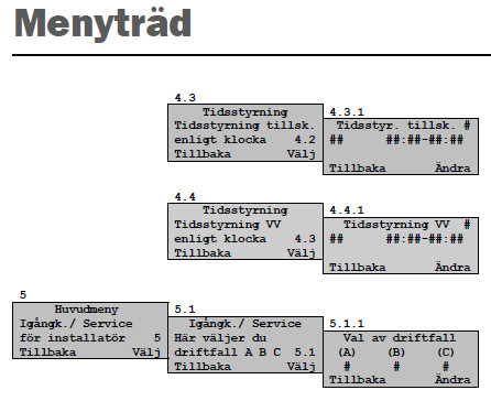

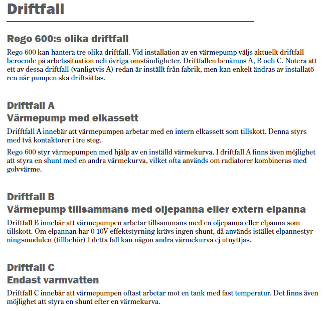

Genom att ändra driftfall i meny 5.1.1 kanske? Men, som sagt var; Om syftet är att inte producera värme sommartid så är det bättre att använda sommaravstängningsfunktionen och justera in den så att det blir bra.
  • Skärmdump av en menynavigering för en apparat med olika driftfall och inställningsval under rubriken "Menyträd".
  • Skärmbild av en text om Rego 600s olika driftfall, inkluderar beskrivningar av Driftfall A med elkassett, Driftfall B med oljepanna och Driftfall C endast varmvatten.
