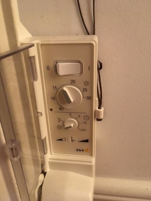

Är det någon som vet hur den här termostaten på en oljeradiator ska ställas in? Jag förstår inte vad symbolerna betyder i sammanhanget. Jag vill att radiatorn ska slås på om innetempen sjunker under 18 grader. Husets primära värmekälla är en luft/luftvärmepump.

Ditt element står i normalläge på bilden. "Solen" innebär att elementet håller den inställda temperaturen. Sen vet man aldrig hur exakt det är men ställ termostaten mellan 15-20 grader och prova dig fram.
Förklaring till symbolerna:
Sol: Håller den på termostaten inställda temperaturen
Halvmåne: Ständig temperatursänkning med ca 4 grader från den inställda temperaturen
Klocksymbol: Automatisk till- frånkoppling av temperatursänkning som styrs via separat styrutrustning
L - N :
Med den nedersta ratten kan radiatorns maximala yttemperatur ställas in. Ratten är utformad som ett skruvhuvud med skåra. En röd pilformad indikering visar vilket läge som är valt, (N eller L). Läge N: radiatorns yttemperatur är maximalt 80°C. Läge L: yttemperaturen är maximalt 60°C. Med ratten i läge L erhålls 50% värmeenergi från radiatorn jämfört med ratten i läge N.
Fungerar elementet som det ska är det bara att ställa vid vilken temperatur du vill att det ska slå till. I ditt fall 18 grader.
Lycka till / Niclas

Tusen tack för ditt utförliga svar Niclas! Nu klarnade det

Stjärna på temperaturvredet betyder frostfritt

Försökte ladda ned en bild på min LVI termostat som nästan ser ut som Kaspers men att L och N vredet istället är två symboler med "dörrstopp" där den vänstra L är täckt till hälften och den högra är svartmarkerad
helt och hållet. Antar att den till hälften markerade betyder 50% mindre d v s 60 grader i stället för 80 grader.
Är detta rätt uppfattat?
Sen undrar jag om klockmarkeringen är överflödig i mitt fall då jag inte har någon "Automatisk till- frånkoppling av temperatursänkning som styrs via separat styrutrustning" utan bara får ström från fast anslutning i väggen.

Din radiator är inställd som en normal radiator där termostaten reglerar kring ca 17-18 grader. Om du skulle ändra kilen/dörrstoppet till lågtemperatur så kommer radiatorn att ge ca 50% energi gentemot maxläget. Det kan användas i tex dagissammanhang eller i mitt fall i snickeriverkstan där jag kan ha trädamm i luften. Jag vill därför hålla nere maxtemperaturen på radiatorn.
"Klockstyrningen" har du ingen nytta av förrän du kopplar in styrning för det. Det är en finess som du inte använder.

Vad bra, då vet jag. Lyckades visst ladda ned inte bara en bild utan tre :) tack för hjälpen och informationen.
jag fick
Thomas
Hej igen, Har en följdfråga. På den tidigare termostaten kunde man justera vredet på termostaten med en liten penna i mitten på vredet och få "rätt" temperatur som det egentligen är i rummet. Denna funktion tycks saknas på denna nya termostat. Finns det något annat sätt för att jämställa vredets temperaturskal med den reella temperatur som finns i rummet? Är det ratten längst ned med 50 o 80% som ska vridas då men det känns ju lite fel.
Kan vara finnjustering av termostaten men även öka/minska farten på den, du får prova.
