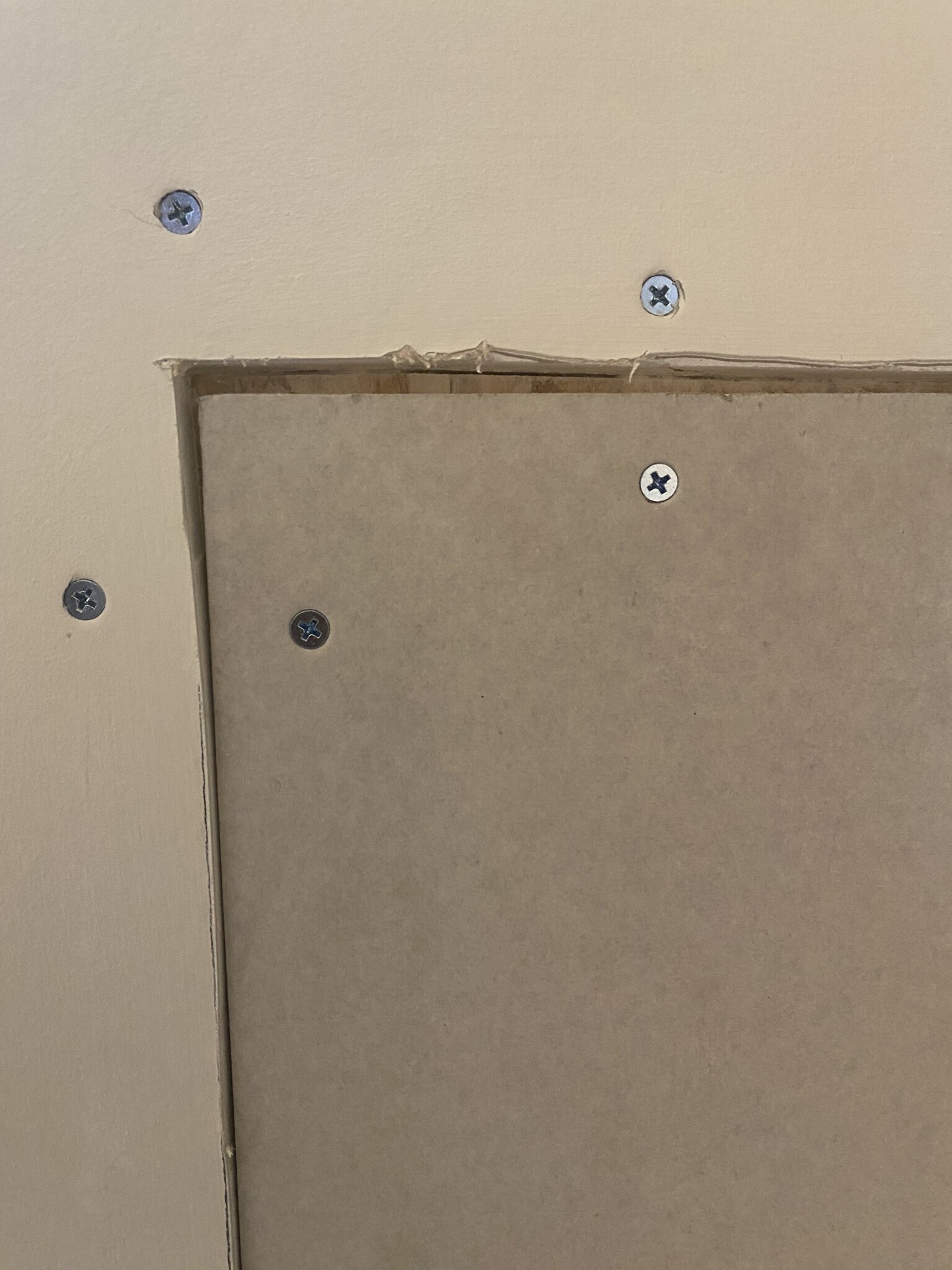

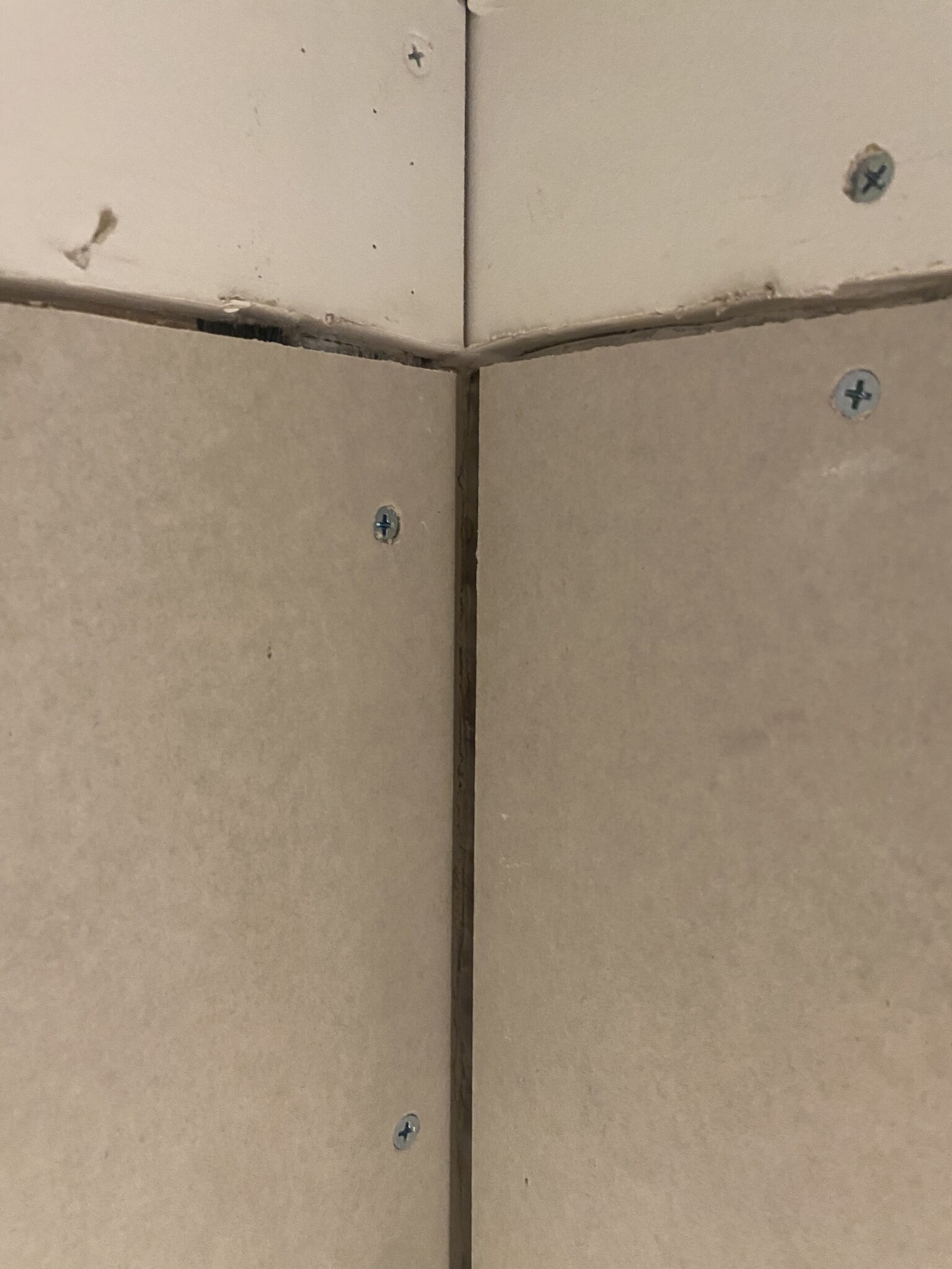

Hej! Ska spackla i köket och har redan fått bra tips kring det. Dock noterat att det finns ställen med mycket breda springor mellan gipsskivor, hur gör man då för att spackla? Löser pappersremsor det problemet?
Sen undrar jag även om det går att spackla på något bra sätt i ett hörn där gipsskivorna inte går hela vägen in mot väggen? (Misstänker att det blivit fel här eftersom skivorna går hela vägen in i hörnet på andra sidan av väggen). Är det något som jag kan göra för att lösa det eller bör jag kontakta byggfirman som hjälpt till och be dom göra rätt? Tack för svar på förhand! / Jacob

Gliporna är kanske ett mindre problem än nivåskillnader. Kan bli mycket spacklande därJ Jacob Flyg skrev:Hej! Ska spackla i köket och har redan fått bra tips kring det. Dock noterat att det finns ställen med mycket breda springor mellan gipsskivor, hur gör man då för att spackla? Löser pappersremsor det problemet?

Finns mirakelspackel som heter gipsspackel. Köp en påse sånt och börja med.
Tex som jag själv köper

Varför kör du inte bara med gipsspackel? Jag använder bara det och den största fördelen är att det inte krymper, så är man lite noggrann behöver inte spackla och slipa lika många gånger som med vanligt sandspackel.M Mawe85 skrev:
Skulle man säkert kunna göra, men jag vill minnas att jag tyckte det var lättare att jobba med sandspackel sen.useless skrev:
