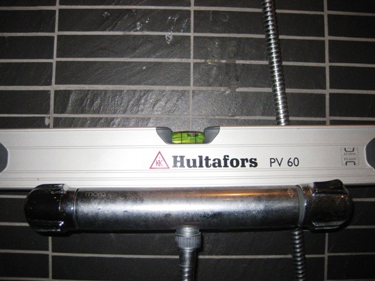

Tjena, finns det några rörisar här? Tänkte kolla vad som är acceptabelt när det gäller montering av ex duschblandare. Rörisen i den här duschen har t ex satt fixeringsplåten (för PEXen) grymt (tycker jag) snett...

Inte röris, men jag hade aldrig accepterat det där.
Jag är inte heller röris. Jag hade inte heller accepterat det där!
Man lejer ju bort för att det ska bli rakt, snett kan vem som helst montera. Dom 2 rörmokare som har installerat duschblandare i vårt hus satte dom rakt i alla fall, tror dom använde vattenpass lr nåt :) Det där ser inte bra ut, jag skulle ha påtalat mitt missnöje om nån hade velat ha betalt för ett sånt jobb.
Ser inte ut som plattsättaren va nån höjdare heller...

Rörisen får göra om och göra rätt.

är röris, och det där är faanimej katastrofalt dålig. hade det varit så att bubblan preciiiis nuddat strecket så kanske ok, men inte det där
Inte acceptabelt! Han kanske hade ett vattenpass med fast blåsa:)

Helt ärligt borde vilken röris som helst kunnat få det rakare UTAN vattenpass.
Behövs ju inte ens en vattenpass för att se att det är snett.
Hmm hur rättar man till något sånt där då?
Ja, jobbet ska väl reklameras, och pengar för arbetet ska hållas inne åtminstone för den del som har med duschanslutningen att göra.
2 stk asymetriska kopplingar (eller vad dem nu heter) och det blir rakt. Nackdel, att blandaren skjuts fram med ca 40mm.

Säger som så här; själv hade jag gått "bananas" om någon hade kopplat in en blandare på det där sättet i mitt hus.
Skulle sedan rörisen komma med ett förslag på excenterkoppling för att lösa problemet hade jag nog gått i total spinn.
Ska man åtgärda det riktigt snyggt så är det väl bara att börja om:(
