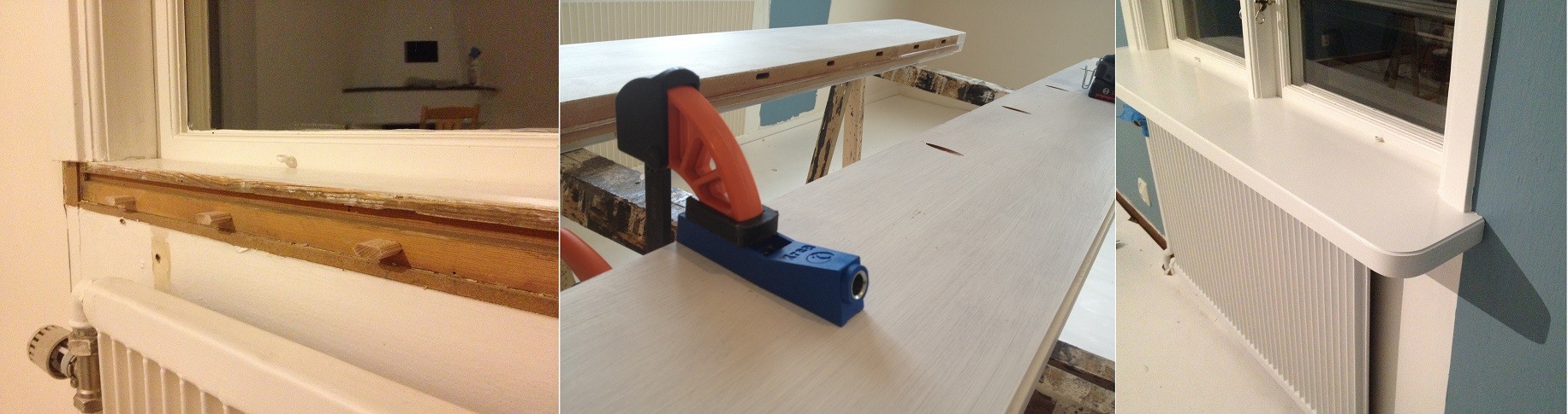

Jag har använt en del pocket hole, Kreg HD heter mitt kit tror jag. Köpte den för att fästa in några fönsterbänkar och då använde jag den i tillägg till 7st 10mm domino.
Skulle gärna vilja ha hela kitet K5 eller K4 men det finns annat på inköpslistan och jag har en hel del tvingar så det brukar funka med enbart domino.
