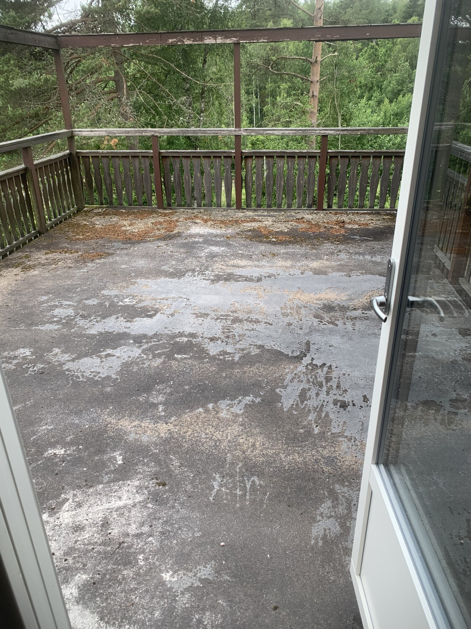

Har ett garage med platt betongtak. Betongtaket utgör även uteplats.
Har sett att det läcker in vatten ner i garaget vintertid. Knappt någon lutning på taket och ingen ”brunn”. Taket har varit målat någon gång i tiden och det finns färgrester kvar.
På insidan är garagetaket målat men är inte säker på att det är gjort med en färg som andas. Färgen har dock spruckit och där tränger vattnet igenom.
Funderar på att använda Alcro regnstopp eller något liknande som en tillfällig lösning.
Någon som har liknande erfarenhet och som hittat bättre lösning?

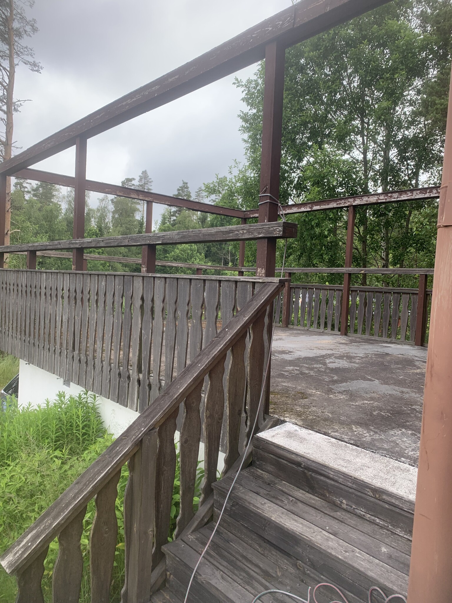

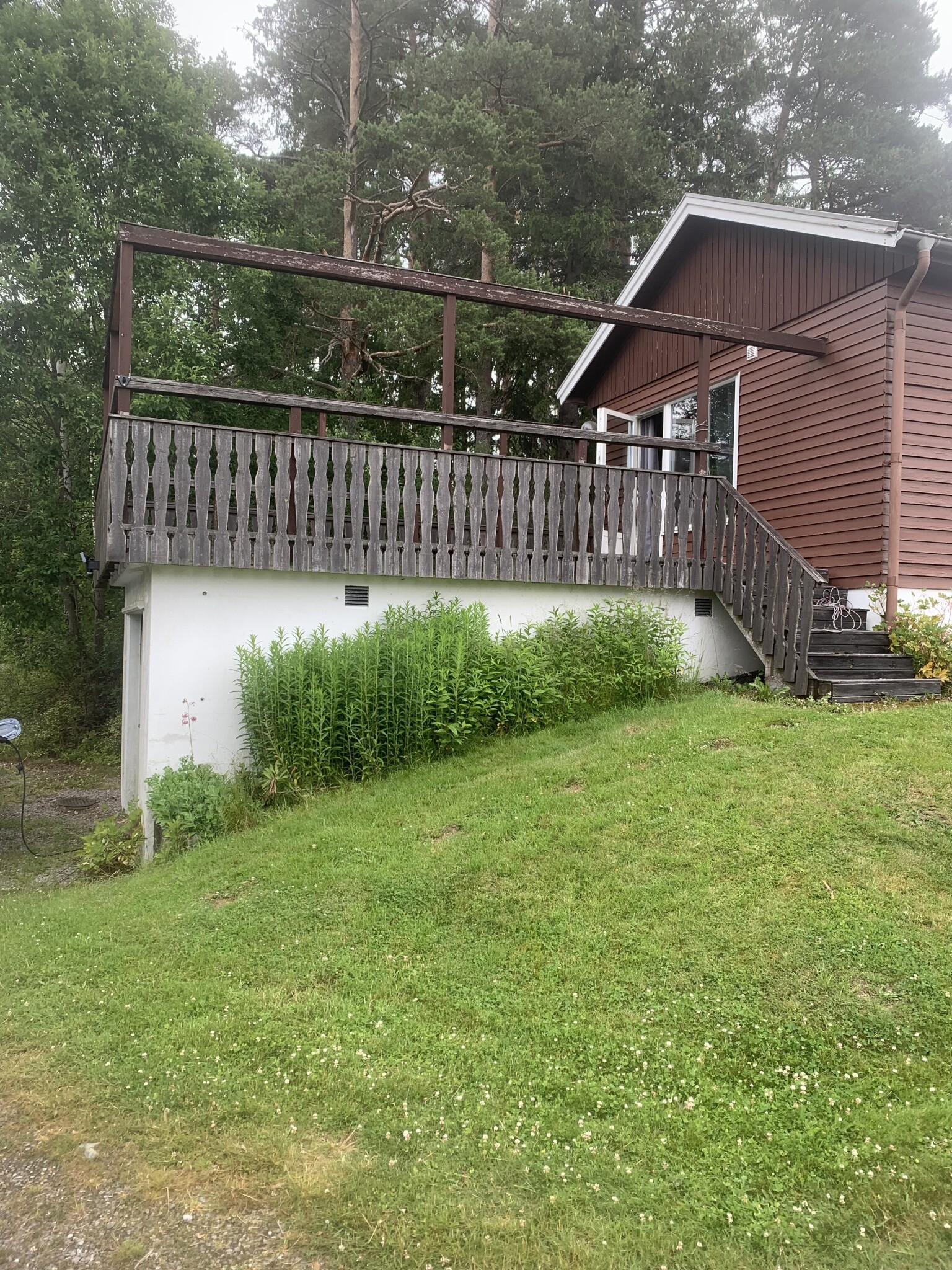

Tack för svar och här är några bilder 🙂
  • Öppet uterum med slitet golv och trästaket, omgiven av grönska och träd.
  • Trähus med en stor altan ovanpå en grässlänt, omgiven av träd och buskar i bakgrunden.
  • Träaltan med r äcke och stege, omgiven av grönska.
Jag hade liknande problem. Slutade med att vi rev garaget när vi ändå skulle dränera om runt hela huset. Jag hade inte plats att bygga på bättre fall på grund av altandörrens höjd. Vattnet hade runnit in åt fel håll mot huset så vi fick byta en del av panelen och syllen några meter där. Nu står det träaltan där istället.

Är tanken att vattnet ska ut på sidorna eller är det någon mittplacerad brunn?
Ett riktigt tätskikt och en trall över är nog det bästa, kanske även ett tak
Blästra, spackla mer fall med utomhus spackel, tex ardex k301, sen måla med en färg som tål nötning och ät tät

Det finns ingen brunn. Vattnet rinner ut på sidorna, vilket inte är optimalt i längden.

Då har jag hittat en bra lösning efter att ha kontaktat plåtslagaren. Plåtslagaren fixar hängrännor som sätts fast under betongklacken. Taket/golvet blir av takpapp och det får bli hantverkare som gör det. Sedan lägger jag ett trallgolv. Tror inte det blir speciellt dyrt.
