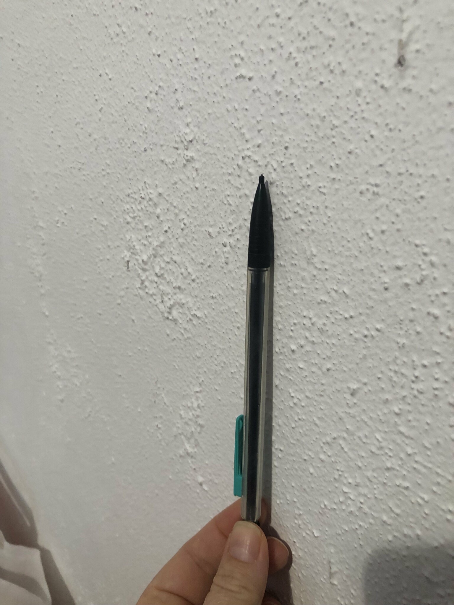

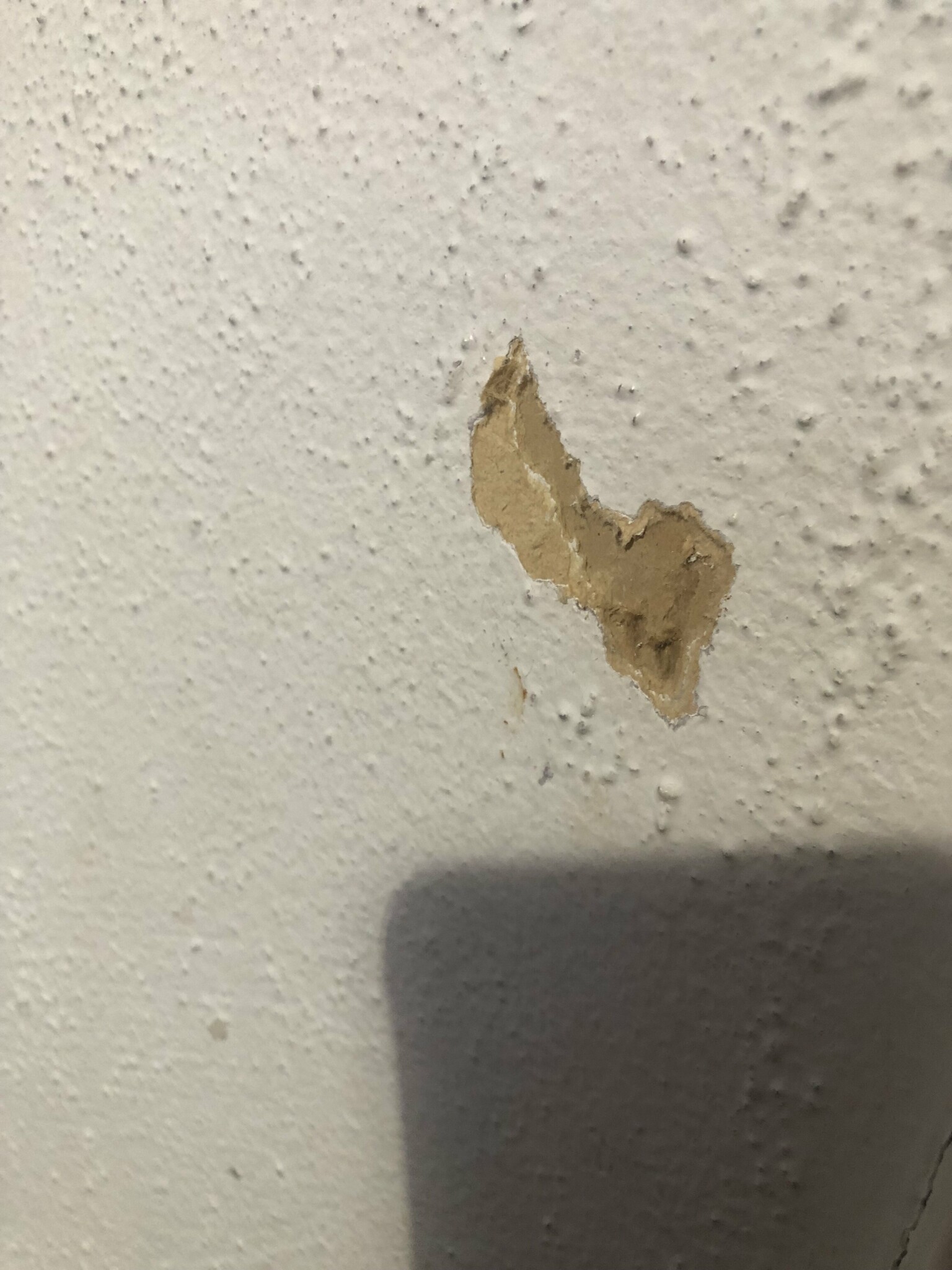

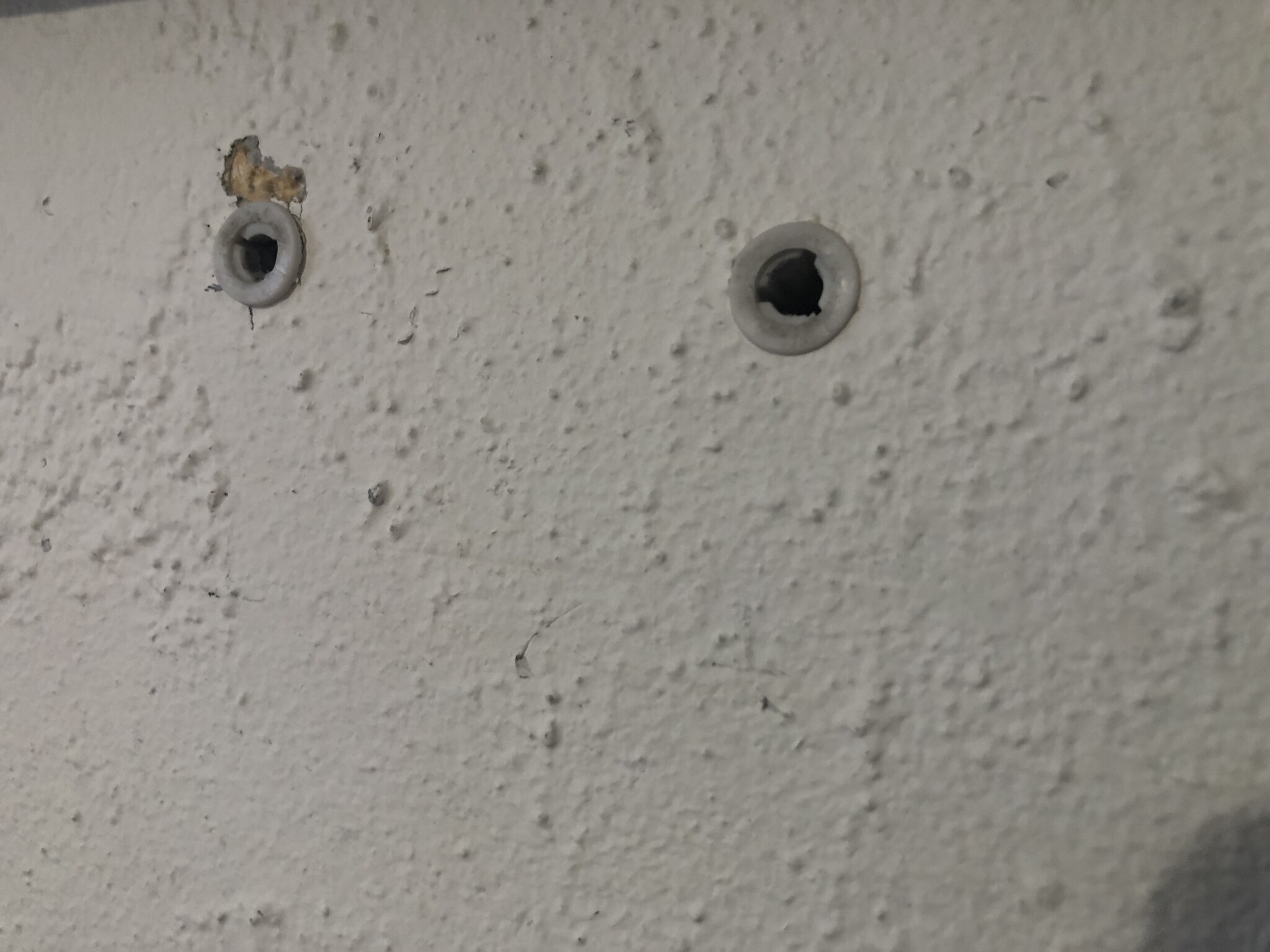

Jag ska måla om i ett av sovrummen. Väggarna har otroligt ful struktur som verkar vara påmålad på gamla tapeter. Bifogar bilder. Hur skulle ni göra här? Är det bättre att försöka få loss den gamla tapeten med den påmålade strukturen eller ska jag bara bredspackla allt? Och kommer bredspackel isf att hålla eller behöver jag ändå göra om grundarbetet efter ett tag?

En renoveringstapet är ett alternativ.

Justja. Det tänkte jag inte på. Tror du att det tar bort strukturen helt? Känns som att det behövs ganska tjockt renoveringstapet isf. 🤔
Sitter den hårt? På bilden med hål i tapeten ser det ut som att man kan få in en skrapa bakom och enkelt få mer den. Om det lossnar lätt skulle jag rivit ner allt.

Delvis. På de ställen med hål har jag precis varit och petat med kniv men på andra ställen verkar den sitta som sten. 😂

Riv ner tapeten, spackla djupa hål och sätt upp renoveringstapet. Blir nog minst jobb och bäst resultat då. Bredspackling är jobbigt om man inte är van.

Skaffa en tapetskrapa och kör på säger jag. Bredspacklade väggar är så mycket snyggare än renoveringstapet.

En barkspade kan vara bra med. Lite längre skaft för mer kraft 😊

Var försiktig bara om du har gipsskivor. Du vill inte skada papplagret på gipsskivan.

Renoveringsgips är ju också ett alternativ..

Gav mig på liknande väggar för några år sedan. Glad i hågen trodde jag att renoveringstapet skulle lösa biffen, krävdes fyra lager av sagda tapet och det blev väl ändå sådär...
Nä, riv och börja om eller sätt renoveringsgips

Den där typen av väggar hade jag nog också aktat mig lite för att bara sätta ett lager tapet på. Bredspackel först och sedan ett lager, alternativt riva.
Samtidigt är väl frågan lite vad som är under. Våra målare rekommenderade oss starkt att behålla strukturtaperna under istället för att riva bort då de hjälper till att hålla ihop och minska eventuell sprickbildning när huset rör sig (gammalt timmerhus). Men då hade vi den andra varianten som ger ett mer jämnt underlag för renoveringstapeten.

Jag provar med rivning först. Går det inte så blir det gips. 😳
