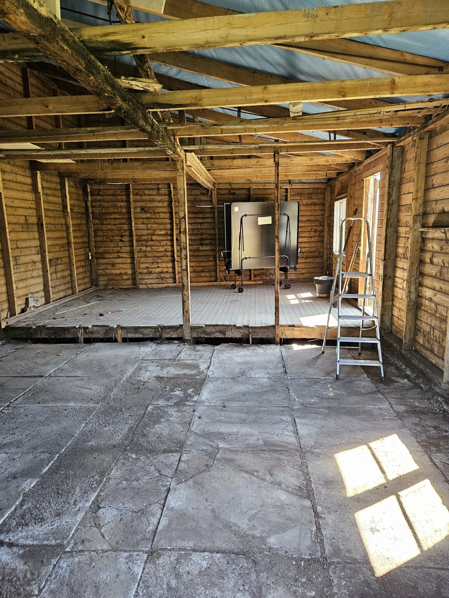

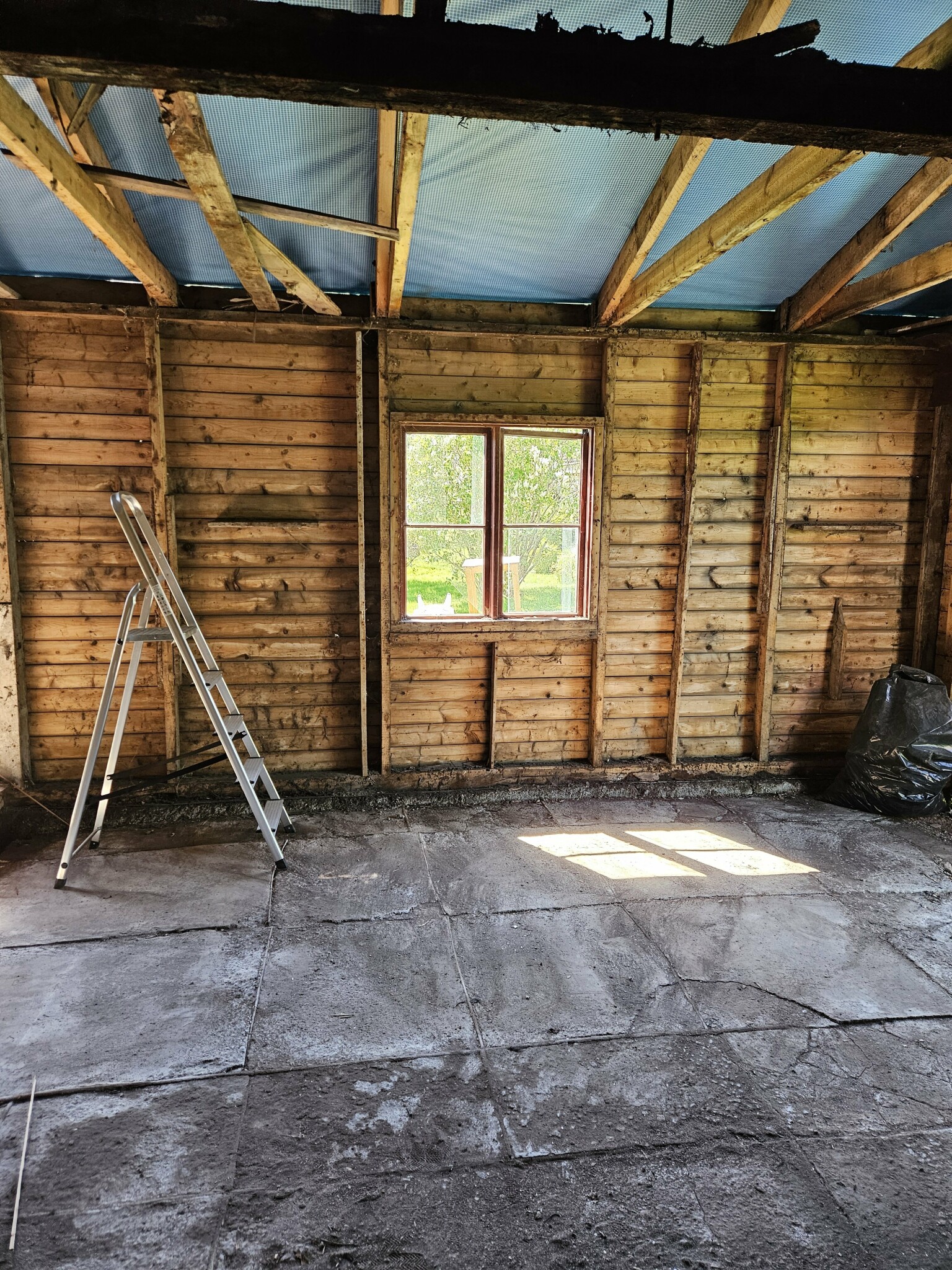

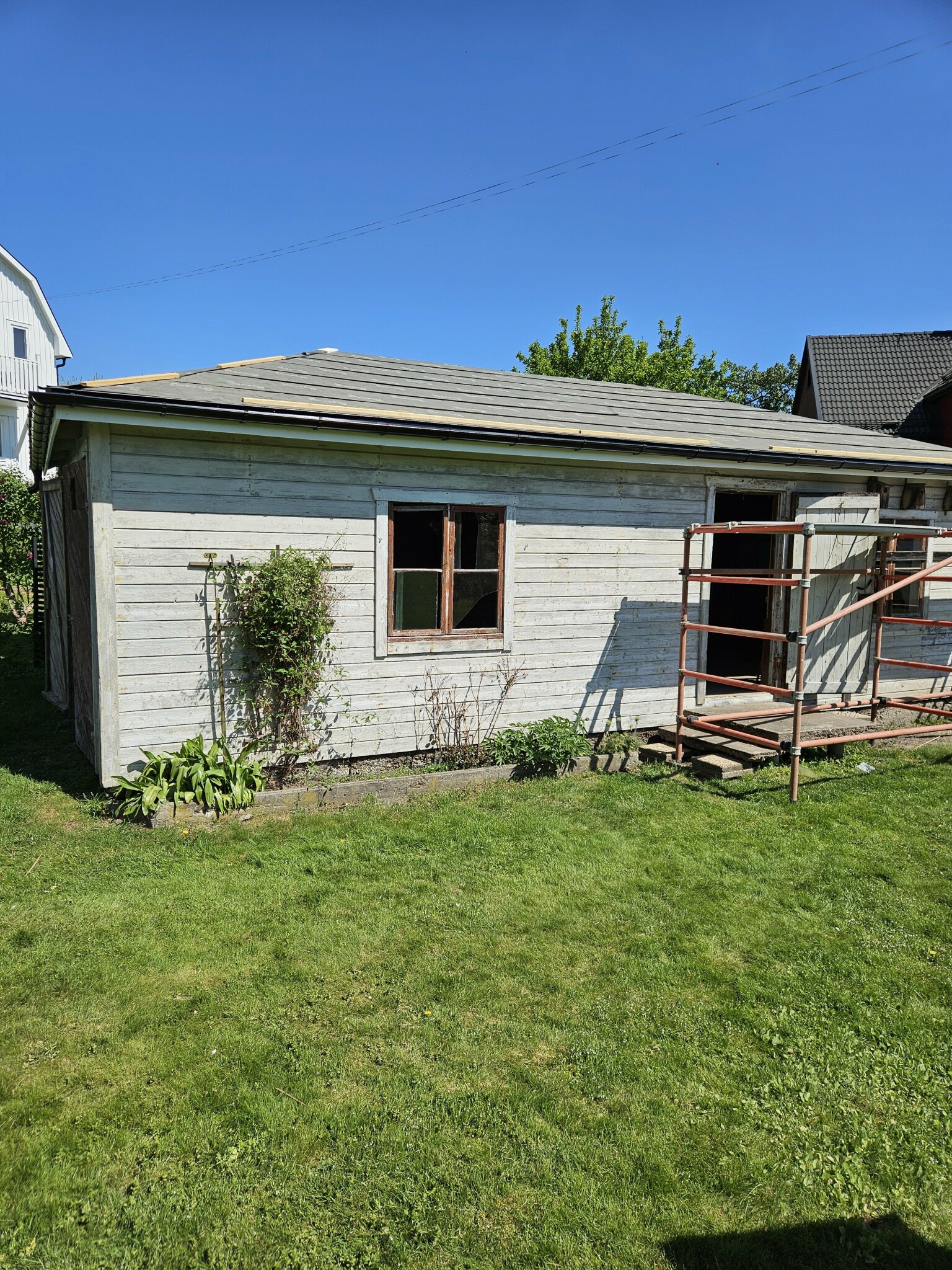

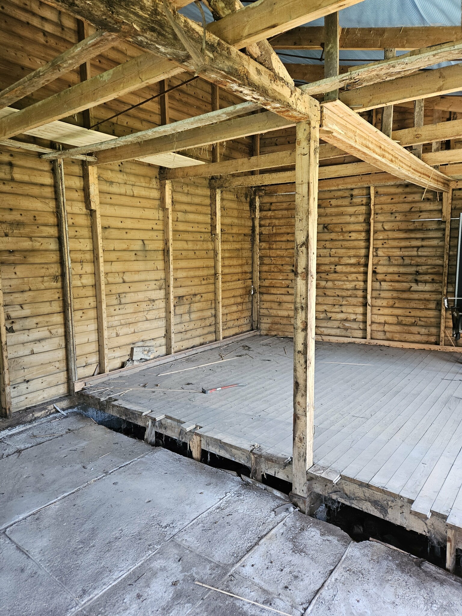

Har ett garage som vi precis har lagt ny råspont+papp på. Snart kommer svärfar och lägger bandfalsad plå.
Vi önskar att göra huset till en bebolig "lägenhet" med toa, kök osv.
Det jag undrar över är tillvägagångssättet gällande isolering, läggande av golv och så vidare. Helt enkelt hur man får det tätt och stabilt på bästa sätt.

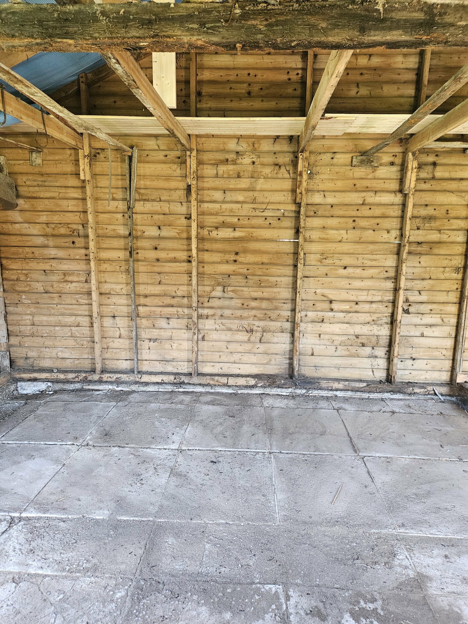

Som ni ser är det lite glipor i panelen. Men i övrigt är den relativt fräsch, behöver självklart målas.
Reglarna som sitter är ju tunna och inte Cc 60.
Vill helt enkelt ha lite tips på hur man får detta utrymmet så tätt det bara går till så liten kostnad som möjligt.
Mvh Kristofer

Om ni vill uppnå en bebolig lägenhet så är det enklare och billigare att riva och börja om.
Om inte det är möjligt så är listan på vilja åtgärder som behövs lång.
Hur stor budget har ni? Kan va bra att veta om det är realistiskt innan nån ens börjar ge tips och råd.
Hallå. Ja vi har fått de rådet med. Men ett nytt på 60 kvadrat kostar ju en del med rivningslov och nytt bygglov....och några hundratusen med ett nytt hus med.
Vi har ca 300 i budget. Kanske kan stretcha det lite till men däromkring.
Nu gick 50 till taket inklusive allt med plåt, bjälklag osv.
Så säg att vi har 250-300 kvar att använda till det.
300k räcker nog inte även om ni gör allt själva. Skulle tippa på närmare 500k
Förutsatt att ni gör allt utom el och vvs själva.
1. Bila bort befintlig platta och riva det uppreglade golvet
2. Isolera och gjuta platta
3. Riva all panel (går eventuellt att återanvända), komplettera med reglar för att få rätt mått. Sen på med vindpapp och spikläkt.
4. Regla upp väggar invändigt
5. Anlita elektriker och rörmokare
6 Slutför ytskikt
Lite förenklat så, men det krävs massor av jobb.
