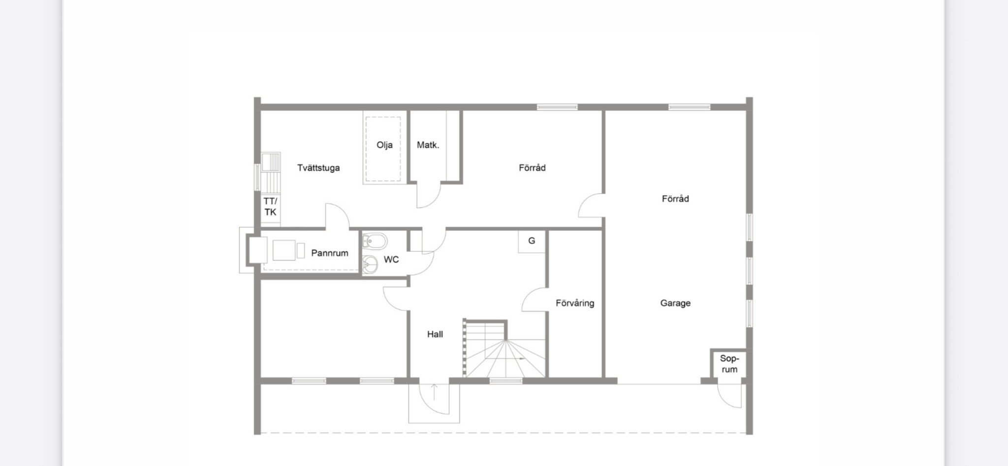

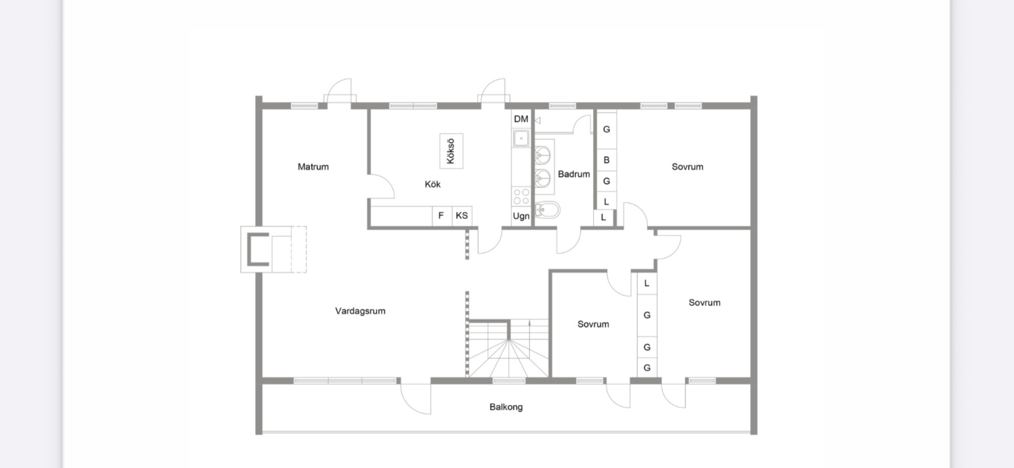

Hej, jag har nyligen flyttat till en suterräng villa från 1970 med självdrag. Som jag förstått det så fungerar det som sämst nu på sommaren. 2007 installerades en bergvärmepump så murstocken blir inte uppvärmd.

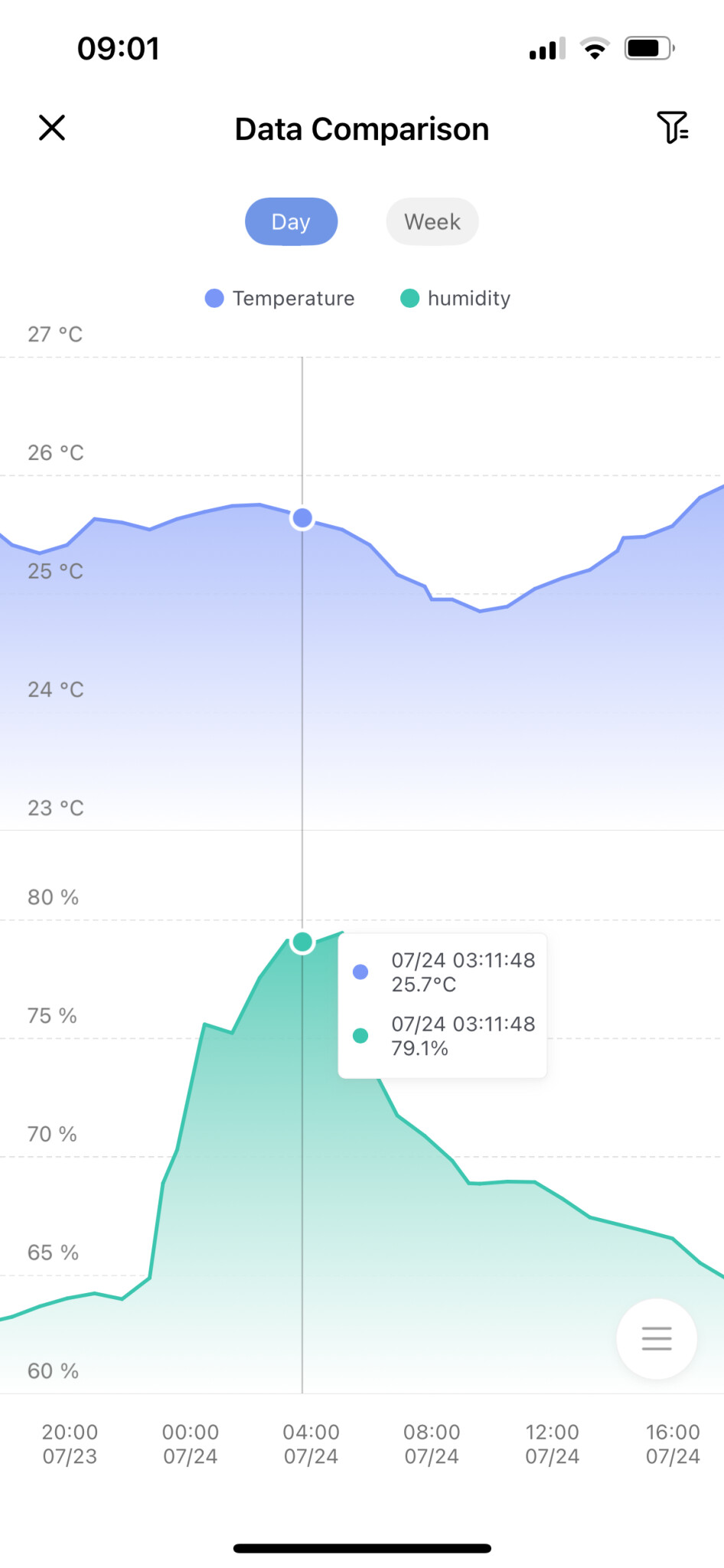

Det sitter en paxfläkt samt vanlig köksfläkt i kök. Det finns ingen tilluftsventil på övre plan förutom en spaltventil som jag installerade i sovrummet. Största problemet som upplevs är att luft verkar bli stillastående med nästintill obefintlig cirkulation. Det blir ca 75% fuktighet som värst i sovrummet och ca 27 grader under natten även fast det blir svalare ute. Vid ventilen så drar det väldigt lite.
Det ska inte behövas öppnas fönster för att det ska fungera.
Har redan kompletterat tvättstuga med badrumsfläkt och avfuktare då under mer än en veckas tid så har det varit hög fuktighet vilket lett till att det bildats svartmögel på golvet.
Min tanke var att montera en frånluftsfläkt på rökgaskanalen från öppna spisen då den inte ska användas. Någon som har något förslag?

Man brukar ha frånluft i badrum och kök. Sedan brukar det vara tilluft i övriga rum. Är det någorlunda bra fönster räcker inte det som läcker utan det enklaste är spaltventiler vid fönstren. Har du redan paxfläkt i kök och badrum går det att sätta spaltventiler under ett par fönster i de rum som är utan.
Men det gäller att ha rätt förväntningar på det du skall göra. Så här års är det varmt och fuktigt utomhus. Då kan du aldrig få det torrt och svalt inne med bara ventilation. Man kan få ner värmen en del genom att öppna korsdrag i huset några timmar varje kväll och gärna sova med vidöppet fönster. Vill du inte göra det är det som sagt AC som gäller.
