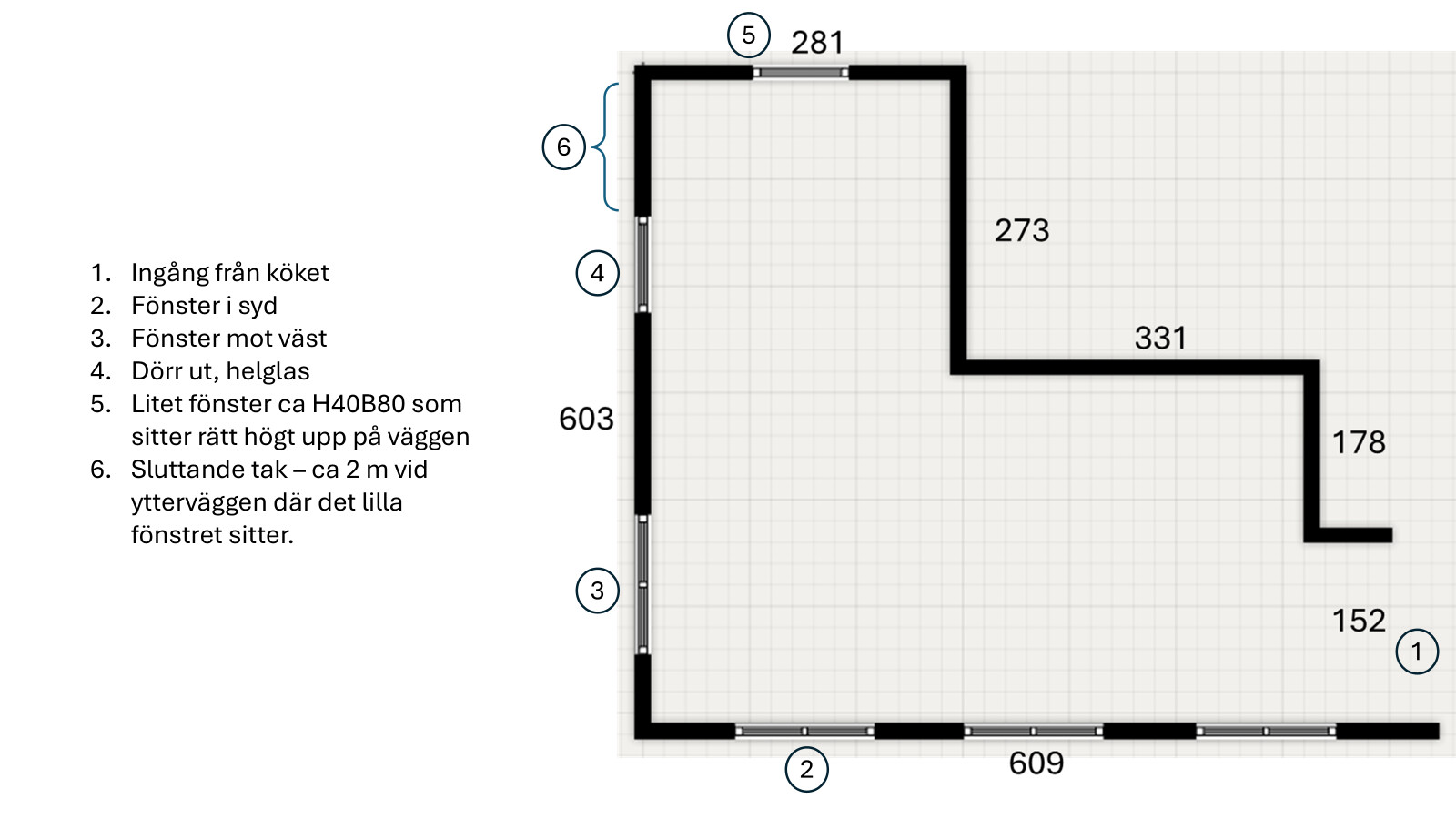

Tänkte att det kanske fanns kreativa personer här som kanske skulle kunna ge oss förslag på hur vi bäst inreder vårt vardagsrum. Det är en sommarstuga på ca 100 m2 och ett vardagsrum på ca 30 m2.
Formerna är lite underliga och vi vill liksom lite för mycket så tankarna går i stå.
Det vi vill få plats med är rätt traditionellt med en till två soffor/eller en soffa och några fåtöljer, en läsfåtölj (läshörna), arbetsbord och kanske en bokhylla. Det får gärna finnas lite öppna ytor där vi kan göra lite gympa.
Håller tummarna för någon kommer med ett fint förslag på lösning.
Hoppas min lilla skiss är tydlig nog - varje ruta är 20x20 cm, och varje meter är markerad med lite tjockare linjer.

I en soffhörna där man vill koppla passar det med en ombonad yta utan så mycket dörrar och öppningar, alltså som i hörnet högst upp. Kanske dock mindre bra om det ska vara en TV där också.
Bokhyllor längs väggen som är 331 cm och läsfåtölj till höger framför dem.
Arbetsbord är ju bra där det kommer in mycket ljus som i nedre vänstra hörnet.
Bör bli en del fritt utrymme till vänster om öppningen mot köket. Alternativt mellan arbetsbord och soffgrupp.

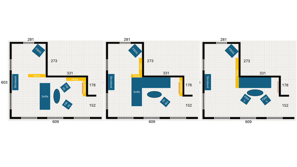

Här är tre alternativ som vi har funderat över. I dagsläget ser det mest ut som på bilden längst till vänster dock utan hyllor och heller inget skrivbord.
Vår huvudtanke idag är att skapa funktioner - usch, det låter så trist.
Vardagsrum med TV och soffa/fåtölj där vi nog blir mest.
Arbets och läshörna som ligger lite avsides ifrån framförallt TVn.
Jag vill ju hemskt gärna få in rätt många böcker, men vi är väl inte helt överens om det - kanske en bokhylla då skulle kunna fungera lite som en rumsdelare?

Om skrivbordet ska vara just skrivbord så skulle jag flytta den uppåt och in i hörnet så att det upplevs som en lugn plats där man kan koncentrera sig. Om det mer ska vara ett bord att samlas kring behöver det stå fritt så att det går att sitta runt det.
Är det inte bra med bokhyllor längs väggen till höger om läsfåtöljen inkl. bredvid fåtöljen?
Fåtöljen kan nog gärna placeras med ryggen mot resten av rummet för att det ska upplevas som mer avskilt och lugnt.
Får TV plats mellan fönstren på nedersta väggen?
I så fall är ju tredje förslaget bra, men med TV till höger är det ju bara personen i vänstra fåtöljen som ser den på ett bra sätt.
I andra förslaget tar soffgruppen för stor plats om man ska få plats med fri yta och/eller bord för flera.
Vanliga 20-25 djupa bokhyllor kan normalt inte stå fritt eftersom de är för vingliga om någon stöter i dem. Rumsavdelare brukar vara 40-50 djupa och kraftigare byggda.
