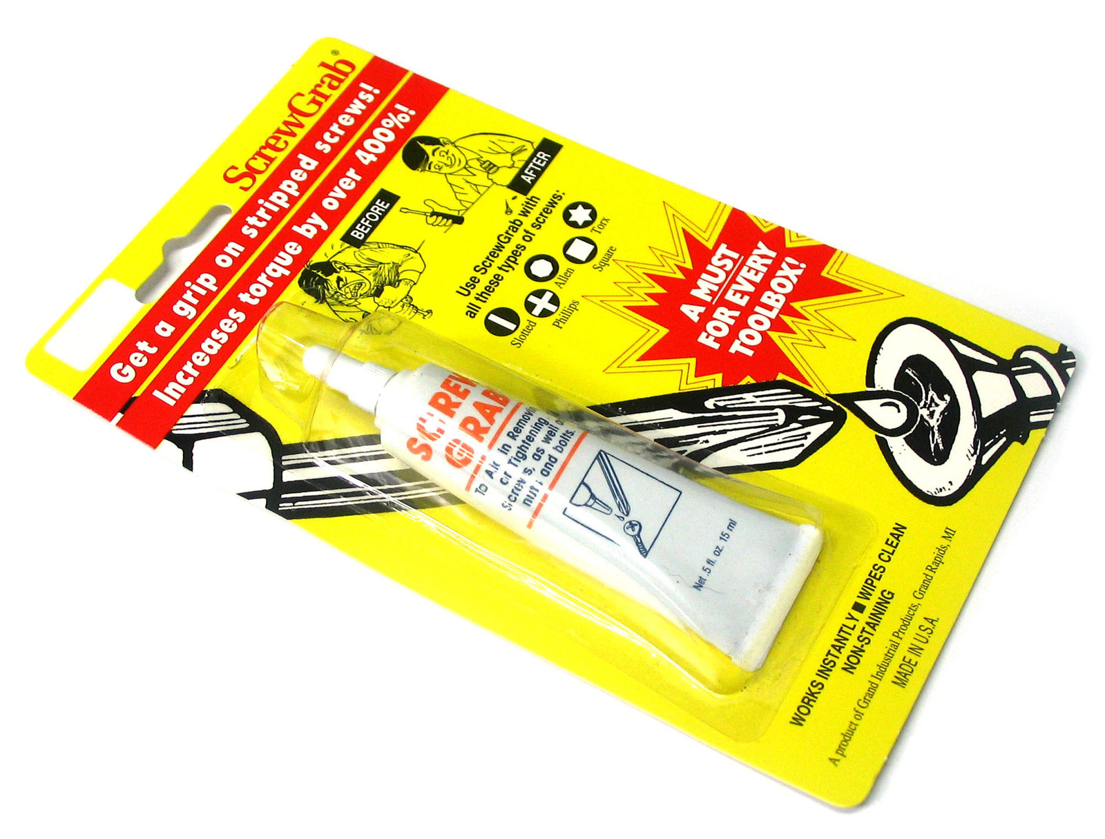

Jag har en produkt som heter "Screw Grab". Helt underbar liten tub att ha i verktygslådan. En "droppe" SG & man har grepp. Lossade i går 2st PH1 som förra husägaren rundat till oigenkännlighet. Trodde jag skulle behöva borra ut dem. Men med Screw Grab så lossade de fantastiskt nog utan problem.
Denna tub har jag sedan många år;
Verkar finnas i annan förpackning idag.
http://www.screwgrab.se/
