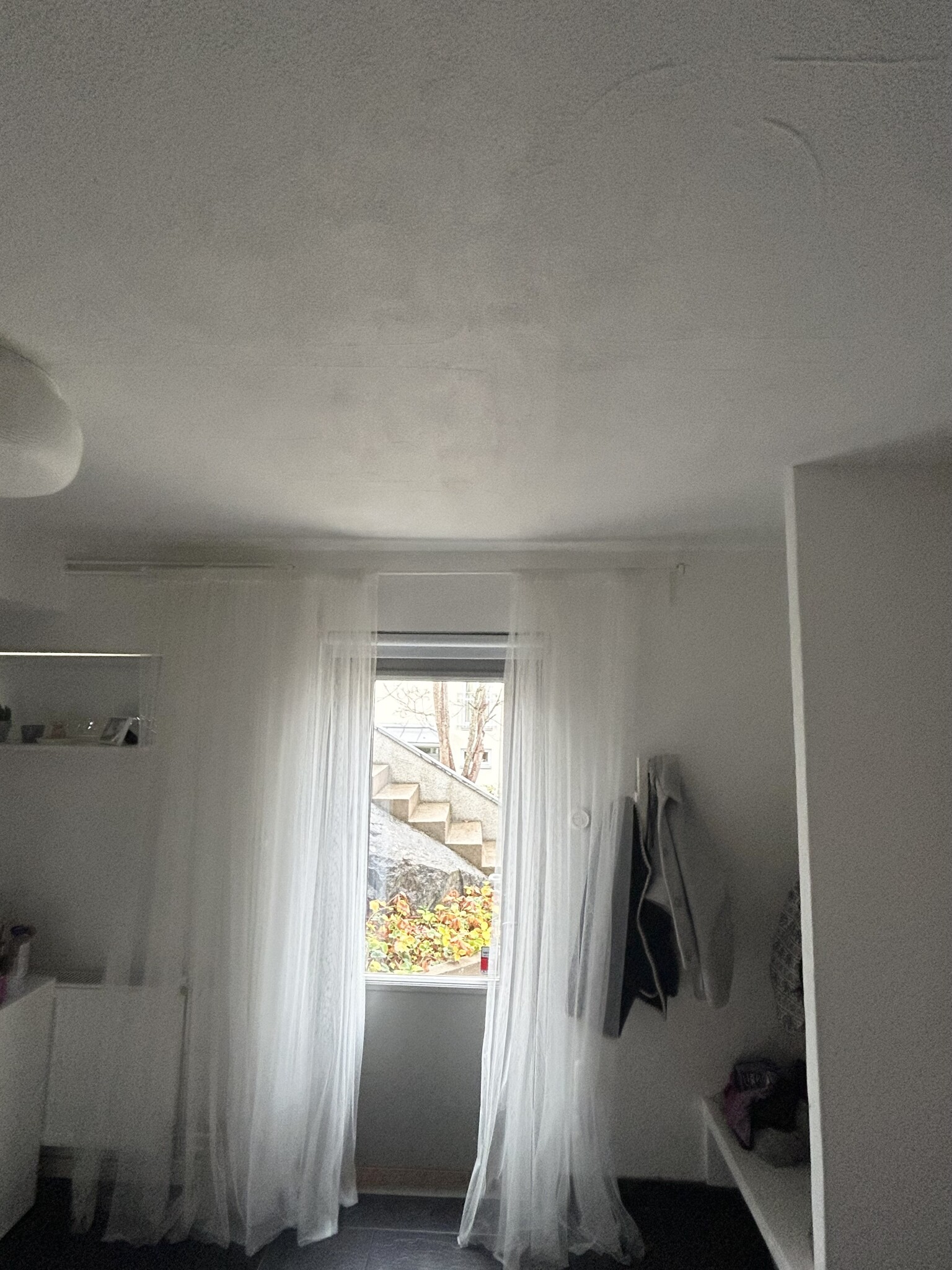

Ska ge mig på en mindre renovering av dotterns tonårsrum i sutterängplan. Ett av arbetsmomenten är att skapa släta tak. I taket i dag syns spåren av vad som verkar vara gammalt lim som tyder på att det någon gång suttit skivor eller liknande i taket.
Taket är dock solid betong, som av erfarenhet kräver rejäla doningar för att komma igenom. Så jag är inte jättesugen på att behöva plugga och borra upp renoveringsgips med borrhammare och är inte villig att sänka taket mha reglar. Räcker det att limma gipset (och ev endast sätta ett par skruv) eller är det enklare att helt tänka bort gips och då ge sig på att spackla taket istället? Eller förslag på helt annat tillvägagångssätt? Input uppskattas!

Personligen skulle jag ha spacklat om jag inte hade kunnat/orkat sätta läkt och skruvat ett nytt innertak. Lim håller troligen, om det är en slät och ren yta under...men då skulle man nog helst skrapa ren den ändå, så då kan man ju lika gärna spackla ?Ö Örby Villastad skrev:Ska ge mig på en mindre renovering av dotterns tonårsrum i sutterängplan. Ett av arbetsmomenten är att skapa släta tak. I taket i dag syns spåren av vad som verkar vara gammalt lim som tyder på att det någon gång suttit skivor eller liknande i taket.
