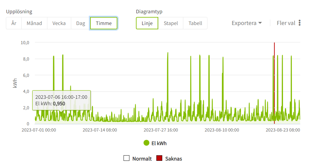

Hur skall man optimera energiförbrukningen över dygnet?
Jag verkar ha lite att jobba på som kan bli en besparing...
Nu på sommaren har jag haft min värmestyrning avstängd och pannan har fått reglera själv. Jag har inte loggningen på heller på mitt eget system.
Turligt nog verkar "peaken" vara orsakad av mig själv, när jag lagt in att slå på varmvattentillverking (billigaste timmen på elen, antar jag, då det verkar ske ungefär mellan 01-03 varje natt)
(redigering: Peaken är sannolikt billaddning. Värmetillverkningen drar inte så mycket, då den går med BVP och inte elpatron. Plus att jag även med avstängd värmereglering är peaken ca kl 01-02).
Nedre bilden från i vintras...
Kan jag konstatera så är fallet så är jag förmodligen hemma med att bara tillåta laddning och varmvattentillverkning 19-07 (då det nog ändå hamnar pga elpriset). Däremot så den förbättring jag tänkt lägga in att ordna så att vattnet kan värmas andra tider om "någon" duschar slut vatten mitt på dagen måste jag nog tänka ut ett varv till. Det kan komma att kosta 600kr/mån.

Avgift för effekten tas bara ut helgfria vardagar klockan 7-19. Effektavgiften beräknas i snitt på de tre högsta effekttimmarna under vardagar, per månad.J JohanLun skrev:Fast, jag hoppas jag inte missförstått, effektavgiften vi har i Sollentuna är 123kr gånger den maximala effekten jag använt på en vardag 7-19. Har jag laddat bilen på 10kwh under tre timmar en månad får jag betala 1230kr totalt. Iofs ett rövarpris. Men det har vad jag förstår inte med förbrukningen alls att göra utan man kan ha förbrukat noll resten av månaden och ändå få betala för de tre timmarna...
Man borde därav kapa topparna. Framförallt en enda billaddning kan bli svindyr...
Du får ladda efter kl 19. En "felladdning"
Det är medelflrbrukningJ JohanLun skrev:Är det en 1 minuts peak som kan skett tre gånger så tar man medlet på den peaken, eller att det är medeleffekten under varje heltimme tro?
Dvs om jag i medel under en timme legat på 10kw eller räcker det att jag under 1 minut på den timmen peakat 10kw, dvs om jag har nåt jätteeffektslukande som går på en minut och jag avreglerar, så är jag ändå rökt? Typ legionellabränning med elpatron i 5 minuter.
Har du en BVP som tar 5 kW när den värmer varmvatten? Med COP 3 skulle det motsvara 15 kW värmeffekt. Min gamla VVB från 1968 tar bara 2.1 kW. Den går i medeltal < 4 tim per dygn/natt.J JohanLun skrev:Jag verkar ha lite att jobba på som kan bli en besparing...

Du har nog rätt att peakarna enbart är elbilen. Men jag skulle tro att bvp med elpatron kan dra rätt mycket...lilytwig skrev:
Jag har för mig jag sett på loggarna att den värmer vattnet på rätt kort tid, har inbyggd VVB, så inte så många liter. På 30 minuter tror jag den värmt från 30 till 45 (det kan vara 15 minuter eller 45, jag har faktiskt inte kontrollerat detta)
edit: Greenline 7 eller 9 verkar jag ha, det verkar vara värmeeffekten. Med COP ~4. Och verkar kunna vara bestyckad med elpatron från 2 till 9kW. Så i nån slags teori kan nog en BVP motsvara dessa peakar. Jag har faktiskt inte mätt hur mkt den drar i praktiken vid varmvatten och värmeproduktion och när elkasetten går in. Om jag fattar rätt så beroende på elpatron säkras IVT Greenline 7 och 9 av med mellan 16 och 25A 3-fas. Så de kan nog safta i rejält?
Jag har fast elpris för tillfället, så behöver framförallt se till att styra bort elförbrukning från vardagar 7-19 pga effektavgiften.J JohanLun skrev:Jag verkar ha lite att jobba på som kan bli en besparing...

Bergvärmepump värmer huset, den (och troligtvis även din) drar runt 2kW när den är igång oavsett om den jobbar mot elementen eller mot varmvattenberedaren. När det är vinter så får man förutsätta att den kan gå nästan kontinuerligt, så det blir då inte ens teoretiskt möjligt att komma signifikant under 2kW i effektavgift. Ovanpå det har man ett större antal mindre effektförbrukare såsom datorer / belysning / etc där man ogärna vill dra ned. Sen lagar man ibland mat dagtid och använder spis etc. Effektavgiften (för vardagar 7-19 alltså) brukar sluta på 3.5-4kW vintertid vilket jag ändå tycker är ok. Blir rätt omfattande jobb att få ned denna effektavgift signifikant, kräver troligtvis batterier och kan isåfall ändå bara dra ned sisådär 1kW om man inte installerar en jätte-batterianläggning.
Har rätt stor VVB, men har inte funderat kring att ladda den endast nattetid. En höjning från 45C till 52C för mina 500l tarvar drygt 1kWh el in till BV men överlappar ju också med BV-pumpens värmetillverkning mot elementen så det är inte säkert att det blir så stor skillnad på effektavgiften om man blockar VVB dagtid.
Värdena ovan förutsätter att man väntar med att tvätta och köra diskmaskinen till efter kl 19. Och självklart absolut inte laddar bilen dagtid eller för den delen dagtid kör den komplementerande elpatronen i BV-pumpen (för tex legionella-bränning). El-bastun går också bort.
Jag kunde se en skillnad på att knuffa varmvattnet till nattetid, men jag tittade bara på kwh priset, tog inte hänsyn till effektavgiften. skaffade på senvintern en luftvärmepump som i allafall vid milt väder bör kunna stödja BVP så att jag kan köra mer på nattetid.
I teorin kan man ju dagtid stänga BVP och LVP när man har matlagningstimmen.
Att leva på min lilla inbyggda VVB går faktiskt helt ok, om man duschar som vuxna människor. Med en tonåring så stupar det. Men med 500 spänn i månaden så kanske jag kan motivera på nåt sätt...

Om man inte har en ny top-of-the-line-pump, så har man troligen inte COP 3 vid varmvattentillverkning. Tittar man på jämförelsen här på siten så har de bästa pumparna 3,4 och det finns fortfarande pumpar som säljs som har under 2. Har man en gammal pump så är det nog rimligt att inte räkna med bättre än 2.J JohanLun skrev:edit: Greenline 7 eller 9 verkar jag ha, det verkar vara värmeeffekten. Med COP ~4. Och verkar kunna vara bestyckad med elpatron från 2 till 9kW. Så i nån slags teori kan nog en BVP motsvara dessa peakar. Jag har faktiskt inte mätt hur mkt den drar i praktiken vid varmvatten och värmeproduktion och när elkasetten går in. Om jag fattar rätt så beroende på elpatron säkras IVT Greenline 7 och 9 av med mellan 16 och 25A 3-fas. Så de kan nog safta i rejält?
Frågan är ju hur mkt pumpen drar, men med elpatron så tror jag den säkert är i paritet med billaddaren, dvs uppåt 10kw. Så man ska nog försöka hålla koll på när den går in...K krfsm skrev:Om man inte har en ny top-of-the-line-pump, så har man troligen inte COP 3 vid varmvattentillverkning. Tittar man på jämförelsen här på siten så har de bästa pumparna 3,4 och det finns fortfarande pumpar som säljs som har under 2. Har man en gammal pump så är det nog rimligt att inte räkna med bättre än 2.
Normalt så går inte elpatron in när man laddar för varmvatten. Bara om man ska höja VV-temperaturen rejält / legionella-bränning vilket ju bara triggas tex sisådär varannan vecka (eller mer sällan). I normala fall så drar BV alltså liknande el-effekt som vid elementvärmeproduktion, i mitt fall 2kW (Nibe F1115). Blir ju annorlunda om man har en varvtalsstyrd BV-pump i och för sig. Jag har stängt ned möjligheten för BV att använda elpatron, aktiverar den bara för legionella på helger.J JohanLun skrev:
