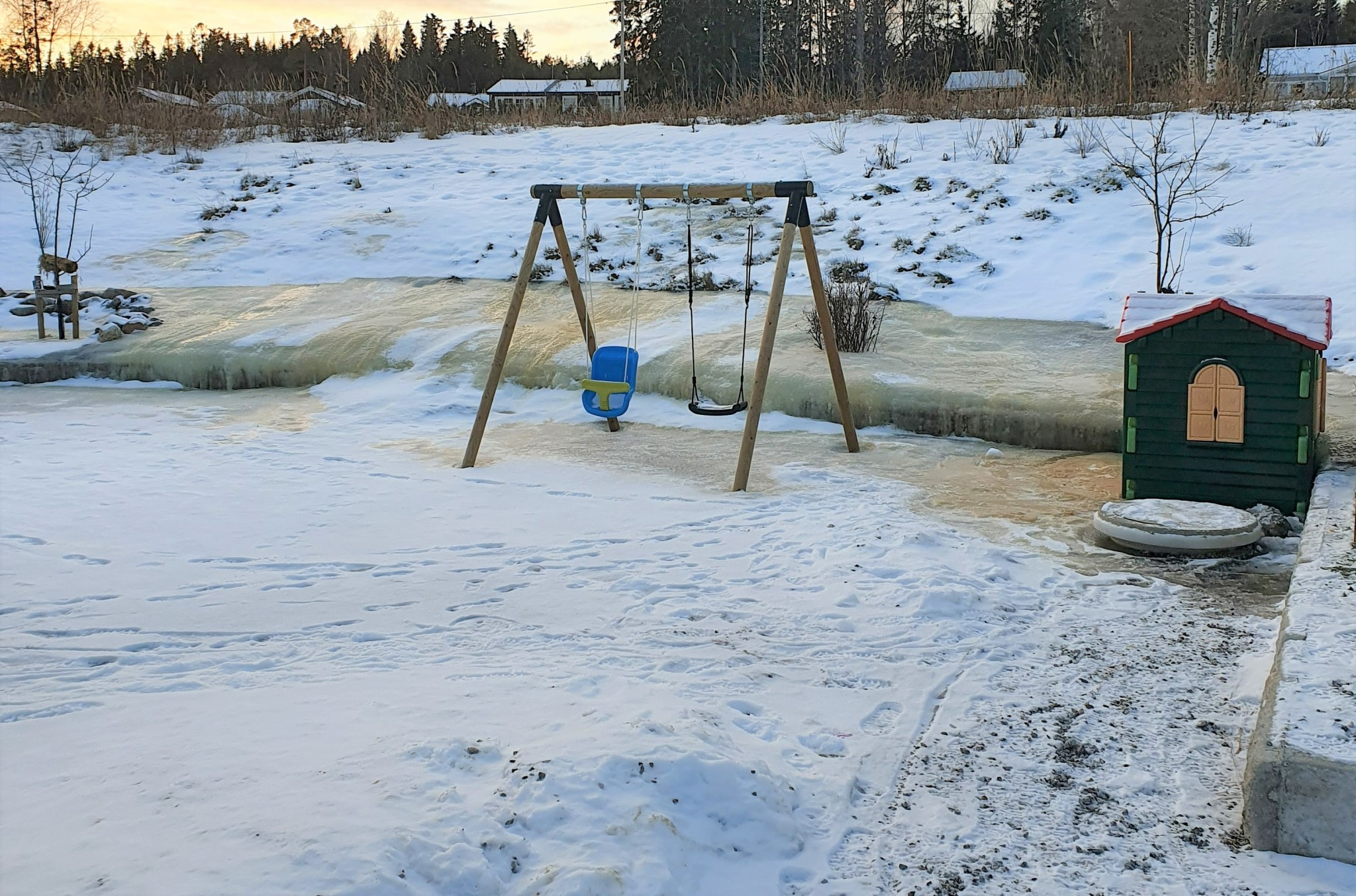

Har problem med att vår slänt trycker på med vatten som bara den och bildar denna iskaka, se bild. Det har varit minusgrader länge nu och ofta kring -10C. Ändå trycker det på rejält med vatten. När vi byggde huset och planerade tomten satt vi en låg stödmur enligt bilden och bakom denna är det väl dränerat, funkar sommartid. Dock fryser ju denna vilket är svårt att komma ifrån. Men detta vatten tycks trycka ut längre upp i slänten.
Skulle det hjälpa att gräva enorma hål/ett dike längs med stödmuren fast längre upp i slänten och göra en väldig stenkista? Det går en bäck 10 meter längre bort. Dra dränering dit också? Fast tänker att den ändå kommer frysa vintertid?
Alla tips är välkomna! Känns som det måste bli ett projekt av detta mot sommaren för det går ju inte att ha det såhär.

Det känns som att ni antingen har en Kallkälla/ytlig vattenåder eller att tjälen trycker ut vattnet från slänten när det fryser högre upp.
Hur är marken på sommaren är den torr eller lite fuktigt hela tiden?
Jag skulle testa att lägga 2st dräneringar i slänten rejält med grovt grus och isolering ovanför för att förhindra frysning. Sen leda det till rejäla stenkistor som har isolering ovanför och är grävda till frostfritt djup.

Vi grävde ett rejält dike ovanför slänten typ 1,5-2m djupt som vi la dränering i till en närliggande bäck och fyllde sedan med singel. Det tycks vara grundvattnet som trycker upp och åtminstone nu i vinter fungerade det fint… hoppas på fortsatt framgångPjeriksson skrev:
