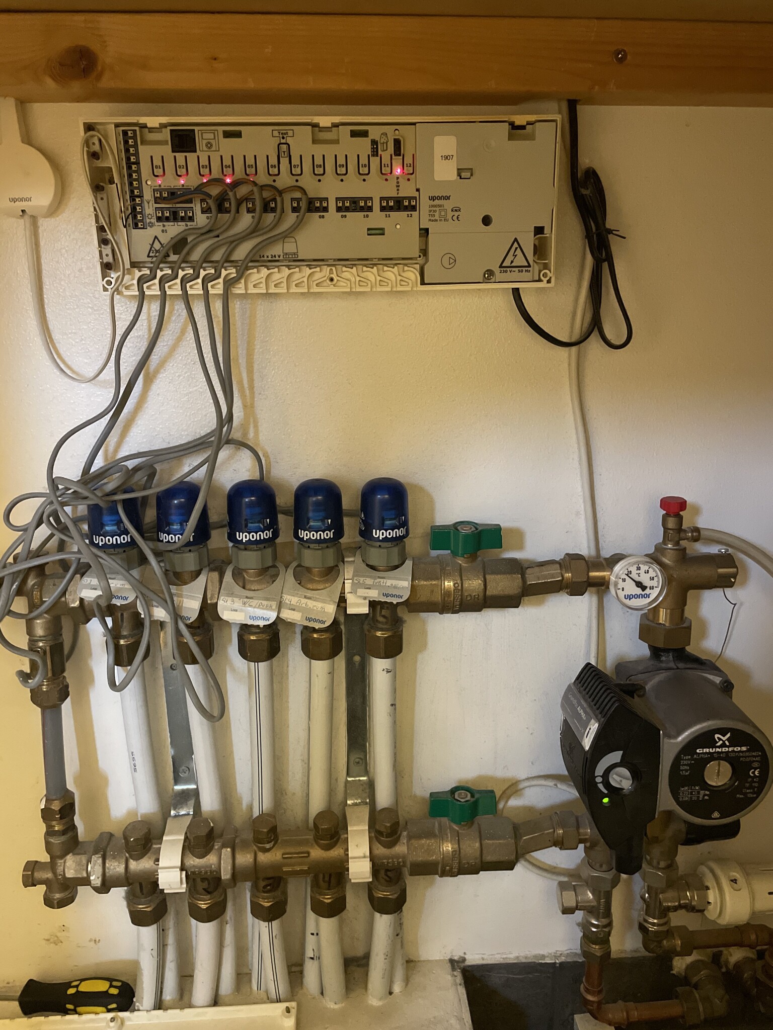

Vårt värmesystem verkar tro att det är sommar ute.. Golven och elementen är iskalla. Har höjt värmekurvan men ingen skillnad. Vaknade som en isglass i morse när temperaturen var 2 grader utomhus.
Har en NIBE fighter 600P och Uponor golvvärme.
Panelen på Uponor blinkar som ett disco.
Finns det någon kunnig och vänlig själ som kan komma med lite tips?
  • Uponor golvvärmesystem med slangar och ventiler, kopplade till en kontrollbox med blinkande lampor och en pump monterad på väggen.

Det är helt klart kallt i huset, termometer till golvvärme visar 16°
Det behövs mer foto och en duktig granne i närheten. Fråga runt i ett bostadsområde brukar det finnas en eller flera som kan det typ av system.
Men börja med att känna på rören var värmen är för det tyder på att där är ingen cirkulation.
Anläggningen står kanske i sommar program och bara producera varmvatten, så gör min anläggning den är helt kall Maj-September den "motionerar bara pumpar 1 ggr/vecka

Kan jag fixa. Hittat ett problem att värmepumpen tror att det är 23 grader utomhus… Men vet inte om det är därför som alla lampor blinkar på displayen för golvvärmen

Plocka bort ställdonen. Sätt ej tillbaka låt framledningen sköta det.Motionera piggen lite

Hade samma problem när vi flyttade till nytt hus och problemet var shuntmotorn. Men om man tar bort motorn finns det två typer av ventil. Antingen så är den fullt öppen eller fullt stängd i flödet utan att man rör ”piggen” i obelastat läge. I mitt fall löste jag det med att provisoriskt trycka in piggen med en skruvtving för att pannans varmvatten skulle gå ut i systemet. Annars cirkulerar enbart kallt returvatten i systemet.
Då är det nog en utetempgivare som spökar för dig. Börja med den och kontrollera discolamporna sen 😀
Utegivare sönder.
Sotarsyster
Har fått rengöra dosan och även byta "tempmoståndet" för utegivare när det visat felaktiga värden på bvp.

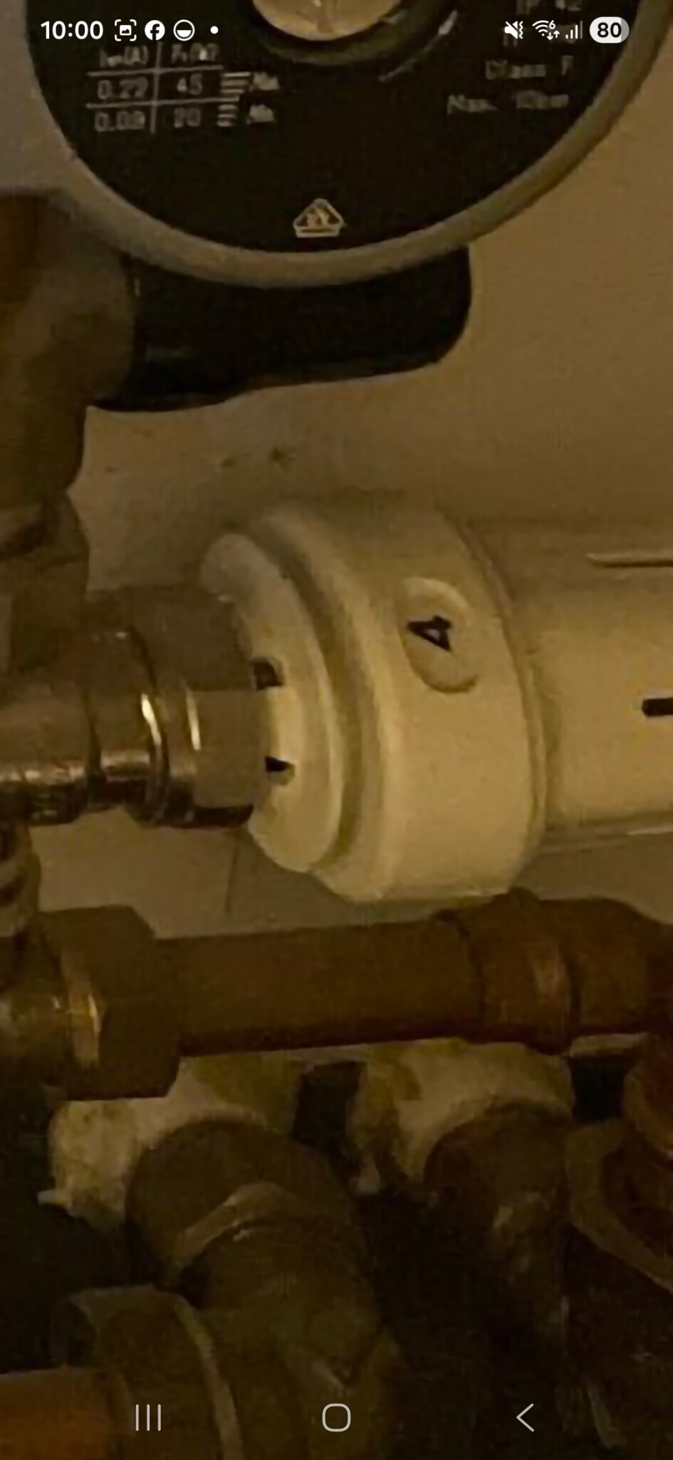

Börja med att höj upp till max
  • Ventilinställning på rörsystem, vred markerat med pil.

Troligen. Det är en vit dosa som brukar sitta på norrväggen med en kabel från värmepumpen.
Inuti den sitter en liten kopplingsplint med ett litet motstånd. Eftersom den rapporterar 23 grader är troligen sensorn kass. Jag har för mig att de brukar rapportera 0grader om den är bortkopplad.
Är den vita dosen sprucken och vittrad kan du köpa ett helt kit, annars kan man ta reda på vilken typ av sensor det är (troligen en pt1000) som man kan köpa som en lös standardprodukt.
Prova att koppla loss den och se om värmen kickar igång när den tror att det är nollgradigt ute, annars brukar det finnas ett nödläge på pumpen där du tvingar igång värme oavsett parametrar tills du fått tag i reservdelar.

Tack! Ska testa att ta fram stegen och inspektera dosan
O Okunnig45 skrev:
Är det något en okunnig amatör kan göra själv?
Lätt och du fick ett bra svar tidigare.
Första gången hade en insekt/spindel tagit sig in och dess väv samlade fukt kring motståndet.
