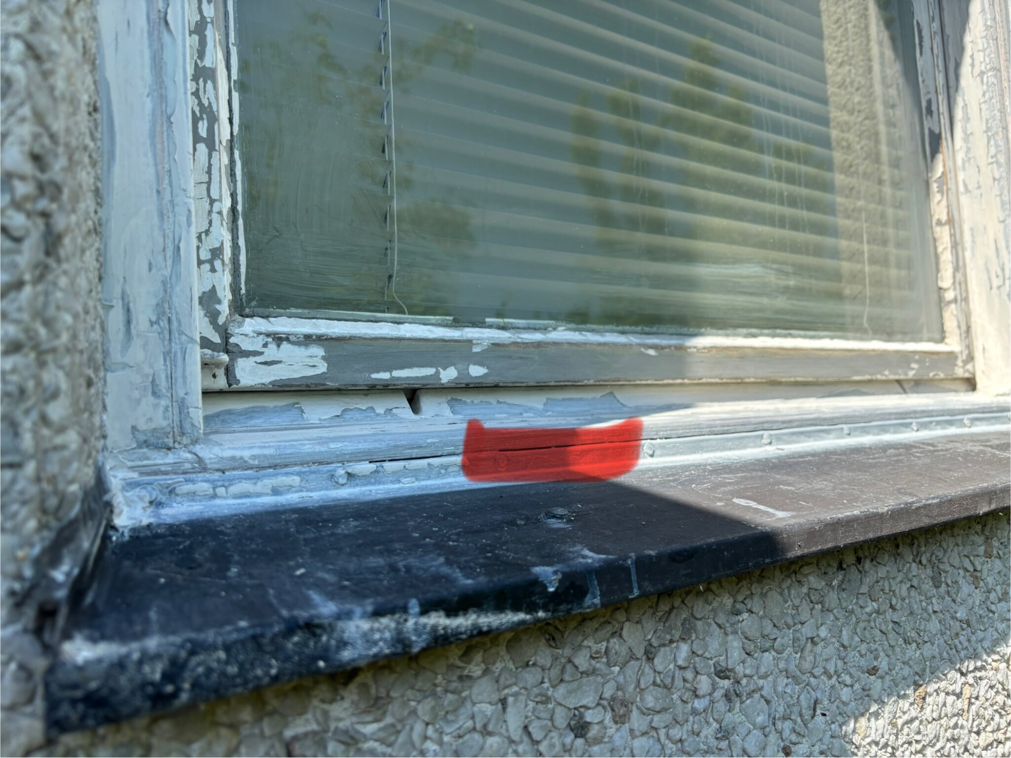

Hur ska man vid behov täta ett träfönster? Ska man mellan ett fönsters träkarm och bleck (och kanske även på andra platser) som tätning ha 1/ latex täckt med fönsterfärgen, ELLER 2/ först fönsterfärgen och sedan färgad silikon (utan färg över), ELLER 3/ kanske på något annat sätt?

Jag menar i ett äldre tvåglasfönster, mellan springan(?) i ”yttre” träkarmen nedom själva glasfönstret och över metallblecket i denna karm. Se även bilden. Latex eller silikon eller något annat?T Testarn skrev:Jag tror att du får beskriva lite mer detaljer kring fönstret och var på det du vill täta - och mot vad du ska täta. Bilder är också bra för förståelse.

Fönsterkitt eller latex om du nödvändigtvis måste täta under det rödmarkerade.
Vanligt underhåll av fönstret verkar mycket angelägnare, skrapa och halvolja nu i dag så kan du kitta och färdigmåla i helgen.
OK, jag förstår. Jag skulle bara olja och måla när du ändå målar om och oljar fönstret. Om det ska spacklas igen så skulle jag köra linoljespackel/kitt efter oljning och grundfärg och sen måla över med samma färg som resten av fönstret. (som om jag hade gjort det skulle vara linoljefärg)
Jag skulle inte använda silikon, som inte går att måla på, och vara tveksam till latexfog. Den har en tendens att släppa och då bli en "tratt" för vattnet ner i springan.
