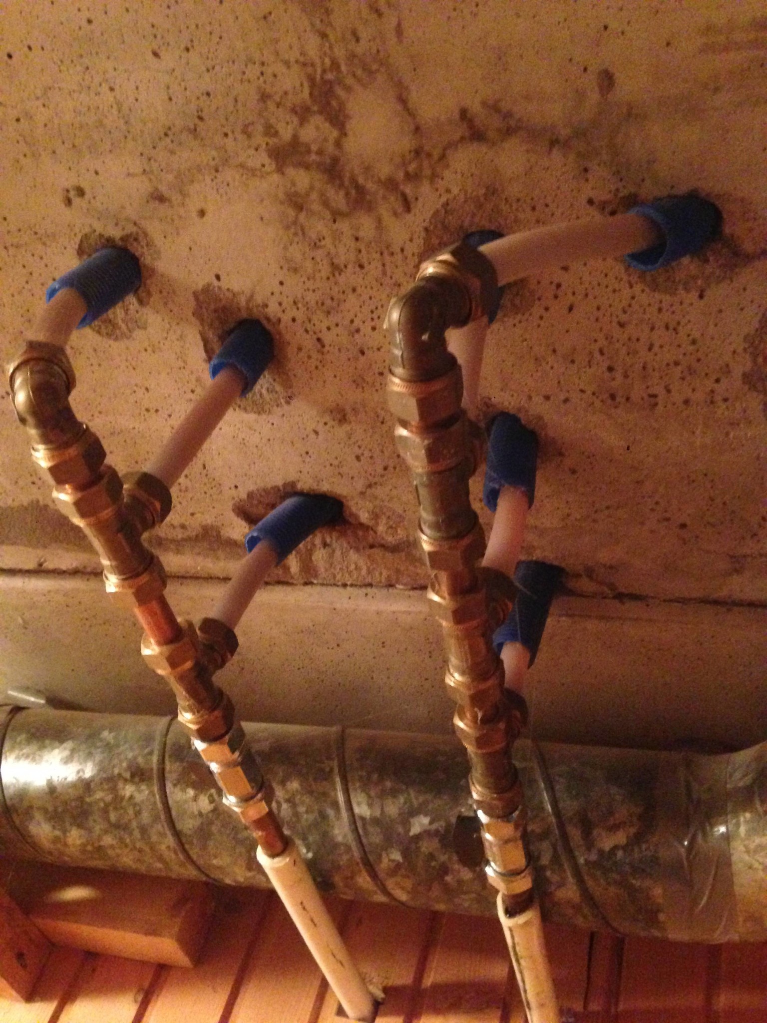

2. I dag sitter det ett gäng fördelningar i taket i duschutrymmet till badrummet ovanför. Jag tänker bygga en vattentät låda kring dessa på något sätt och sätta en ram och lucka i innertaket, eller finns det något bättre sätt?
3. Ska också sätta ett nytt fördelningsskåp för lill-toan, dusch och tvättstugan. Ska man dimensionera detta så den i framtiden kan ersätta fördelningen i taket den dag badrummet på ovanvåningen renoveras (Vi pratar nog 10 år framåt) och då också förbereda med skyddsrör i väggar upp i innertaket i duschutrymmet som man sen kan dra i PEX-slangen i ? Eller är det bara onödigt arbete? Fördelarskåpet blir ju i så fall markant mycket större och kommer synas en del är jag rädd. De är ju inte så snygga
4. Det nya fördelarsköpet ska mata fördelningarna i taket, jag antar att man ansluter detta rakt genom fördelaren? Dvs, tappställlen ansluts ju som avstick medan vidarematning ansluts direkt på fördelarröret?

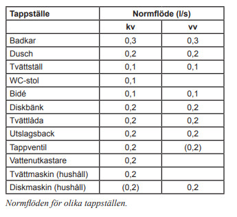

Enligt LKs projekteringsanvisningar (https://www.lksystems.se/globalassets/inriver/resources/se.29.b.1_projekteringsanvisning.pdf) ska dimensionering ske enligt följande:
Vilket i mitt fall blir följande räkneövning:
Lilltoan, normflöden
Handfat: 0,1
Toalett: 0,1
Dusch, normflöden
Dusch: 0,2
Tvättstuga
Diskho: 0,1
Tvättmaskin: 0,2
För vidare matning till badrummet, normflöden:
Toalett: 0,1
Handfat: 0,1
Dusch: 0,2
Badkar: 0,3
Summa normflöde: 1,4 (l/s)

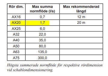

Använder man sedan schablonmetoden fås ur denna tabell att fördelningsledningen till fördelaren måste vara 20 mm.
För fördelningsledning till fördelaren för badrummet (normsumma 0,7 l/s) så räcker det med 16mm.

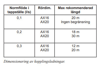

För kopplingsledningar gäller följande om man använder schablonmetoden:
Eftersom det är under 12 meter till alla tappställen räcker det med 16mm här.

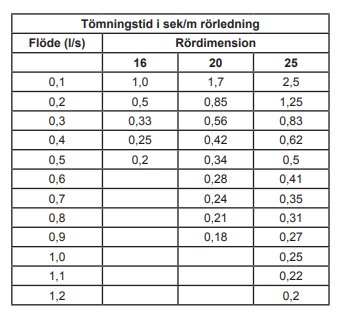

Tittar man sedan på väntetiden för varmvatten så är det tvättstället i tvättstugan som är längst bort, c:a 8 meter från fördelaren.
Även här finns bra tabeller i projekteringsanvisningen:
För enfamiljshus finns inga krav men för flerfamiljshus är det satt till max 10 sekunder. jag tycker det är intressant att veta
I beräkningen utgår man från tappvattenflöde på 0,2 l/s för en duschblandare. I mitt fall har vi 12 meter 20mm vilket ger 10,2 sekunder och 8 meter 16 mm vilket ger 4 sekunder. Totalt (10,2 +4) 14,2 sekunder.
Om man istället räknar på det mest sannolika flödet till fördelaren så borde det innefatta tvättmaskin, 2 duschar och ev en toalett vilket ger ett totalt flöde på 0,7. I så fall klarar jag mig med 16 mm rör till fördelaren och väntetiden för varmvatten blir istället 10 sekunder.
Magkänslan säger att det borde räcka med 16 mm till fördelaren...
