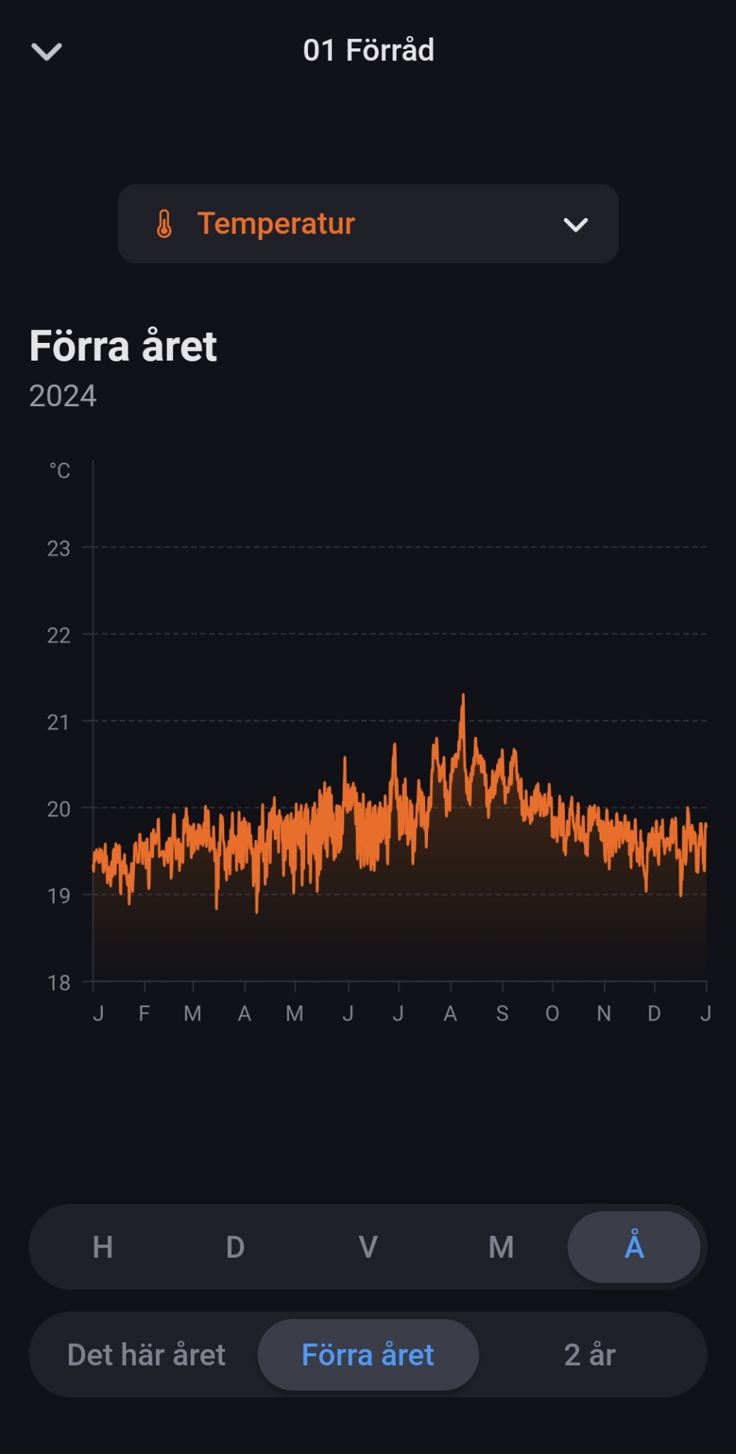

Vi har enplan med källare, värmen från fjv-centralen är typ avstängd från maj till september, vi har varmare i källaren från senvår/försommaren till mitten på hösten än under vintern.
Vi har framledningsgivare, utegivare och innegivare som arbetar ihop för att optimera så låg framledningstemperatur som möjligt. Rumsgivaren sitter i källaren, ur vår synvinkel ganska bra ställe (temperaturmässigt), det tog ett tag att hitta optimala platsen.
Innegivaren har ganska stor påverkan på framledningstemperaturen.
Ja, vi har termostater på alla radiatorer, injusterade så att de nästan börjar strypa flödet vid normala rumstemperaturen.
Denna graf är från källarförrådet som vi har dörren stängd till.
