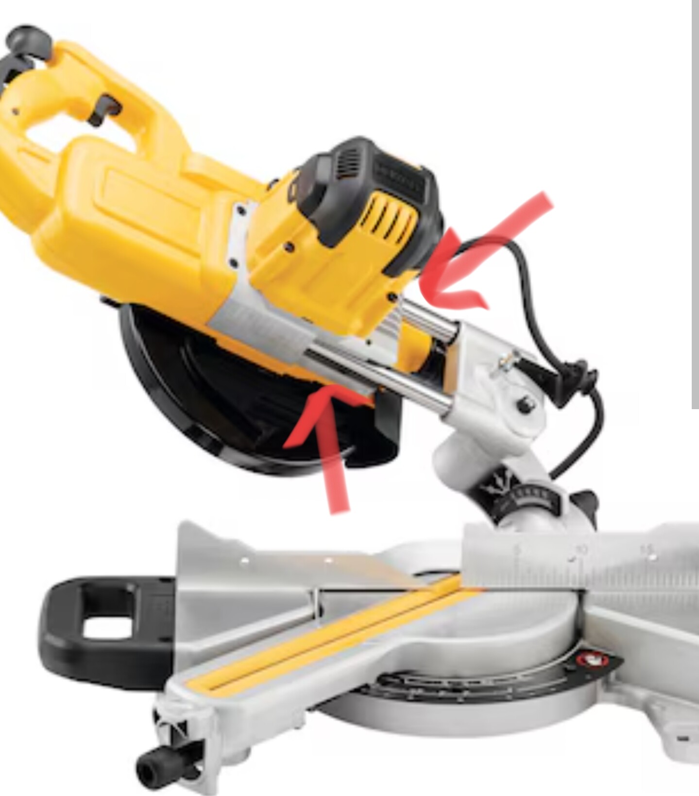

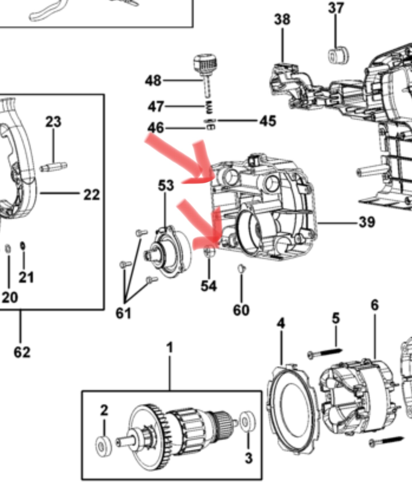

Dewalt DWS774 har en barnsjukdom, det sitter bussningar av plast, typ som ett vp-rör. Dom lossnar efter en tid och sågen glappar flera mm. Vi fick sluta sälja den pga. det. Dock så säljer vi bara till proffs och inga privatpersoner. Kanske duger bra till en hemma snickare. Man får plocka isär och limma fast bussningarna. Kanske tom. Dewalt har börjat göra det i fabrik nu med.
Men kan vara värt att tänka på. Själv skulle jag lägga pengarna på den begagnade dewalten om den ser fin ut.
