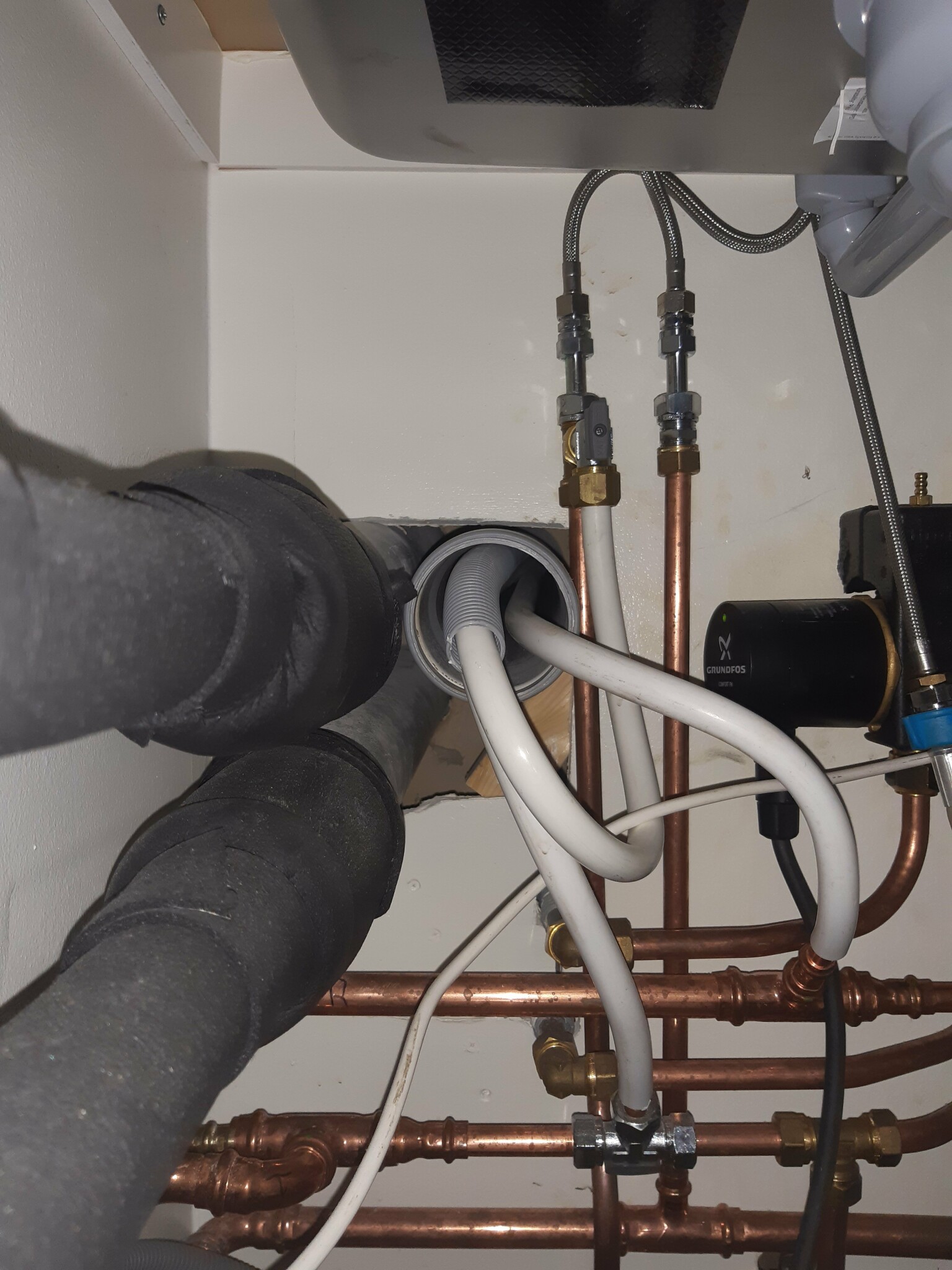

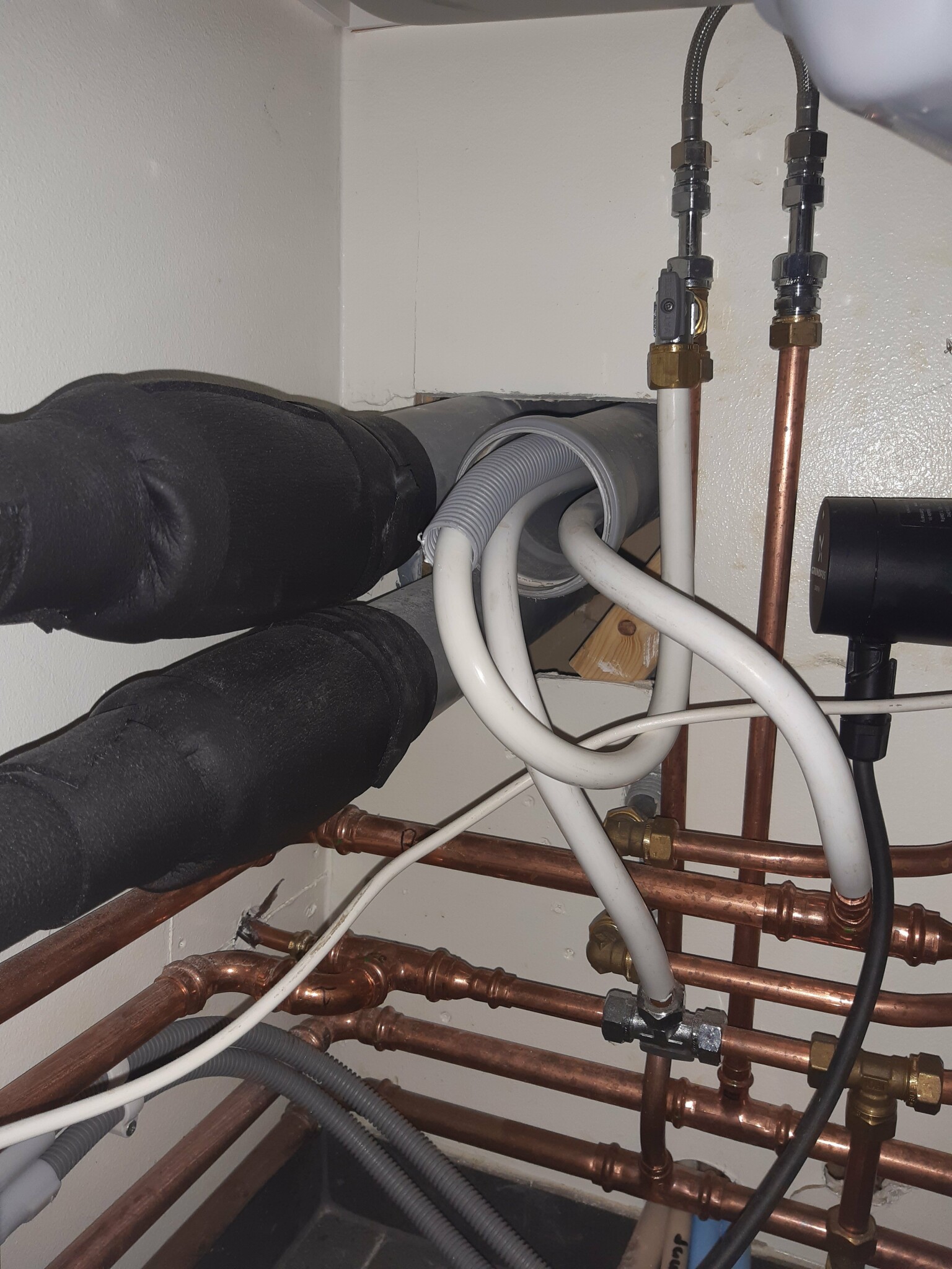

Vi har fått in möss i huset och ett tänkbart boställe är i tvättstugan mellan ytter- och innervägg där det finns flera hål för rörgenomföring där mössen kan ta sig igenom innerväggen. Vill stänga igen dessa.
Flera små hål runt rör tänkte jag spackla igen men det finns ett cirka 20x20 cm stort hål några dm över golvet där bergvärmerör och ingående vatten är indraget (se bild). Mellan innervägg i gips och yttervägg (som vetter mot grus och sten eftersom huset är i suterräng) är det ett oisolerat hålrum på cirka 15 cm.
Hur tätar jag bäst detta? Utseende mindre viktigt eftersom hålet sitter dolt under en diskbänk utan insyn. Finns ingen plats för att fästa gipsplåster runtom och det blir ändå svårt med tre genomgående rör i hålet. Ska jag försöka tejpa med glasfiberremsor och sedan försöka spackla? Spruta in fogskum, skära bort överflöd och sedan försöka spackla? Försöka kapa till gipsbitar och fästa dessa med spackel?
Borde jag försöka fylla hålrummet med isolering innan hålet stängs igen eller är det bara risk för mögel och bobyggande om fukt från tvättstugan eller mössen ändå kommer in i mellanutrymmet?

För ett sådant där utrymme ser definitivt fogskum ut som ett bra alternativ skulle jag säga.johan.c87 skrev:

Sen kommer dock möss in genom öppningar som är så små som ett par mm (5mm) så det är inte alltid lätt att stänga ute dom, man får se till att inte ha ngt ätbart framme och ställa ut fällor om det inte hjälper.
