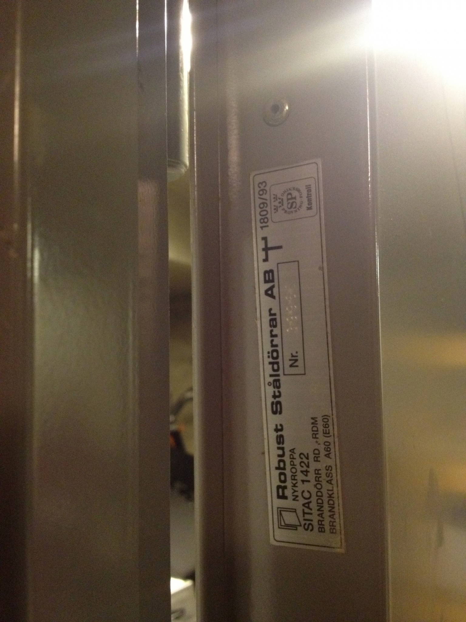

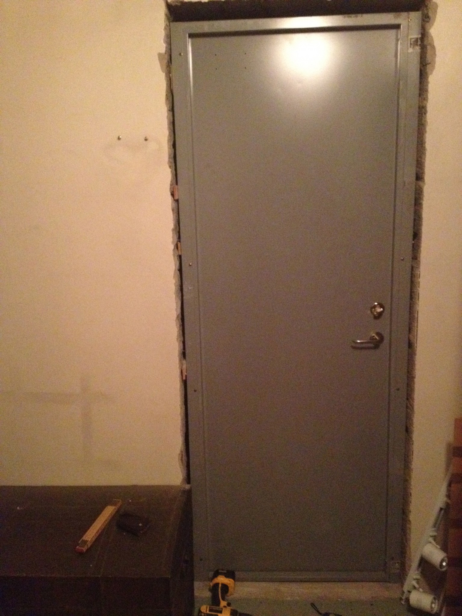

Monterade i helgen en ny dörr ut till garaget, en ROBUST branddörr RD i stål.
Är en C- karm (utan foder) och för att fästa denna så följde det med två stycken stålskenor som först monteras och som sedan karmen fästes i med popnit.
Problemet som jag nu har är att dörren inte går igen helt, utan man måste trycka igen den. Den liksom fjädrar.
Har inga justerings skruvar, typ karmskruvar.
Har kontrollerat så att allt är i lod/våg och samtliga springor runt dörr och karm är jämna.
Dörren har aldrig tidigare varit monterad.
Hur ska jag lösa ovan???

Var tar dörren i?
I mitten bilden så ser det ut att vara en ganska stor glipa på gångjärnen mellan karm och dörr. Kan kanske vara så att dörren behövs justeras ner lite.

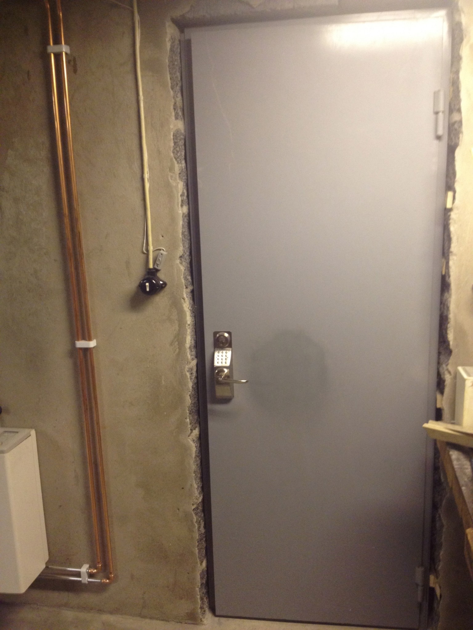

Dörren tar inte i någonstans, utan går inte att stänga helt - går att stänga om du trycker igen den.
Gångjärnen är uppjusterade då låskolven inte prickade rätt ( tog nog i lite mkt ser jag nu, men det är åtgärdat nu)
Hålet som dörren sitter i är både snett och bredare på vissa ställen, men karmen sitter rätt i hålet enl. vattenpasset.
Ingen som vet?
Låter konstigt att dörren inte tar i någonstans om du måste trycka igen den.
Kan vara dörren som är feltillverkad och för bred eller överstycket i karmen som är för smal (konstigt om den nu inte tar i)
Kan det vara att karmen ej står rakt (prova att kryssmäta karmen)

Har varit ute och måttat igen och allt verkar stämma...
Att det tar i är klart (missförstod "tar i") , skulle säga att det tar i i bakkant på dörrbladet på gångjärns sidan.
Hittade en http://www.biltema.se/sv/Verktyg/Han...riktare-19900/ i garaget men typiskt nog så är den för liten för mina gångjärn.
Det brukar sitta en bakkantssäkring i mitten på gångjärnssidan på ståldörrar. Det är en liten pigg som ska träffa ett hål i dörren, om den inte träffar ordentligt så brukar man få det problemet du beskriver. Man kan få borra upp hålet lite.
den är redan åtgärdad, var det första problemet.
Om det inte går att justera dörren på gångjärnen så att dörren kommer närmare dan så prova att knäcka gångjärnen.
Var tar den i? Har du monterat plastringarna på gångjärnen?
Satt dörren rätt när du nitade ? borra ur niten och lägg nått emellan gångjärnet och karmen när du nitar.
Skulle gissa att den tar i bakkant dörrbladet, då problemet är att dörren måste tryckas igen. Precis som en gammal källar dörr ...
har inga plastringar, då den justeras i höjd med insex skruv.
