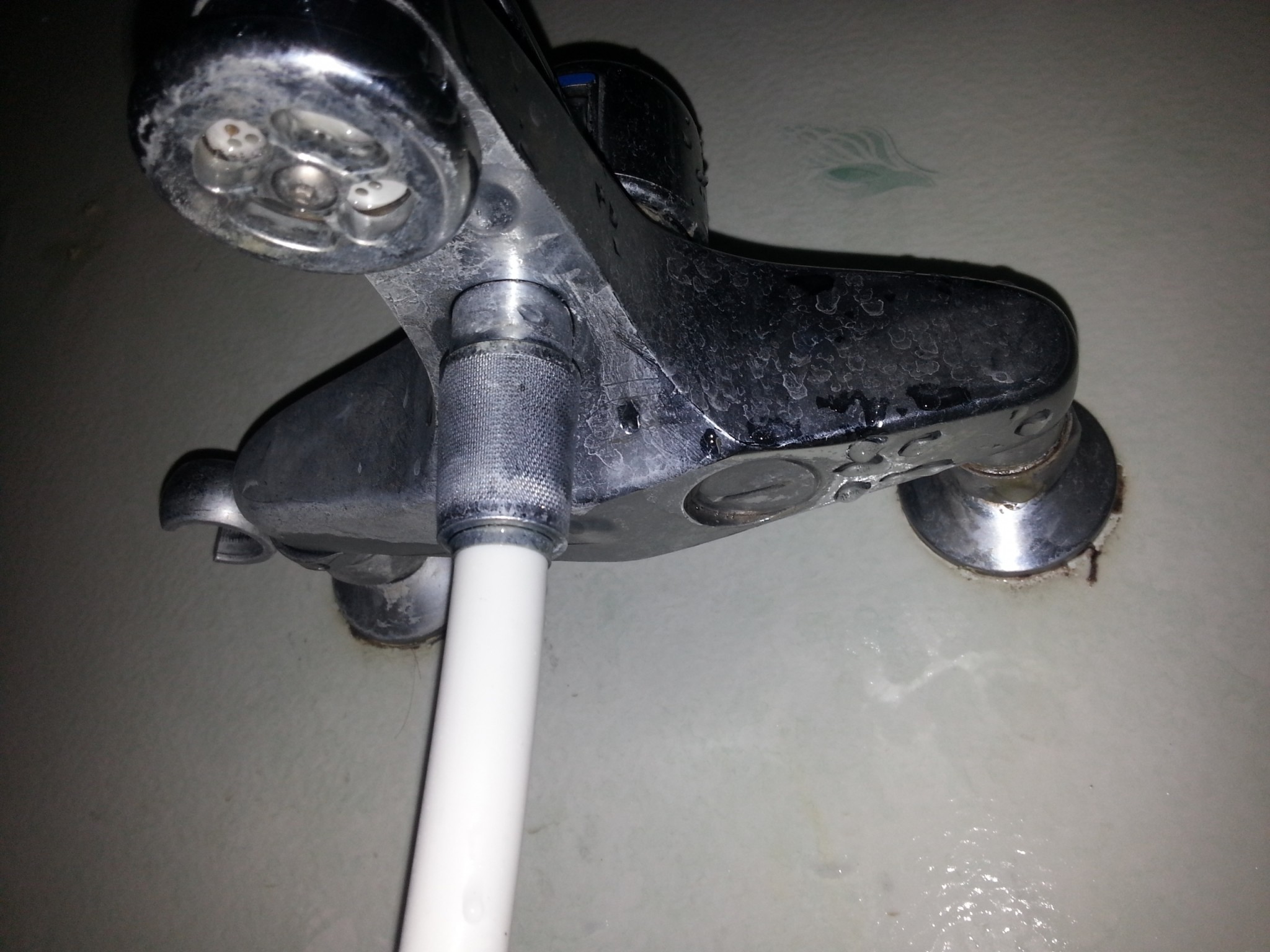

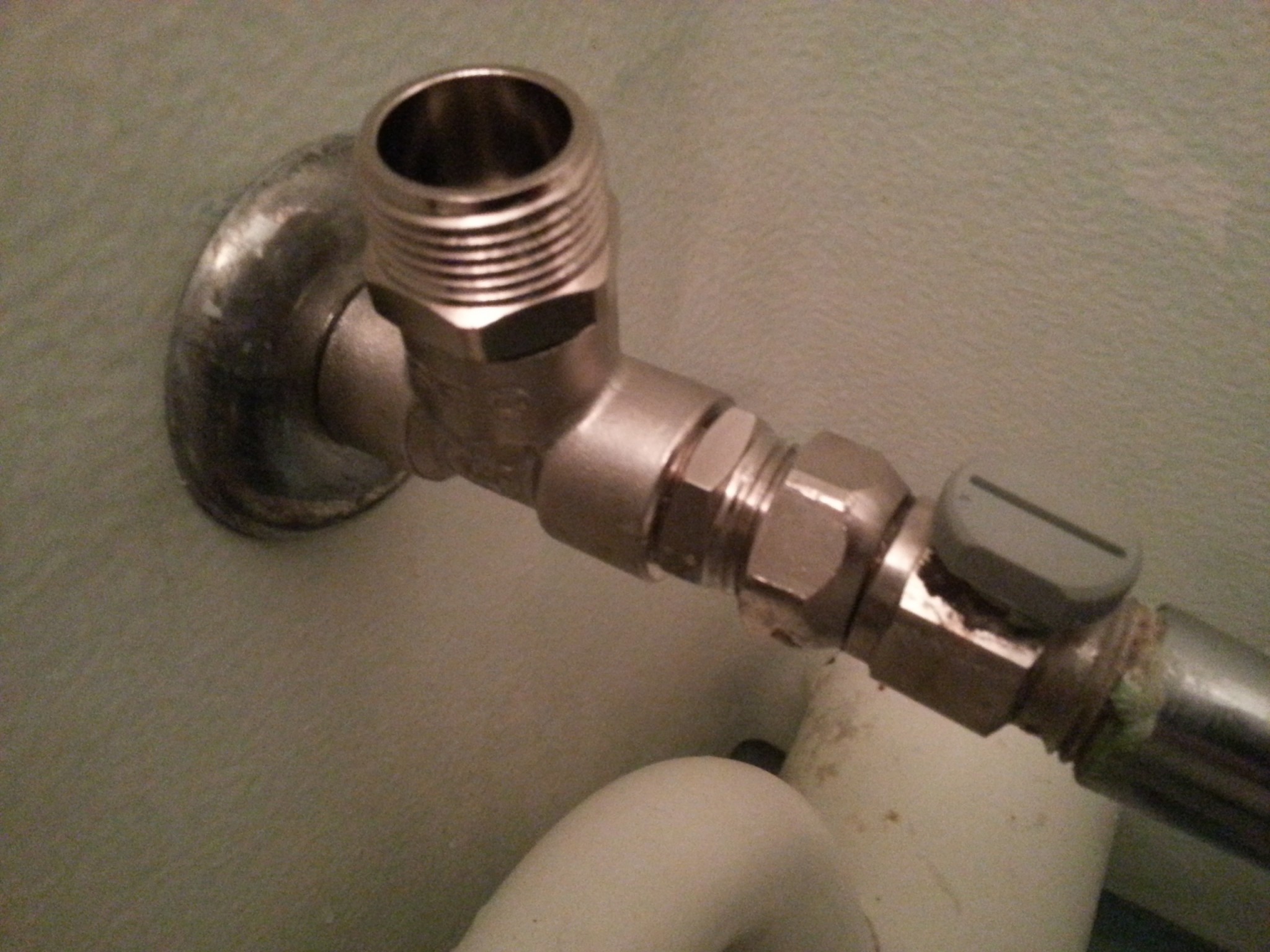

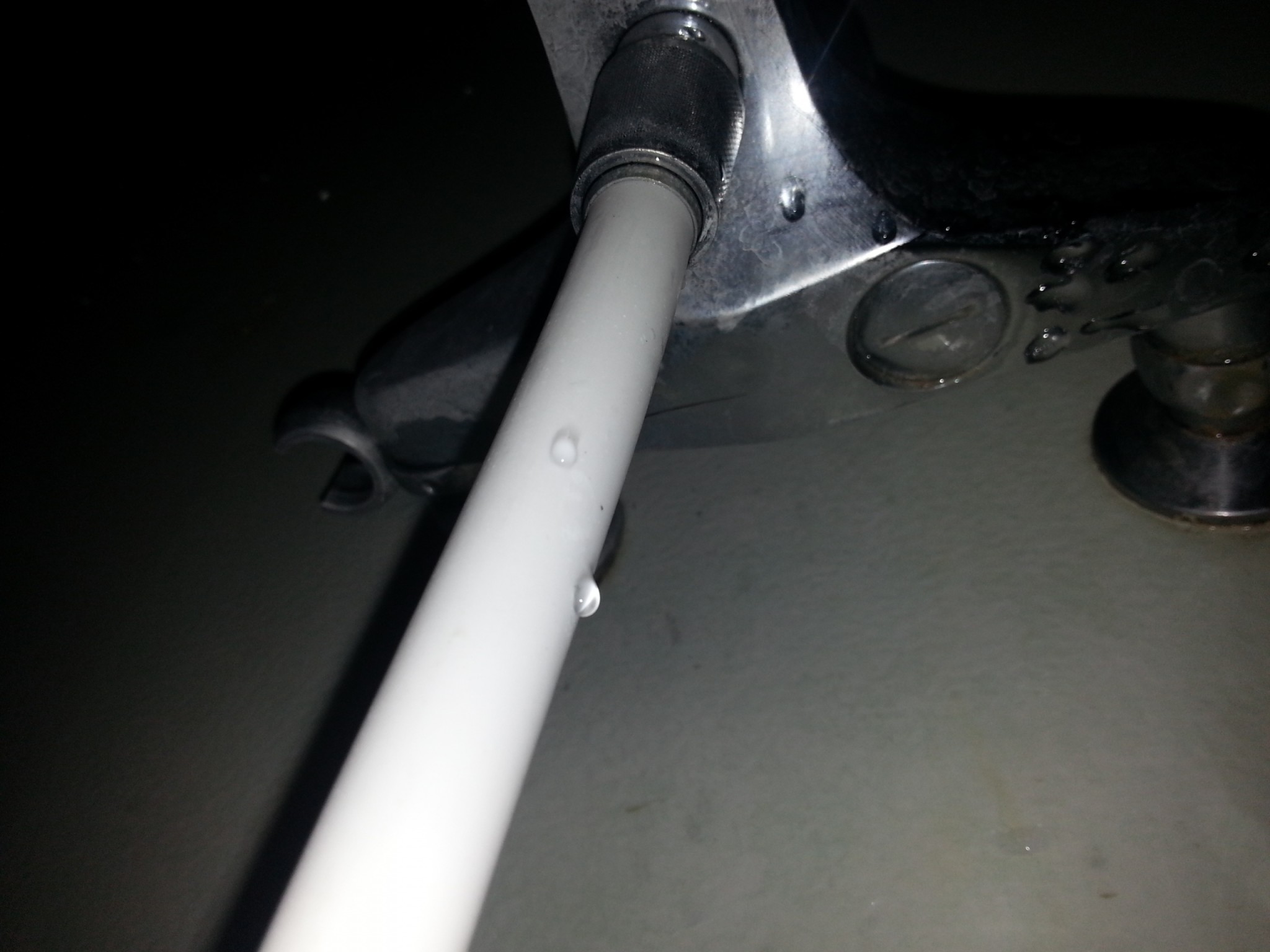

Det är så att jag vill dra vatten till min nya tvättmaskin. Jag har tänkt göra det ifrån dusch blandaren, finns redan färdig borrat hål på undersidan som man kan koppla in slangen till men det är bara läcker vad jag än gör.

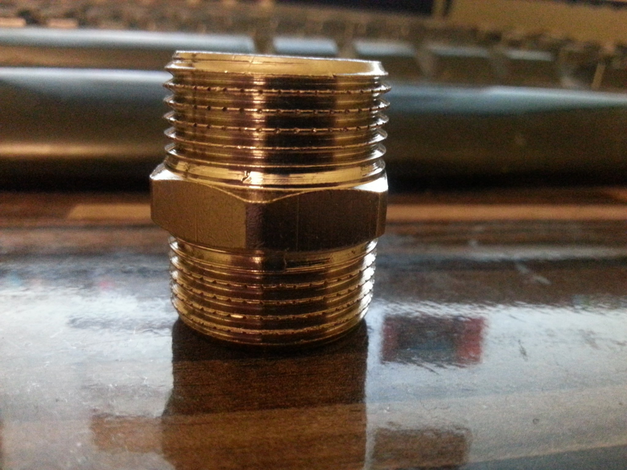

Som ni kan se på högra sidan av skruven är platt och vänstra är hög så gängan tar emot och jag kan inte få in hela därför läcker det. Använt mig av oringar och tejp men nej.

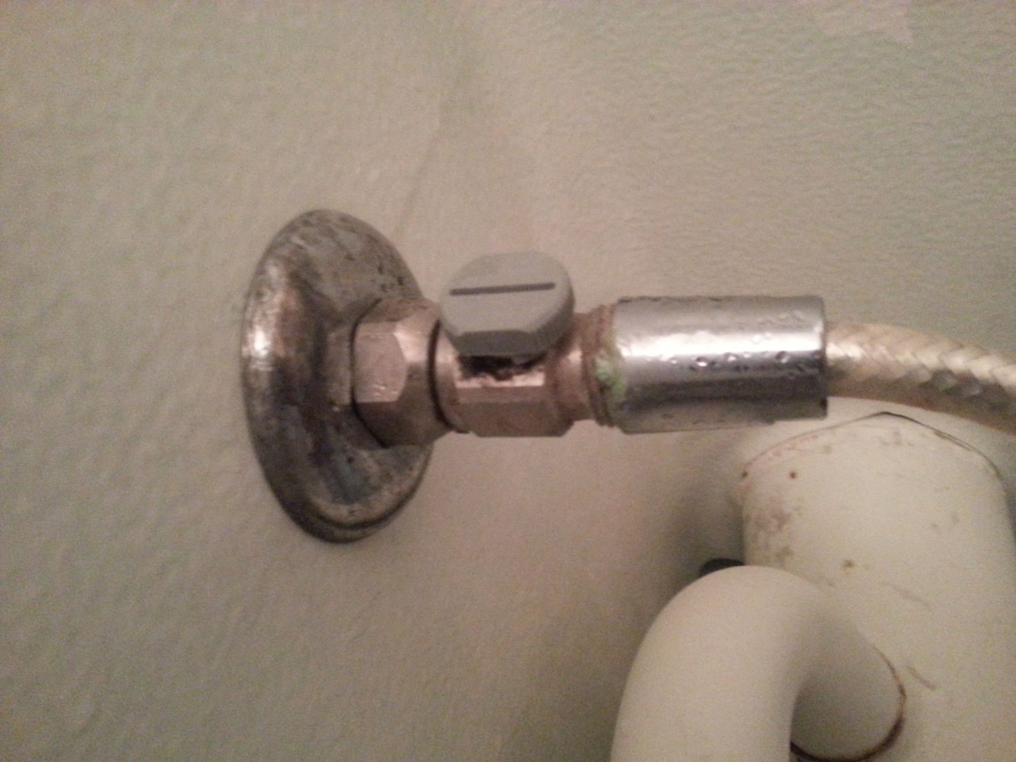

Annat alternativ jag har är ju att dra vatten ifrån vatten som går till wc stolen men jag vet inte om det är smart ide då det här är hyresrätt.
Sån lösning tänkte jag på men har inte provat ifall det läcker eller inte. Som sagt jag har inga erfarenheter av sånt och jag vet inte om det där är smart ide.

Det finns en speciell nipel med anpassat spår för oring som passar där under.

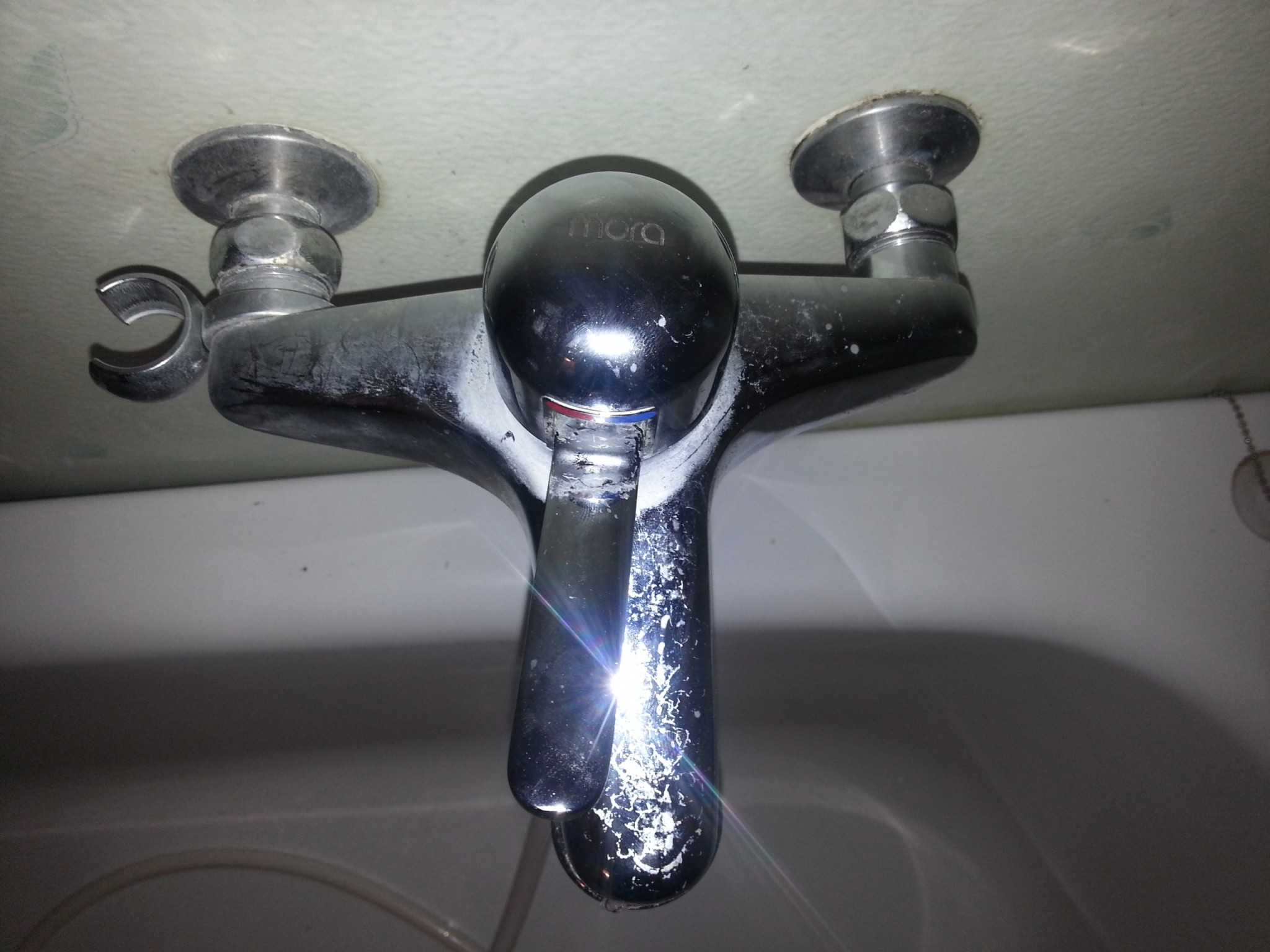

Tar du en bild på handtaget på blandaren kan vi koppla upp vilket fabrikat det är och plocka fram rätt del från servicekatalogen till fabrikatet.

Jag tror RSK 818 70 08 passar (obs, tror, någon VVSararna svara nog snart)

Ingen tejp eller lin, det är inte gods nog att täta med det där.
Frågan är om det är vatten konstant på det stället, eller om det bara finnas vatten när kranen är på. kanske bättre att sätta en mellankoppling mellan väggen och blandaren.
http://www.rinkabyror.se/artikel/mellankoppl-med-uttag/

Jag är ganska säker på att det är konstant kallvatten på det proppade uttaget eftersom det står följande i "manualen" "Proppat KV-uttag G1/2 (för kopplingssats RSK 831 83 70, se kap reservdelar till ettgreppsblandare)" och att proppen/uttaget sitter till höger om (innan) ettgreppsinsatsen.Thomas59 skrev:
Thomas59! Om det nu är ett extra uttag för extra slang med duschmunstycke, hur växlar man mellan ordinarie slang/duschmunstycke och det extra slang/duschmunstycket?

Du har nog rätt.Demmpa skrev:Jag är ganska säker på att det är konstant kallvatten på det proppade uttaget eftersom det står följande i "manualen" "Proppat KV-uttag G1/2 (för kopplingssats RSK 831 83 70, se kap reservdelar till ettgreppsblandare)" och att proppen/uttaget sitter till höger om (innan) ettgreppsinsatsen.
Ta hellre kopplingssats RSK 8318370, som är gjord för blandaren och funktionen då.
