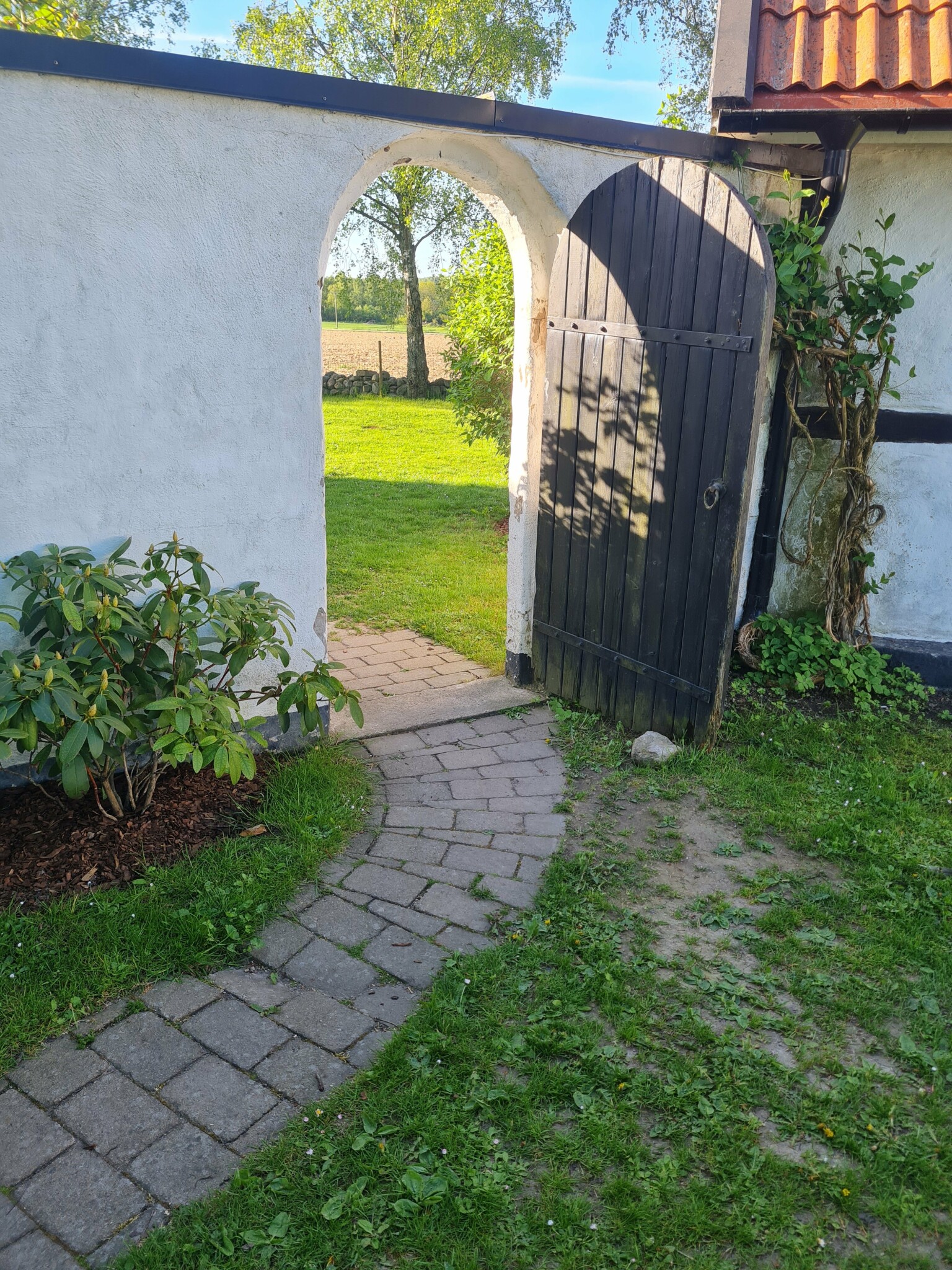

Jag har en port med gjuten tröskel i en mur där vår robotgräsklippare behöver komma igenom. Se bilden. Hur gör jag med begränsningskabeln? Ska jag bara lägga den i kanterna med risk att den kommer nötas sönder? Och är det så smalt att det behövs läggas en guidekabel för att han ska hitta igenom? Och hur lägger jag den? Jag har ingen aning om hur tjock tröskeln är, men funderar på om det skulle gå att gräva under alltihopa om det inte blir för djupt.
  • En öppen port i en vit mur med en gjuten tröskel, ledande till en grönskande trädgård, med stenlagd väg och gräsmatta.
Hade lagt slingan ovanpå först för att utvärdera om klipparen ens kommer igenom på ett vettigt sätt. Tror inte du kommer undan att lägga guide.
Därefter när jag ser att konceptet fungerar hade jag grävt och kikat på hur djupt tröskeln går. Förmodligen kan du lägga kabeln under och då är det ju trevligt att redan ha provat fram rätt avstånd etc. och se att det faktiskt fungerar.
