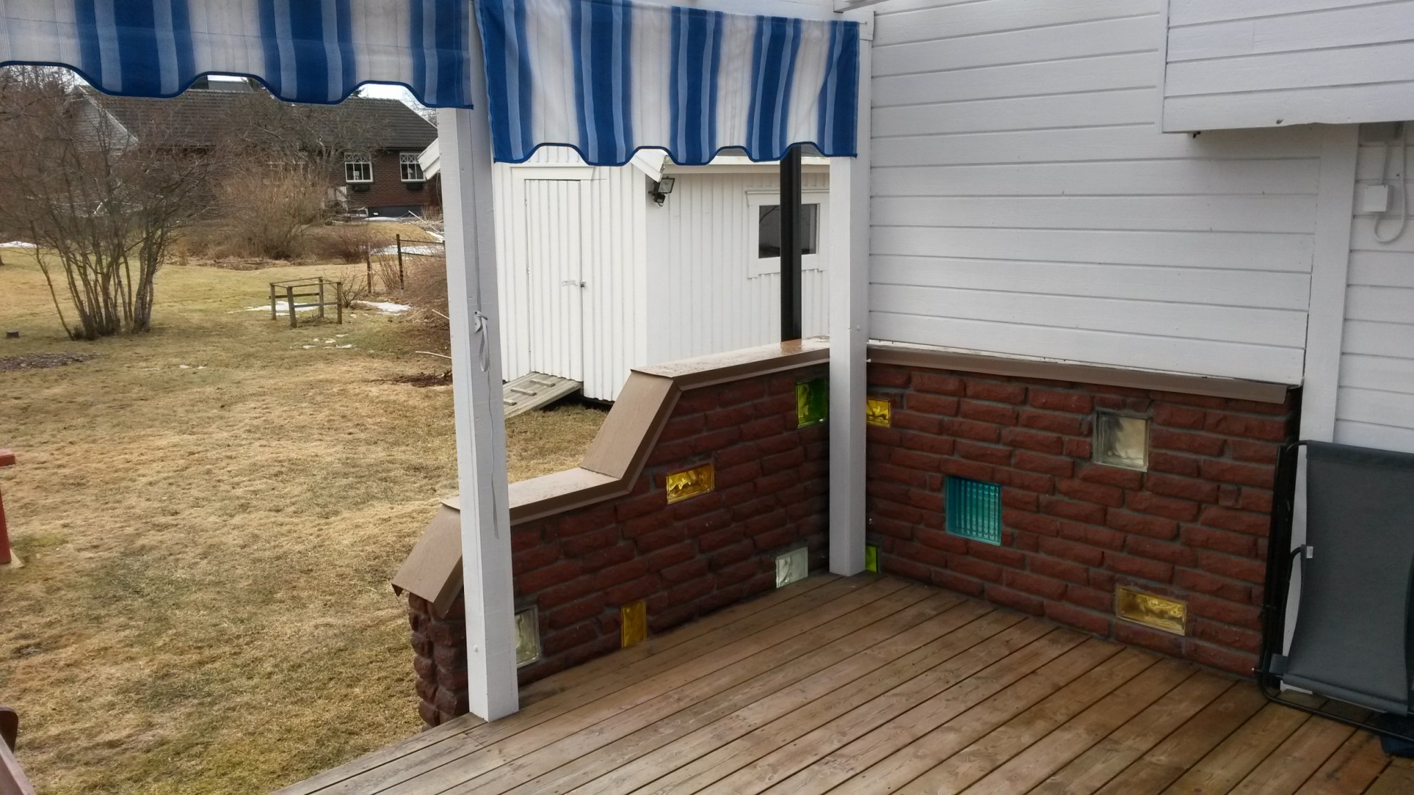

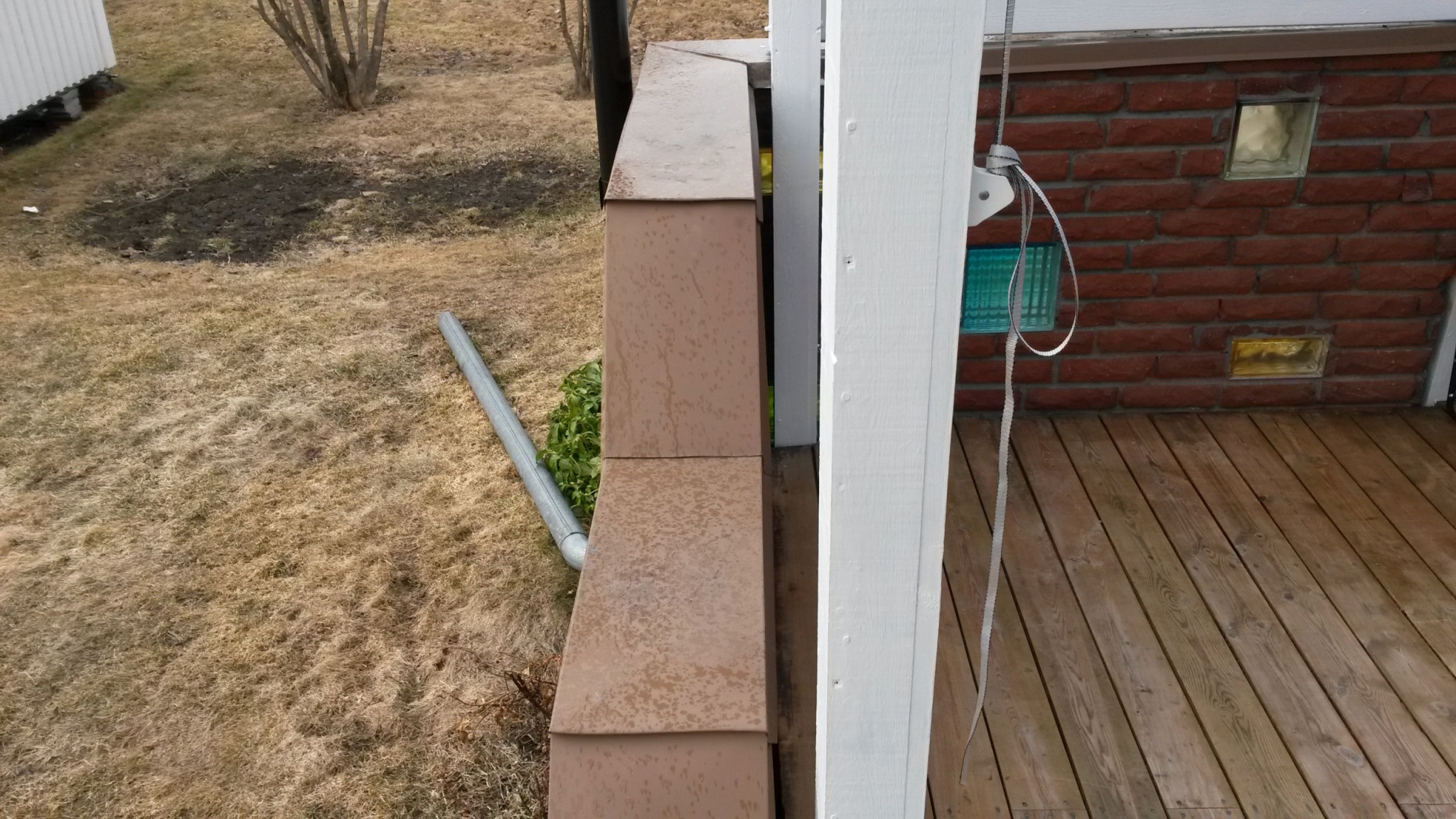

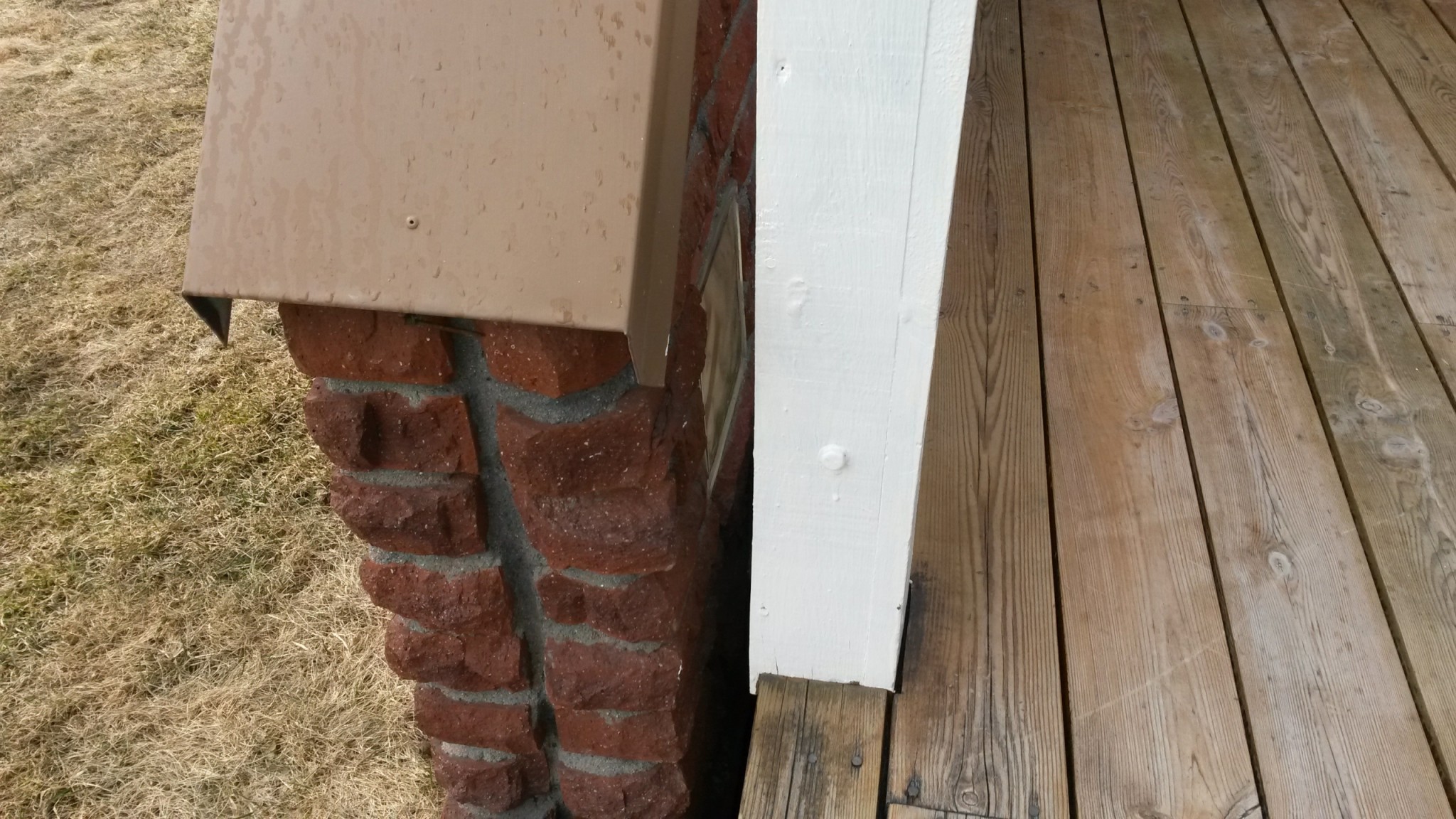

Hej, har ett litet problem med inglasningen av vår altan, mer exakt ett murat parti!
Se bilder!
Kom gärna med ideer då jag tyvärr är slut på mina!
Mvh

Jag hade nog knackat bort stenar så jag får en mur som är rak mellan stolparna. Sen byggt en trävägg i ungefär samma höjd som muren och en ny plåt som täcker från vägg över muren.
Annars en trävägg lika hög som murens höga del, och en plåt som ansluter från vägg över muren.
Både jag och min sambo vill ha kvar murningen så man ser den innifrån. Annars så hade det varit mer enkelt!
Fler ideer?

Finns det något som hindrar att du sätter glasparti mellan vita stolparna? Eller har jag förstått frågan fel?
Tror att glaset ut mot muren, om jag skulle göra så, skulle bli väldigt smutsigt (spindelväv och annat skräp) och det skulle bli svårt att rengöra. Dels en sådan stor glasyta (specialbeställning) skulle bli dyrt som bara den.
Fler förslag?
Sätt skjutparti mellan pelarna så kan du lätt skjuta dom åt sidorna och ta bort spindelnät och skräp.
Ett tvådelat skjutparti mellan stolparna borde lösa problemet, såna dörrar plockar man lätt bort de gånger man behöver rengöra bakom.
Kanske ett skjutparti som helt enkelt går på utsidan av stolparna men mellan muren. Svårt att se på bilderna om det skulle få plats.
Blir ju lite speciallösningar förstås.
Tack! Det där hade jag inte tänkt på. Ska se om det kan bli en sådan lösning.
Mvh!
Glöm det sista i mitt förra inlägg, med ett tvådelat parti behöver man ju inte plocka bort några dörrar alls...
Ett alternativ är ju att sätta skenorna innanför stolparna om de inte får plats utanför.
