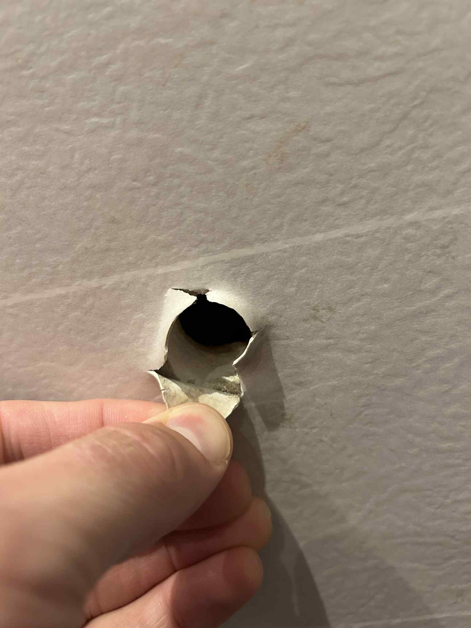

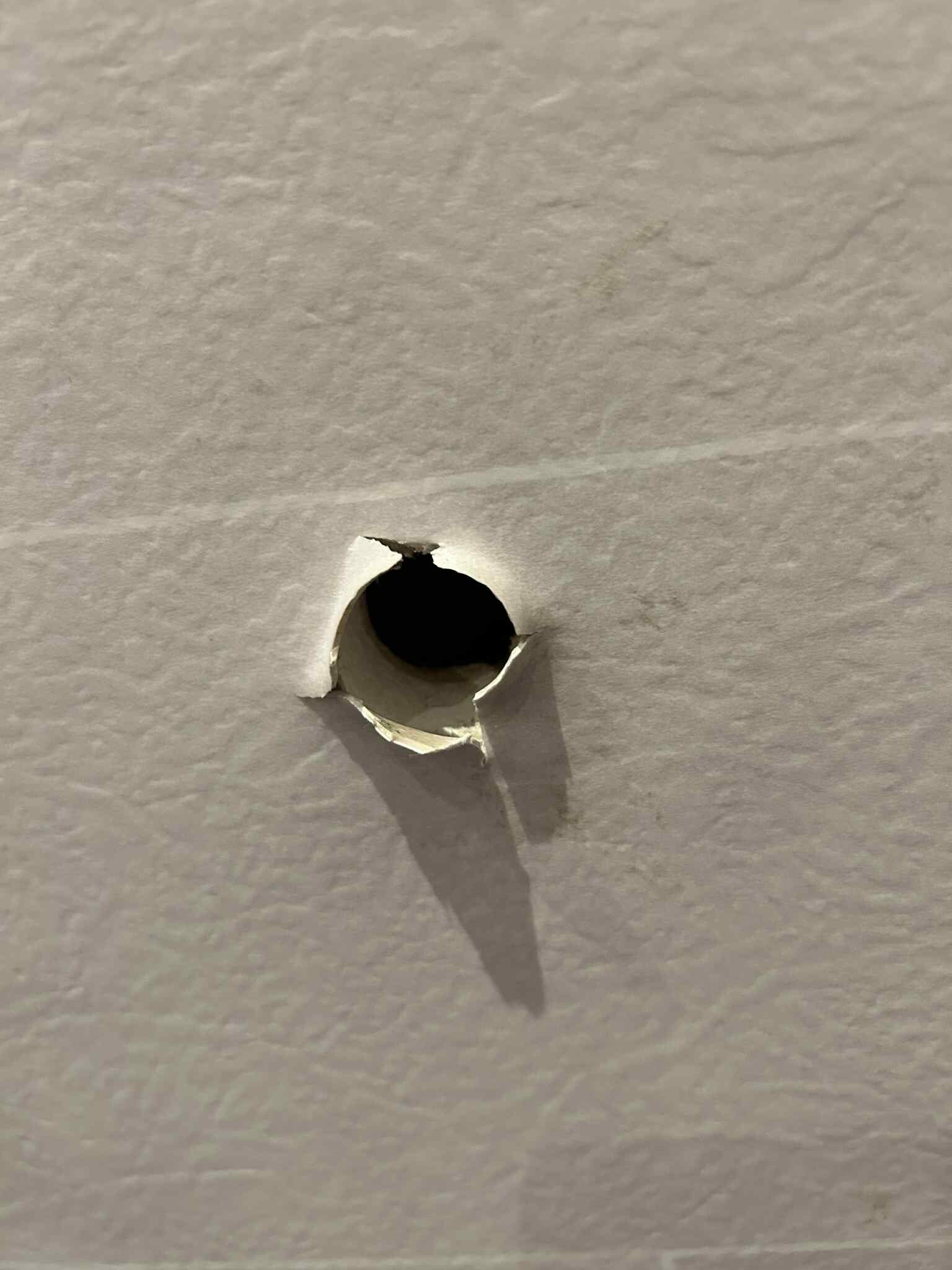

Har ett hål på typ 1,5cm i diameter eller liknande där det gått el som de tidigare ägarna tänkte dra till ett badkar. Jag har tänkt slänga upp en vanlig dusch och behöver i och med det täta hålet. Hur ska jag gå till väga för att effektivt täta och göra det vattentätt? Duschen kommer att vara precis här och hålet kommer befinna sig i duschen så det måste vara helt tätt.
  • Hål i väggen med trasig kant, cirka 1,5 cm i diameter, där eldragning tidigare förekommit, behöver tätas för att bli vattentätt i duschutrymme.
  • Hål i vägg med trasig tapet runt, uppstått på grund av tidigare eltillförsel. En hand visas som håller i tapetkanten.
BirgitS
Som jag har förstått branschreglerna så ska hålet fyllas helt med silikon på ett sånt sätt att silikonet pressas ut mot sidorna av hålet. Det förutsätter att det finns en botten på hålet.
millenjo
