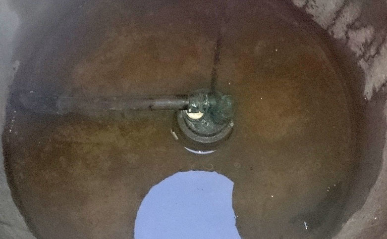

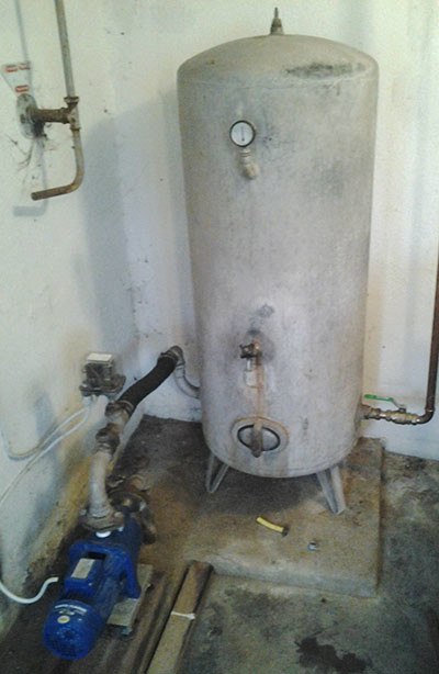

Jag har länge tappat tryck på sugsidan och imorses var jag utan vatten och pumpen gick konstant.
Imorgon ska jag dra upp sugslangen, kolla om den relativt nya backventilen i änden fungerar, annars är det ledningen däremellan.
Är beredd på att få byta backventil, eller dra en ny provisorisk ledning mellan brunnen och pumpen.

Sen är jag tveksam att backventilen mellan hydrofor och pump håller riktigt tätt. Det lät lite i den tomma hydroforen när jag lossade luftskruv på pumpen.
- frågan är om jag vågar riva i dom gamla grejerna för att lyckas byta.
Målet är att bara få det att funka tillfälligt sen överväger jag att göra ett helbyte till djuppump,hydropress och nya ledningar.

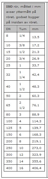

http://www.nn-energy.se/doc/rorgangor.pdf
De e bara å mäta, tänk på att dom kan vara koniska så ytterdiametern kan variera lite beroende på var man mäter.

Japp, ca 4-5meter gammalt järnrör ingjutet i golvet, sen utanför grunden har dom skarvat på slang resten av resan ner i brunnen.
Tanken är att borra/hacka ett nytt hål i golvet för att kunna dra ny matning med slang hela vägen.

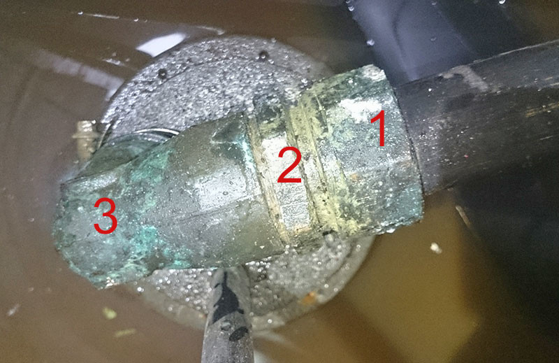

Jag vill lossa röret till höger ifrån 90graders vinkeln. Hade ni satt verktyget på punk 1 och 2 och försökt delat där emellan... eller 2 och 3?
1 och 2 låser är väl dom två som nyper fast slangen. Men om dessa sitter fast, då kan jag väl inte snurra på 2an för att få loss den från 3an...
Yes. Då har jag fått upp slangen, backventilen i botten verkade hålla tätt så då bör det ju vara läcka mellan brunn och pump i gamla ledningen.

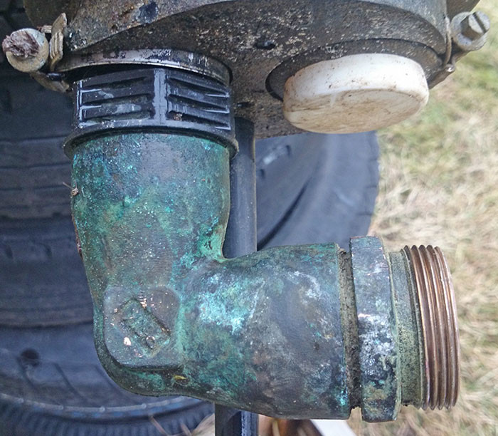

Gällande 90 vinken:
- blev jag förvånad att det inte var gängtejp/lin.
- Ytterdiametern på gängan är 44,6mm
- Slangens ytterdiameter är 33,45mm (igår mätte jag en annan slang som jag trodde blev över av denna)

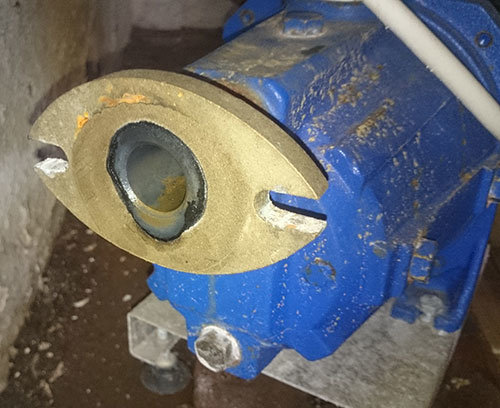

Men.. Dom hade ingen anslutning mot hydroforen.. Däremot kunde jag kanske ta en rak koppling rakt in i huset. Gängan på koppling mot pumpen är 32,7mm

Välj PEM32 och passande PRK-kopplingar du verkar ha en äldre dimension på gamla slangen där. Och ta bort flänsen på pumpen den är mest för att kunna byta ut gamla ringpumpar med sån gjutfläns på. Och det är säkert R25 in på din pump men det mäter du enkelt upp.

Ska jag även gängtejpa på den 90 böjen som sin på bild, som jag tänkt sätta ytterligare 90 på?
- Borrhålslang -> 90krök -> 90krök -> slang -> 90krök -> slang -> rak -> pump
Det är nog bra om du börjar jobba med lin-pasta vid såna här jobb det blir rejält och bra. Och måttet du tog på pumpanslutningen tyder på R25 kolla tex tabellen från krilleman tidigare.
Om du lossar kopplingen #2 från PRK-vinkeln kan du använda en ny plastdel där och sätta en bit slang mellan dina vinklar om det passar eller skaffa nya vinkeln med utvändig gänga som då ersätter 2 på bilden.
Vad vinner jag på att byta metall mellandelen mot en i plast? (jula har inga lösa plastdelar så då får jag avvakta till måndag)
Om jag köper en PRK-vinkel och tar bort plasten i ena änden och bara gängar på (med lin) den på gamla PRK vinkelns #2 del så borde det väl gå, eller?
