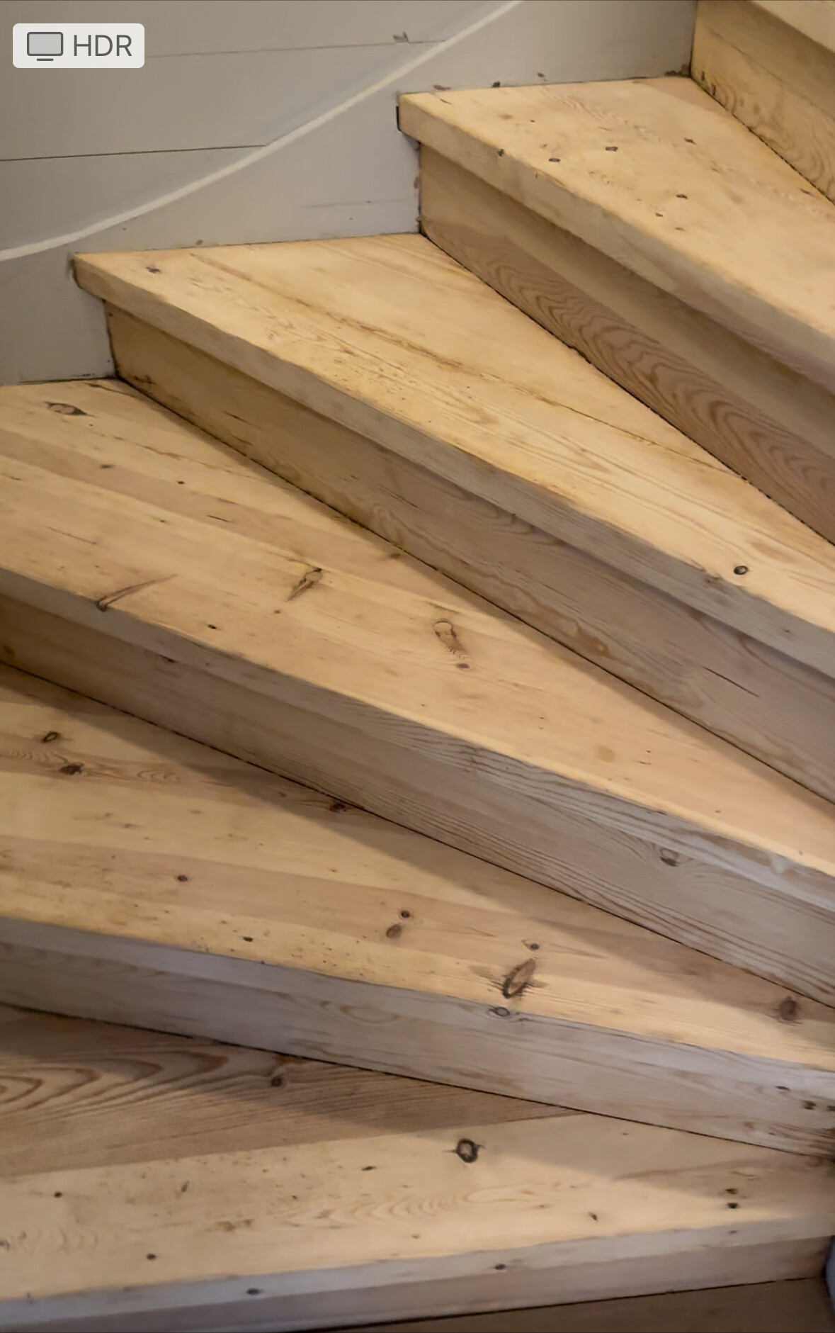

Här tänkte jag att vi kan posta trapplösningar. Snyggt avslut! Belysning? Betsat? Förvaring, gammal eller modern. Trapp till övervåning källare eller vind. Här är min trapp som är i förändring. 96år gammal furu men superfint skick under alla lager bös.
Shoot!
Gamla, slitna trätrappsteg och vitmålade trappräcken inne i ett hus.
Renoverad furutrappa i hörn med svarvat trappräcke och verktyg på steget.

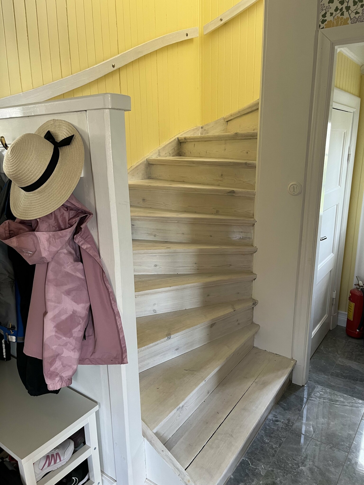

Hur behandlade du trappen sen?

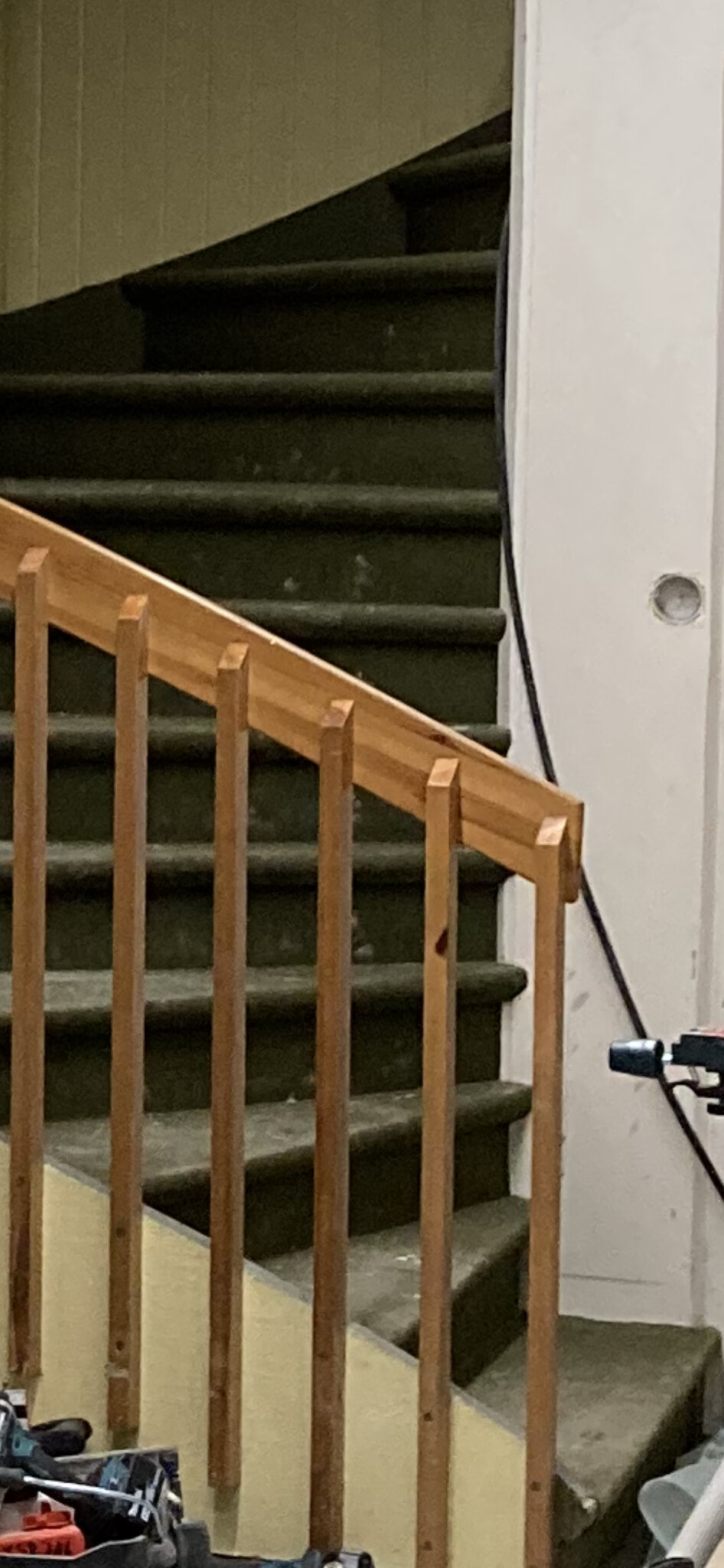

En oren trappa med gammal filtmatta och en träledstång, före renovering och applicering av vit antikbets.

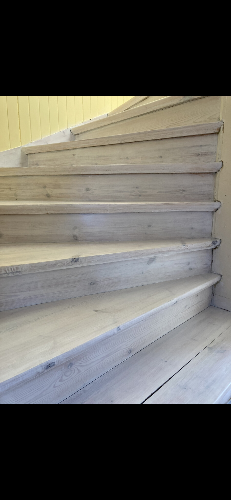

Trappa renoverad med vit antikbets, 3-4 lager, för att demonstrera slitage och ålderspatina.
Renoverad trappa med flera lager vit antikbets framför en gul vägg och ett skohylla.

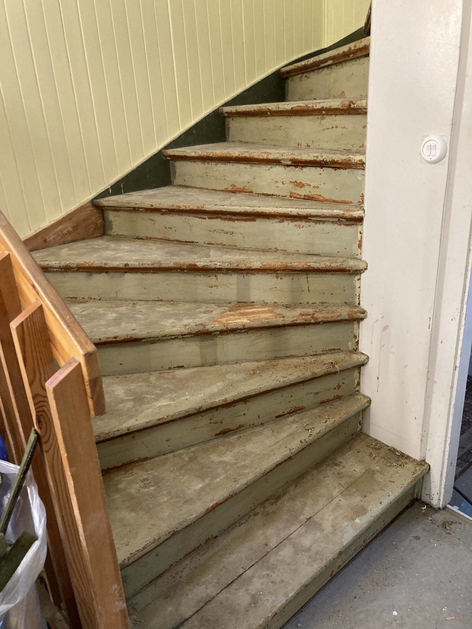

Första bilden är på filtmattan som var rätt grisig efter 50år.
Vi körde på vit antikbets från Herdins. Vi fick tips av en målare att märka upp en bräda, snarlik som trappan och köra olika antal lager för att jämföra bredvid varandra hur mycket vitt vi ville ha i trappen och hur mycket trä som skulle lysa igenom. Vår trapp fick 3 el 4 lager bets.
Jag la nog 100h på trappen ungefär. Mycket slipande. Skrapande av den konvexa trappnosen.

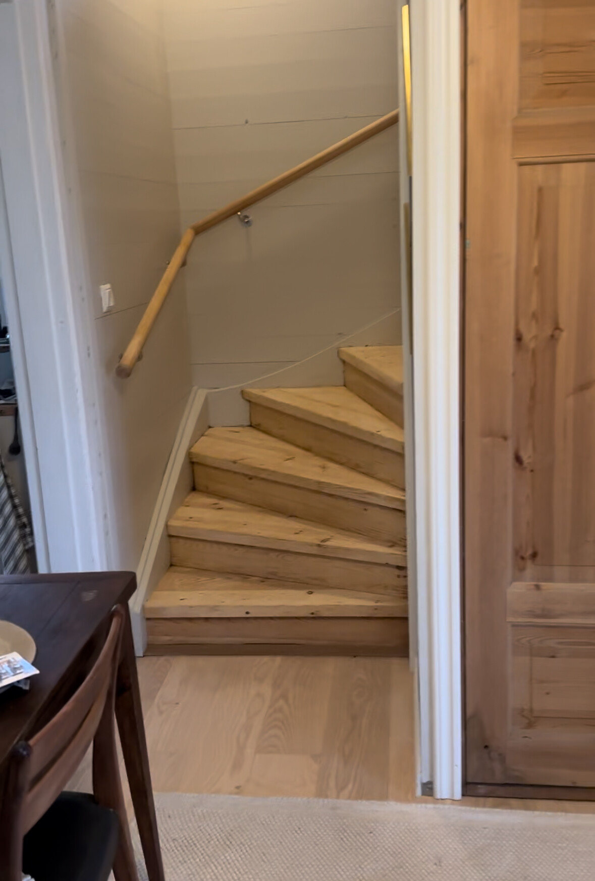

Okej, ja det är mkt jobb men jag investerade i en lackfräs så än så länge har jag lagt ca 14 timmar. Återstår lite finlir innan behandling. Min trapp är mer rak i sina former och troligen inte så jättegammal.
Känns som en djungel ang vilken behandling man ska ha. Tänkte från början köra såpa med vit pigment men vet inte hur jag ska göra nu när jag ser hur trappen ser ut. Till saken hör att det finns en trädörr bredvid trappen som den måste lira med. Men bra tips med plankan!
  • Obehandlad trätrappa i naturligt ljus efter fräsning, redo för finlir och ytbehandling.
  • Oslipad trätrappa i en hall med raka former och en trähandledare, invid en trädörr som ska matchas.

Skulle sättsteget kunna vara i synk med dörren, behandlad med något skyddande genomskinligt? Trappsteget skulle kunna vara helvitt som vangstycket el betsat?
Du skulle kunna testa med att lägga på en tunn skiva på nedersta trappsteget och måla efter önskemål. Först testa med bets, sen en med helmålad? Kanske känns för modernt?
Hm nja jag vill nog ha den trären nu när jag lagt ner så mkt jobb på att få fram trät 😆. Väggen är dessutom grå, syns nog inte på bilden. Jag ska prova mig fram med lite olika pigmenterade alternativ ☺️. Tack för input!
