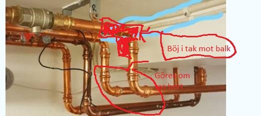

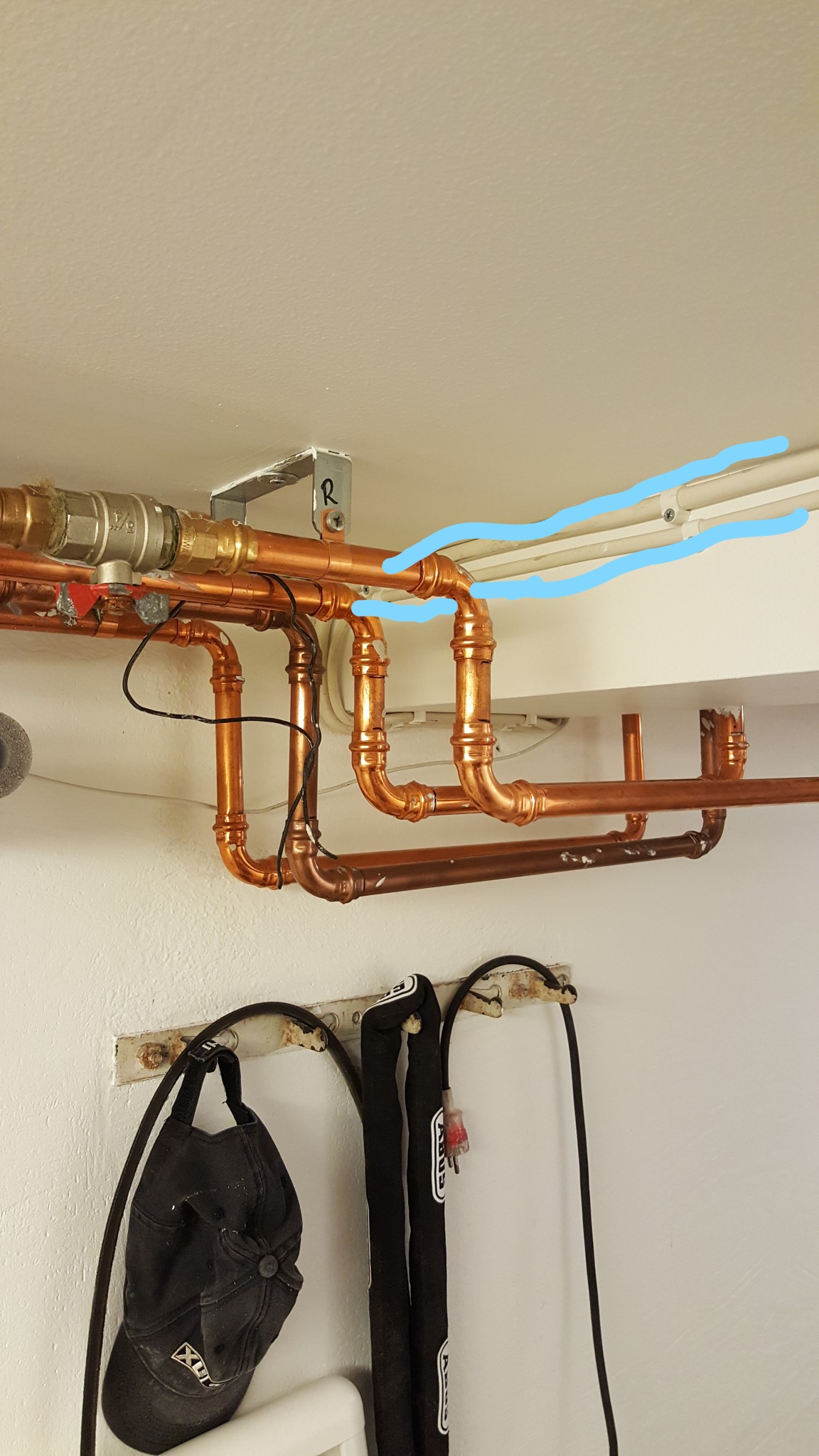

Jag tänkte grena av två 15mm rör från huvudstammen 22mm till garaget. Nuvarande system är gjord med presskopplingar så det är inte helt enkelt att göra ändringar. Ända sättet (utan att riva för mycket) som jag ser är att sätta en T-koppling (klämring) med avsticket uppåt. Se bild nedan. Är det ok att göra så? Jag är medveten att det kommer se lite lustigt ut men dragningen skulle bli relativt enkel.
Kopparledningar med T-koppling och plan för avsticket uppåt, kulventiler och 90-graders böjar.
Huvudstam går under en balk och det finns tillräckligt med plats att bara skära av rören och sätta på en T-koppling som pekar uppåt. Sedan blir det bara en 90-graders böj på olika höjd på rören som är tänkt att dras längs balken. Blir kulventiler på nya rören strax efter böjen.

Det är det som är vådan med presskarvning , sätt du dina kopplingar som du vill , hoppas att du kan få isär rören så mycket , att t-stycket kommer på plats , kanske lossa lite upphängningar
Finns det inte risk för att det blir problem med luft när man gör sådär ?
L
Nej det är ett uppstick och luften kommer att gå upp där , kanske det behövs någon form av luftare , på högsta punkten , finns mekaniska ,som man öppnar själv ,
hur långt till garagets radiatorer , skulle nog ta 22 som matning och dela i garaget
Jag skulle skrota de fyra stycken 90-graders pressvinklar och ersätta med klämringsvinklar och T-stycken. Luftningsproblemet försvinner.

Det är ca 3m till garaget sedan ca 8m i garaget till första radiatorn och 2m till till den andra. Garaget sitter ihop med huset.
Jag antar att tanken är att sätta en T-koppling överst och en 90-graders under. Då måste jag in med en till 90-grader vid balken och då tror jag inte rören räcker till. Och jag vet inte hur jag ska få ut båda rören ovan varandra länge efter balken.
Det är ju en förbaskad presskoppling vid avstängningsventilen annars hade man ju kunnat dra om därifrån och sätt i längre rör.
Jadå, det går. Vänstra röret en T först, fortsätt till balken, där ett V längs balekn. Högras rörer ett V nedåt först, sedan ett T i vertikala delen så att detta avstick hamnar under det första.
Luften fastnar där röret dyker, inte där det stiger.
I detta fall sätter man luftning där du drar ner mot nästa radiator. Enklast är att sätta ballofix med smått åtdragen provtryckningspropp, då kan man lufta försiktigt utan att det går åt skogen :)
Om du fimpar typ 4cm efter böjarna och lossar svepen vid ventil borde du kunna vålda dit ett t-rör (y)

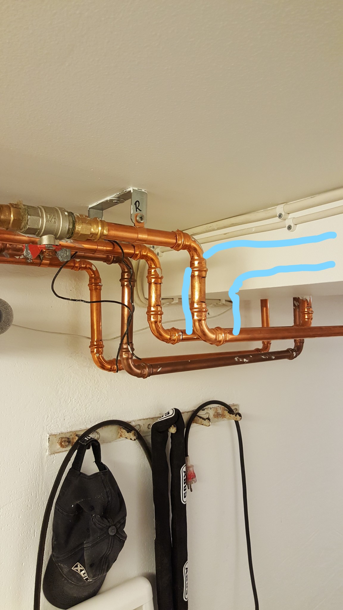

Skulle det vara bättre att göra så här?
Kopparledningar med T-koppling och avslutad sektion märkt med blå linje under tak i ett rum.
Dvs sätta ett T-koppling upp mot taket. Det blir lite bökigare då jag lär göra om hela sektionen från ventilen till under balken men det bore gå att löda ihop något. Radiatorerna kommer sedan att sitta över denna nivå och dessa har ju luftning.

Att löda är kul och material är billigt.
L

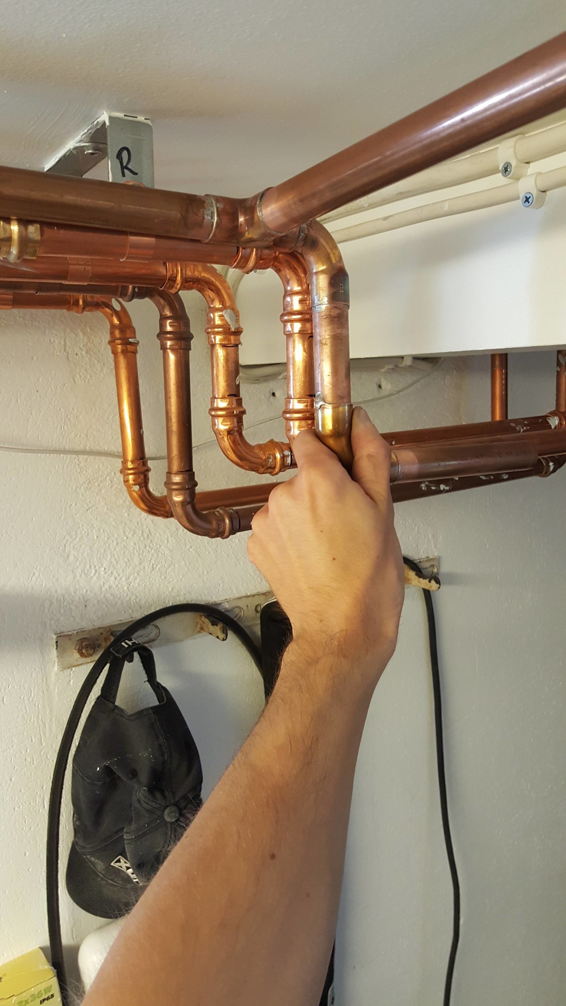

T-koppling mot taket blir väl lite tajt , har skissat lite på ditt , rören ligger ju i linje , sätt T-stycke på röret , T rakt ned , ligger fortfarande i linje

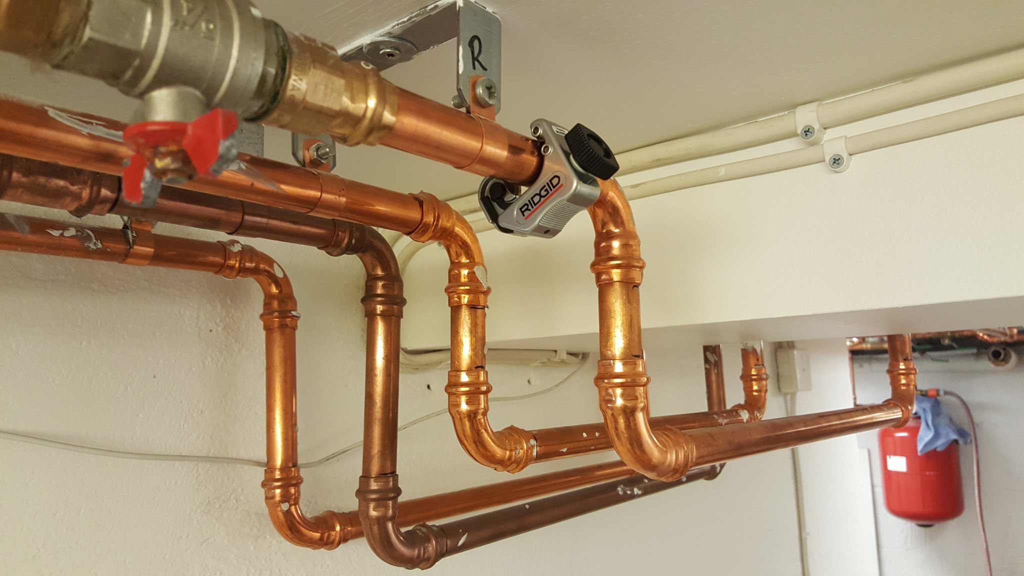

Idag har jag gått lös med blåslampa. Ena förgreningen klar. Den andra tänkte jag byta plats på T-kopplingen och böjen så kommer den fram mellan denna och balken.

Nu börjas det...

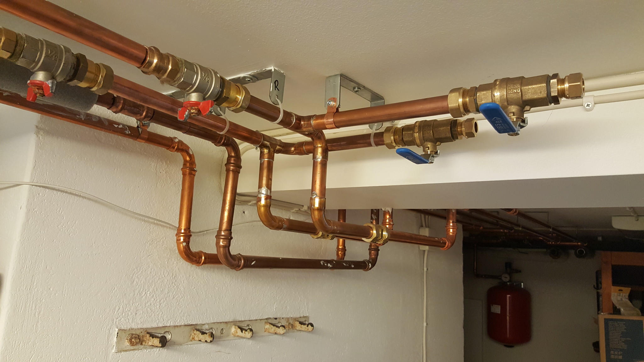

Installation av kopparledningar med reglerventiler på ett expansionskärl i ett pannrum.
På plats. Passade på att justera förtrycket i expansionskärlet då det var lite för lågt. Det är tätt ändå länge.
