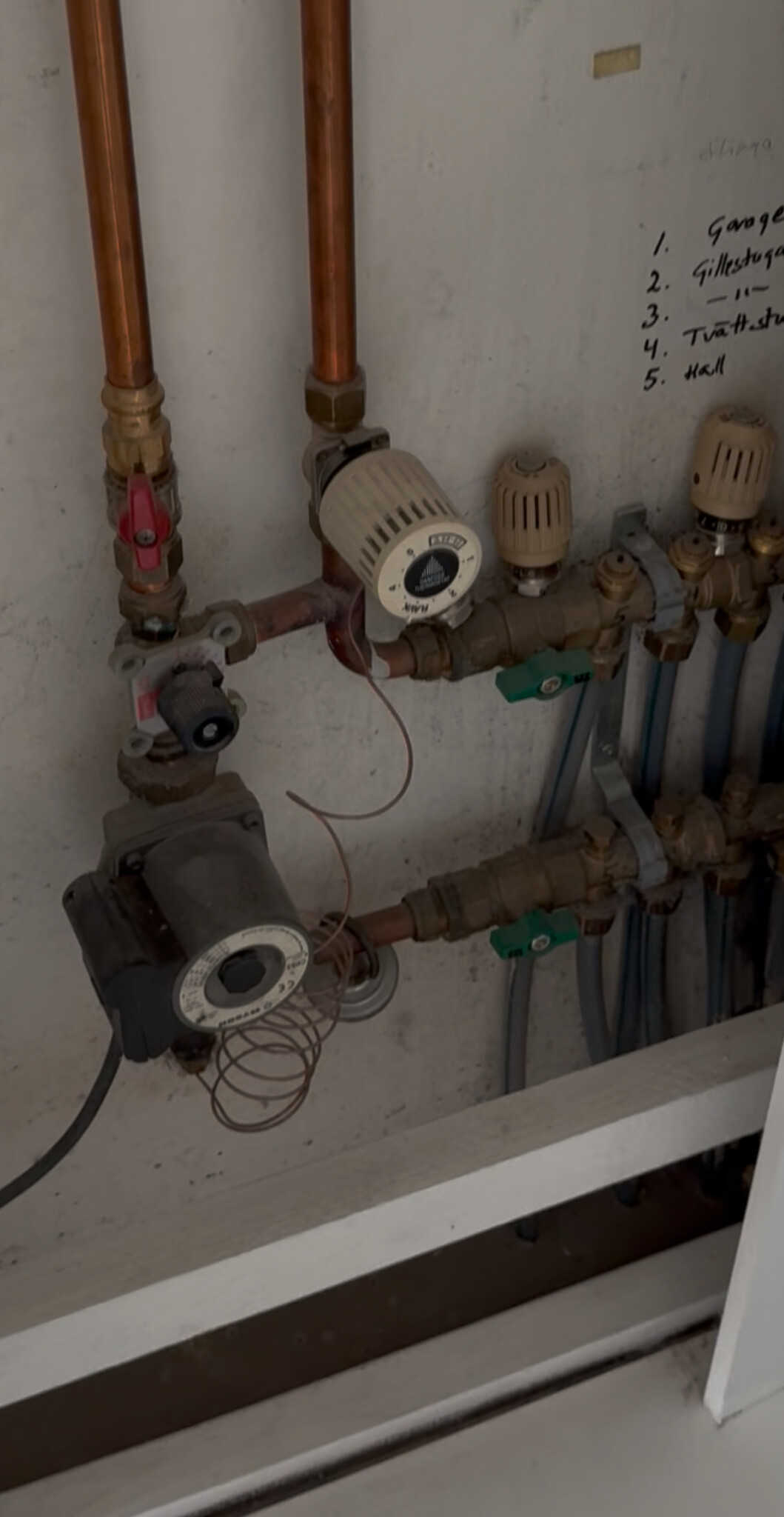

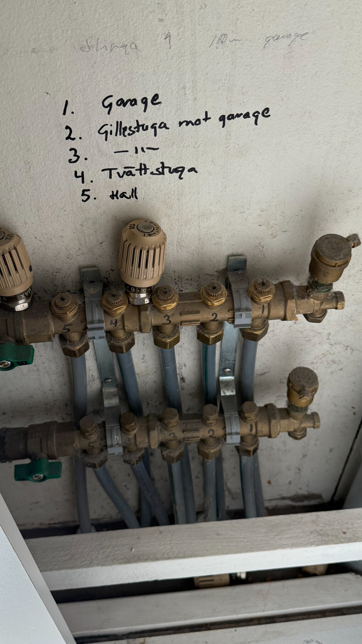

har precis blivit med hus. Huset har en 2 år gammal Nibe S1156 bergvärmepump. På nedervåningen/källarplan är golvtemperaturen onödigt hög (vattenburen golvvärme), och när jag frågade dåvarande husägare hur man sänker tempen fick jag till svar att allt är justerat som det ska och att installatören sa ”rör inget nu”.
Jag har inte tummen mitt i handen men här känner jag att min kunskap sviker mig. Hur ska jag gå tillväga? Går det att justera själv på bergvärmepumpen med hjälp av någon Nibe-support? Kan man justera ventilerna på rören? Kan man sänka vissa sektorer? Ringa en fackman?
Tacksam för alla svar. Vill bara få ner golvvärmen lite inför vintern.

Du kan ju sänka kurvan på värmepumpen eller sänka värmen på begränsningstermoststen som sitter där. Den som har en lång "tråd".
Du kan ju även begränsa lite till garaget om du sätter tillbaka en termostat på den slingan.

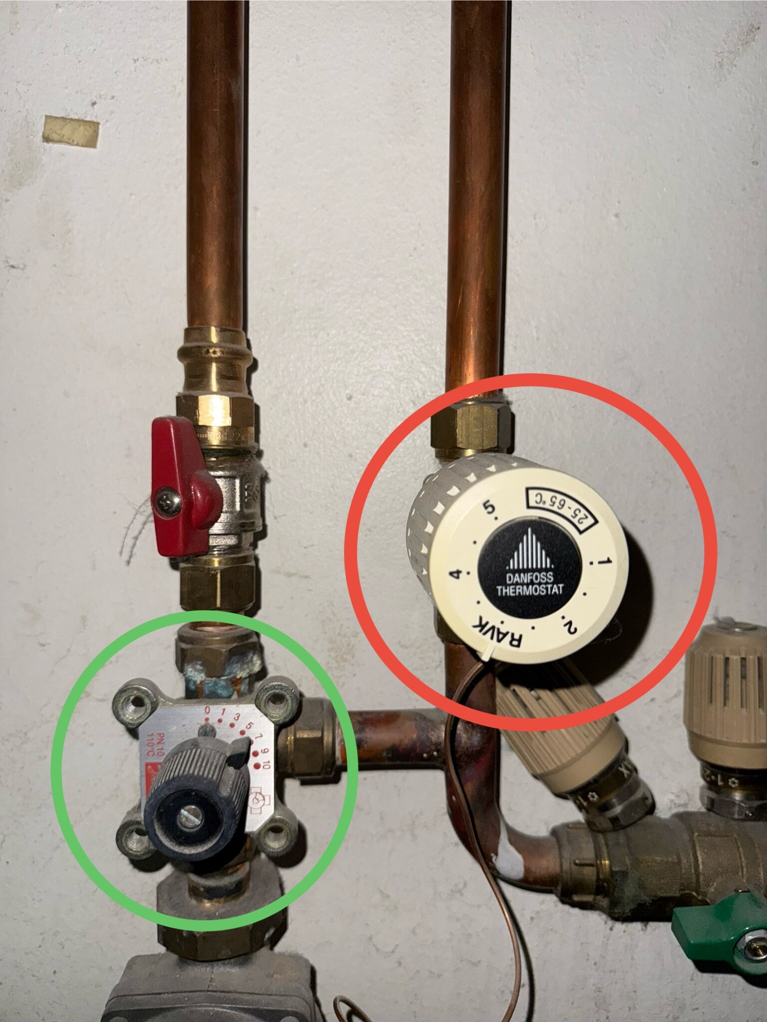

Andra bilden är viktigast i detta fall.
Du har dels en manuell trevägsshunt som reglerar hur mycket varmt vatten som ska blandas in i golvvärmen.
Dels har du en termostat, med den regleras vilken maxtemperatur golvvärmen får ha.
Om du ändrar på termostaten så att det blir lagom temperatur på golven/i rummen just nu så kommer du att behöva justera termostaten flera/många gånger under höst-vinter-vår.
Det är alltså trevägsshunten du ska justera lite åt ena eller andra hållet.

Ja om alla utrymmen är lite för varma är det ju att shunta som löser problemet
Är det ojämn temperatur i de olika delarna/rummen i källaren är det ju att justera ner flödet på de slingorna som ger för varma rum.

Gällande ”uppmärkningen” på väggen existerar inte något garage längre. Så den slingan måste vara urkopplad på något sätt.

Tack! Finns det något enkelt sätt att veta vilken slinga som går till just det varma golvet? Det är nämligen främst vardagsrummets golv som blir extra varmt. Uppmärkningen på väggen är ju inte helt enkel att tyda.

Menar du att det är den gröna eller röda cirkeln jag eventuellt ska vrida ner, och isf hur mycket? Börja med ett steg och sen vänta några dagar?

Den röda är en maxtermostat för GV och den gröna är en shunt för att ställa utgående temp, nu manuell och det blir att gå och ändra den, när tempen ute åker JOJO, för varmt vrida mot blått, för kallt vrida mot rött. För bästa komfort så ska det vara en shuntautomatik som styr efter uteempen för att det ska bli komfort på golvet.
EDIT Ursäkta inget rött/blått 0- 10 är det, noll kallt ingen värme, 10 full värme och troligen för varmt

Tack för ett mycket pedagogiskt och utförligt svar. Mitt problem är att all golvvärme på nedervåningen blir för varm. Då är det alltså den gröna jag kan vrida ner en aning? Går det att eftermontera shuntautomatik för en rimlig kostnad? Det känns ju verkligen som det absolut enklaste.
Ja, du vrider lite på den gröna. Om skylten på shunten sitter rätt så ska du vrida vredet lite moturs, alltså mot lägre siffra.
En shuntautomatik är en onödig kostnad i detta fall. Shunten kommer att stå nästan helt stilla hela tiden eftersom bergvärmepump redan har inbyggd shuntautomatik och reglerar framledningstemperaturen efter utetemperaturen.
Gv-shunten ska bara reglera ner varma radiatorvattnet till lämplig temperatur för golvvärmen. Den procentuella nerregleringen är statisk.
