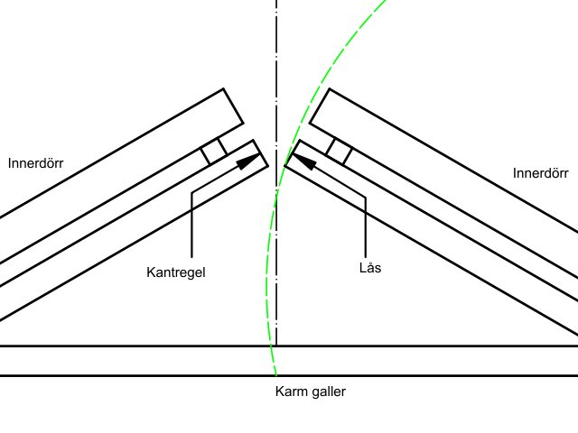

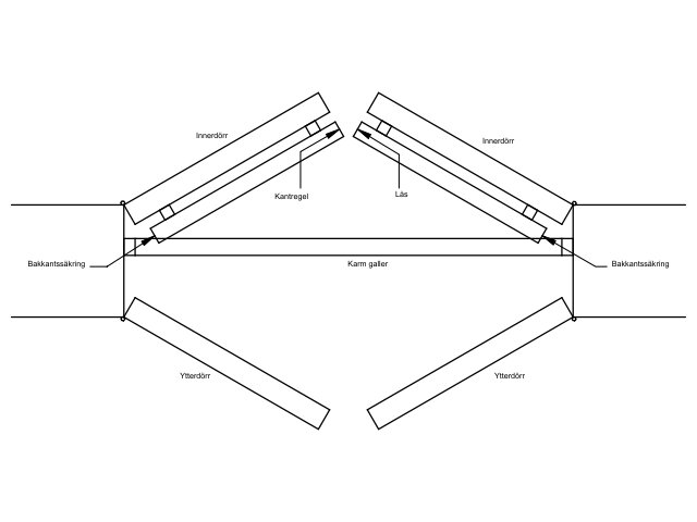

On topic så har jag funderat lite mer och kommit på att man kanske kan montera galler på distanser på insidan av innerdörrarna, så när innerdörrarna stängs sluter gallret mot stålkarmen med bakkantsbeslag i yttersidorna. Sedan i mitten där dörrarna möts sätter man kantregel på passiva grindhalvan och lås på gångsidan. Någon som sett en sådan konstruktion i praktiken?
ONT så ser din lösning på galler intressant ut, en fundering bara som uppstår när jag granskar din skiss, är vid själva mötet av de två gallren i dörröppningens mitt - kan de två gallren sluta tillräckligt tätt i stängt läge för att låsmekanismen ska fungera som avsett? Vad jag har sett i liknande fall krävs det en mittpost för detta. Som jag uppfattar det går din konstruktion bara att låsa och låsa upp utifrån, alltså genom att öppna de yttre pardörrarna först. Har jag fel? Och skulle det i så fall kunna innebära säkerhetsmässiga problem?

Ja, jag hoppas på det, men jag vet inte hur mycket spel som behövs för att det skall gå att öppna och stänga utan att grindhalvorna tar i varandra. I princip så blir ju den passiva grindhalvan mer eller mindre en stolpe då den normalt kommer att vara reglad i stängt läge.L Lärospånet skrev:ONT så ser din lösning på galler intressant ut, en fundering bara som uppstår när jag granskar din skiss, är vid själva mötet av de två gallren i dörröppningens mitt - kan de två gallren sluta tillräckligt tätt i stängt läge för att låsmekanismen ska fungera som avsett? Vad jag har sett i liknande fall krävs det en mittpost för detta. Som jag uppfattar det går din konstruktion bara att låsa och låsa upp utifrån, alltså genom att öppna de yttre pardörrarna först. Har jag fel? Och skulle det i så fall kunna innebära säkerhetsmässiga problem?
Ja, det kommer ju inte att gå att låsa/låsa upp grinden inifrån. Det är helt klart en nackdel. Men jag kan leva med att det blir en ren "bortalösning". Får sätta ett hyfsat lås på ytterdörren för "hemmaskyddet". Om man skulle råka låsa in någon finns det ytterligare tre entrédörrar + en altandörr(!) så jag känner mig inte så jätteorolig för det
En liten visualisering av överlappet som skapas:
Tänker att man kan lösa det genom att göra den passiva halvan av gallret lite bredare och gånghalvan lite smalare. Inget problem med att dörrarna måste öppnas/stängas i rätt ordning då det är så redan nu med överfalsningen.
Skall mäta upp dörrarna ordentligt i helgen så att jag kan göra en måttriktig ritning och kvantifiera dessa detaljer.
Jag förstod aldrig att det var grinden du ritat mot dörrarna.
Som det är ritat så blir det snarare varsitt galler som sitter på var dörr.
För att uppnå önskad funktion med dörrarna så så krävs glidskena om de ska sitta ihop, men oavsett så kravs att gallret har en karm som lika bred som insida av öppnar innerdörr så dörrarna kan gå innanför.
Det kanske inte är önskvärt om gångdörren är smal.
