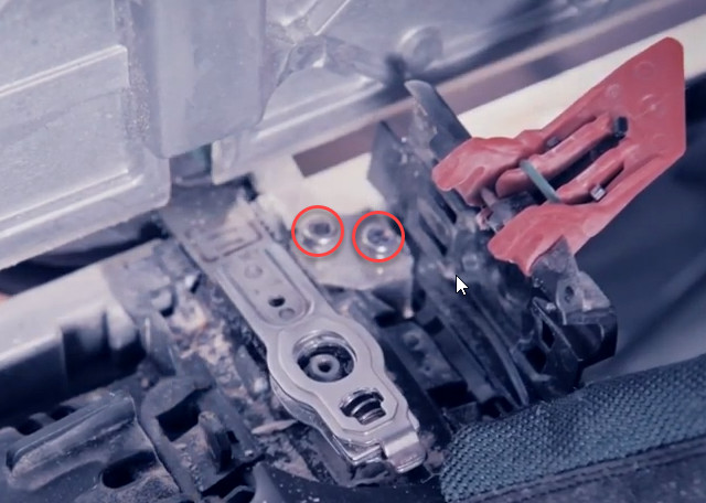

Nu verkar ju detta inte vara en vanlig bordssåg, ingen sågklinga utan ett nanocut-blad (miniatyr kedjesåg?).
Detta borde möjliggöra att få "raka" snitt och inte de problem som @vectrex tar upp med en traditionell bordssåg med sågklinga.
Jag vet dock inte om det går ta bort klyvkniven på denna.
Edit: Ser ut att gå göra rätt enkelt med två skruv enligt bilden nedan.

Håller med,aldrig sett en sån såg,en liten,liten kedjesåg som sticker upp genom bordet,cooltP pyro skrev:
https://www.bosch-do-it.com/se/sv/g...advancedtablecut-52-3165140887571-2576950.jspP pyro skrev:
Har inte heller sett denna förut.
TS kanske kan helt enkelt försiktigt lägga skivan på bladet, och sen såga runt efter en markering ...
Kolla sticksågsvarianten, som påstås gå att bara sänka ner i materialet.
https://www.bosch-do-it.com/se/sv/goer-det-sjaelvare/nanobladesaws-corded.jsp
Men annars känns Anna_H's råd lite mer säkert. Börja i ett hål mitt det som ska bort, jobba sen ungefär som att det är en bandsåg.
