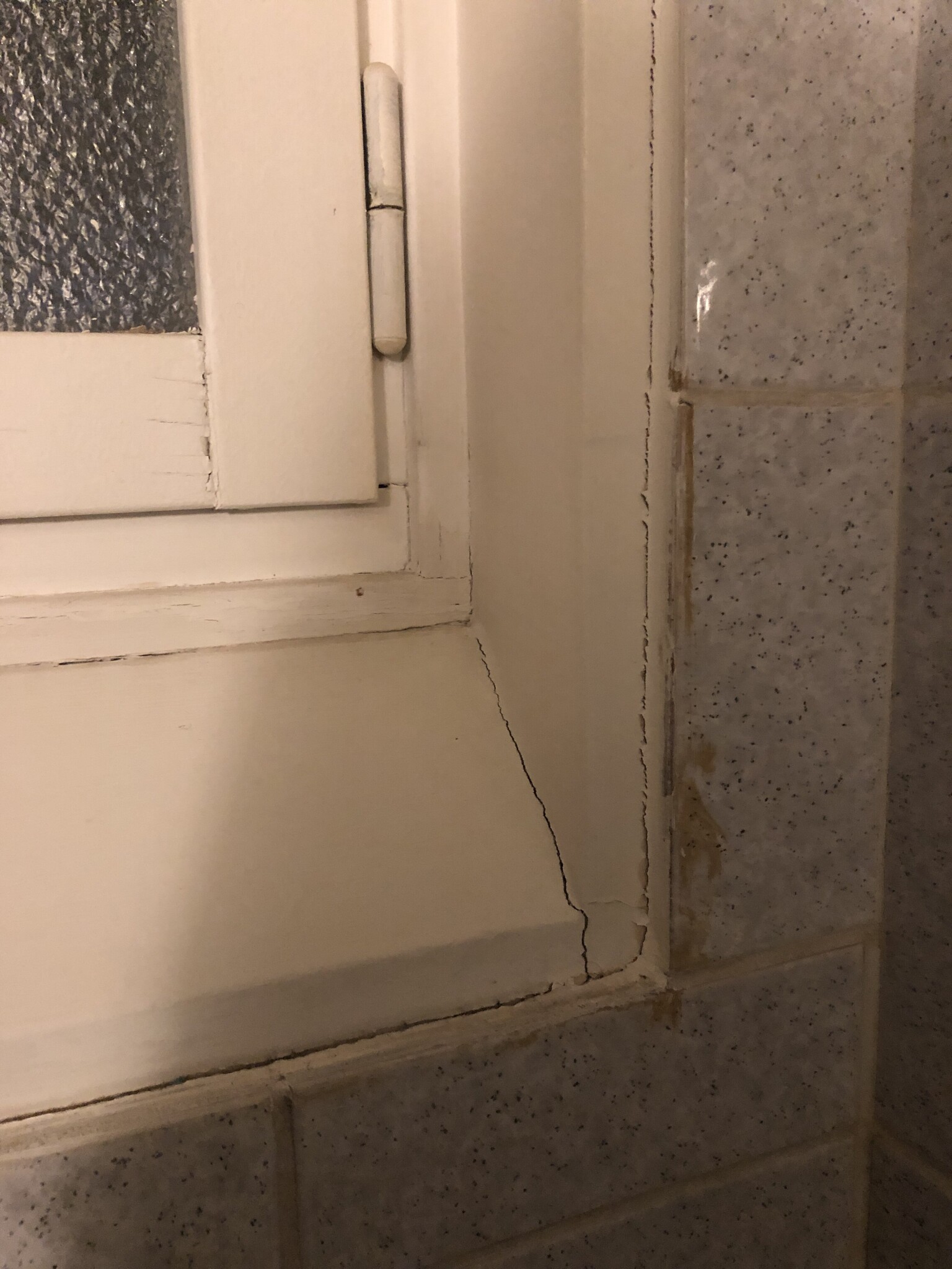

Hej! Vi är nyinflyttade i ett ärvt hus, och helt utan erfarenhet vad det gäller husfix. Färg och fog har spruckit i duschutrymmet på nedervåningen (se bild). Duschen har inte använts på flera år, så allt borde vara helt torrt. Någon som vet det bästa sättet att reparera?
  • Sprucken färg och fog runt ett fönster i ett äldre duschutrymme med omgivande kakel på väggen.

Jag vet inte "bästa" sätt, enklast är väl att fylla sprickorna med latexfog.

Viktigt att du INTE väljer silikon om du sen behöver måla, köp en tub latexfog.
