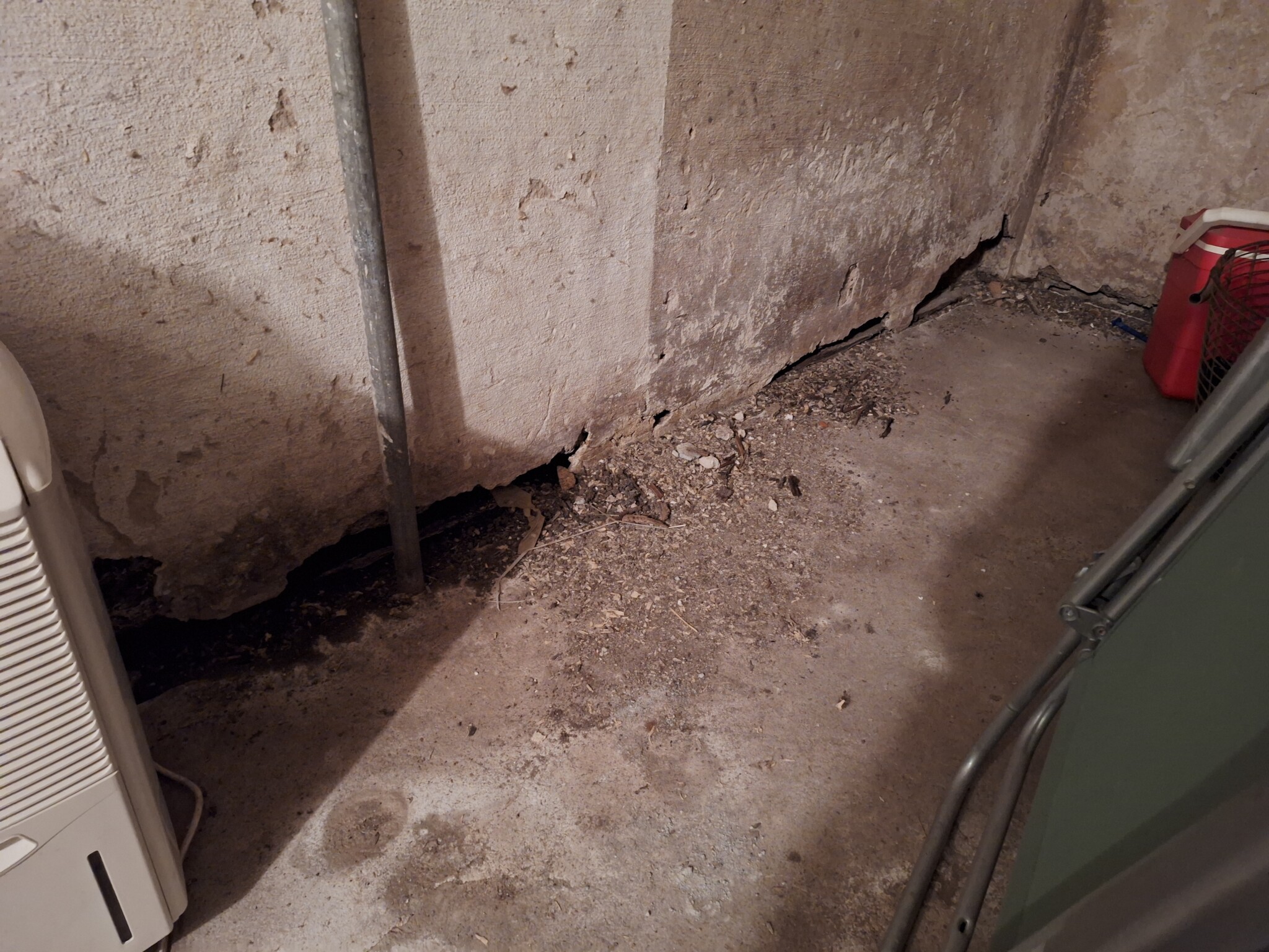

Kikat lite på ett hus vars källare inte är i något vidare skick....
Stora hål nertill längs yttervägg. Låter ihåligt om man knackar nerifrån och upp till ca 80-90cm höjd. Dock finns en yttre betongstruktur som känns solid.
Finns det någon räddning för detta och i så fall hur?
Hela huset har omfattande renoveringsbehov och jag försöker få klart för mig om det är något värt att lägga tid/pengar på, eller om det helt enkelt blir att kosta mer än det smakar.
Sånt här med gamla källare ser ofta illa ut men för den som inte är rädd för att blanda bruk och skita ned sig är det inte svårt att fixa. Men det är tungt och skitigt jobb. Man kan ju ta in en murare också men de är lite svåra att hitta på marknaden här trots att halva Polen tycks kunna detta.
Tack för era svar 🙂
Jag kan inte se något som ser ut som trä, men likväl nån annan form av obestämbar fiber...
Jag räds inte att jobba! Men är rädd för stora ekonomiska kostnader.
Om jag tolkar era svar rätt så behöver alltså detta inte vara så stor sak? Huset dränerandes om på 3 av 4 sidor för kanske 10 år sedan. Inte helt oväntat är detta den sida som inte fixats....
Den sidan har också en utbyggnad som står på plint så det är absolut ett bök att komma åt, men borde inte vara en omöjlighet.
Som du själv är inne på är det alltså sannolikt inte några strukturella delar som syns på bilden.S Sartor skrev:
Men allting är relativt. Får ju ingen uppfattning av helheten, men utmaningen ligger nog i summan av alla småsaker som måste fixas inklusive sånt som uppdagas under resans gång. Fixa färdigt dräneringen ordentligt. Är övriga 3 sidor rätt utfört? Vart leds vattnet? Är ev. hantering av dagvatten korrekt utfört? Passa på att åtminstone partiellt byta stammar och andra installationen i marken? Laga upp ytskikten. Måla. Osv. + alla miljoners liknande små skavanker som inte hör till det man ser på bilden.
Och viktigast av allt. Detta är en källare, så länge som du fortsätter ha den som källare så blir det billigt. Men ska du mot byggnadens konstruktion börja inreda bostadsrum där nere, ja då blir det riskfyllt och potentiellt dyrt.
