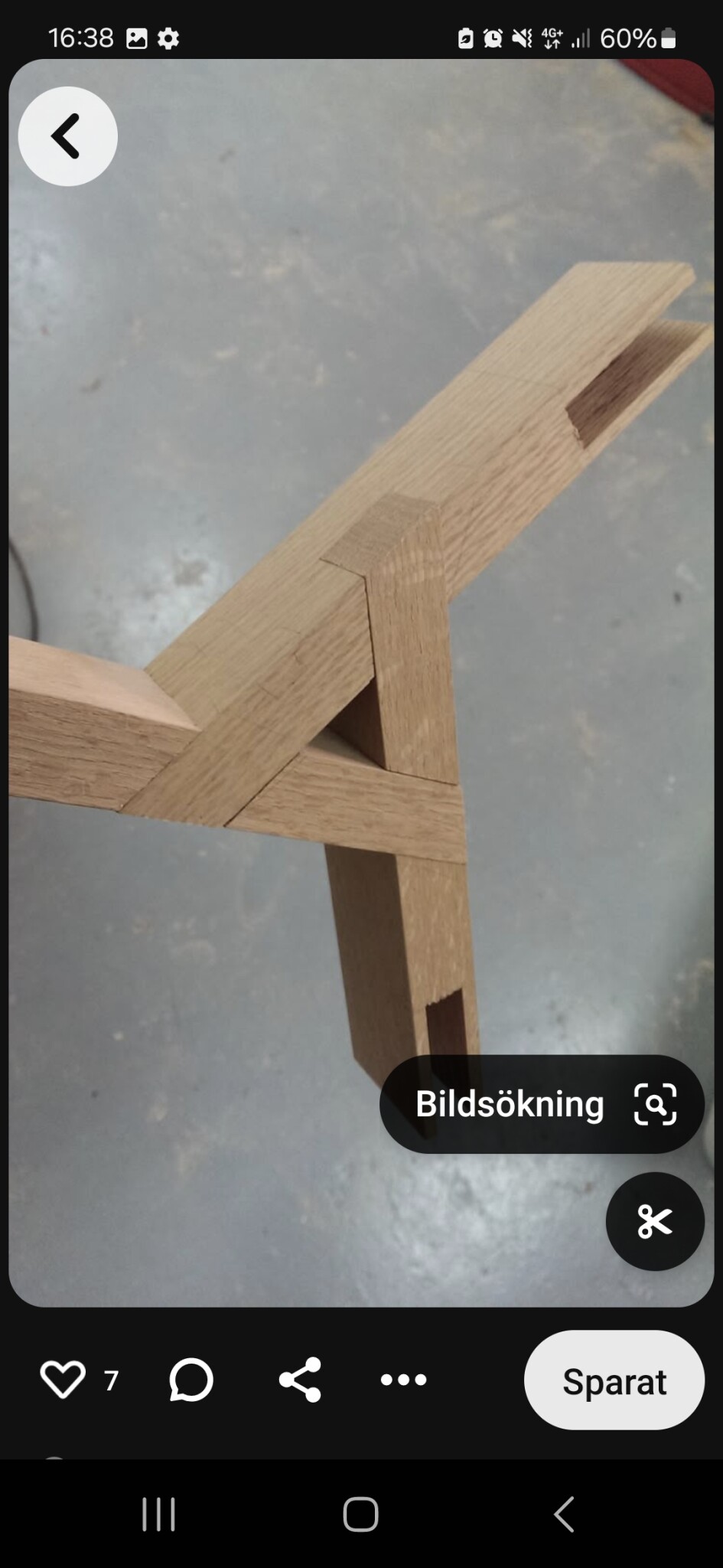

Tjena,
Tack för hjälpen! Det är absolut hjälpsamt
Bifogade en bild på en konstruktion jag hittade på pinterest.
Tänker att de bör vara stabil och stark till tre ben?
Jag hade tänkt göra en lite spartansk lösning:
1. Skapa en rätvinklig triangel i typ plywood. Den fungerar som mall till steg 2.
2. Placera tre bitar trä runt triangeln om som på bild, stående. Detta blir som en mall till steg 3.
3. Placera en fjärde bit ovanpå "mallen" och använda vinkelhake för att märka ut vad som ska karvas osv. På så sätt bör jag få till vinklarna som kommer skilja sig från de två olika sidorna av träet.
Hiss eller diss? Glad för hjälp
/Cdawg

Just en sån där konstruktion skulle jag dragit nytta av att alla tre bitarna är identiska, och dessutom att samtliga sågsnitt skall ha exakt samma vinkel om jag inte misstar mig.C CDawg skrev:
Det innebär att med rätt arbetsgång så kan du ställa vinkel, stopp, sågdjup osv. och göra dina snitt utan att sedan behöva "hitta tillbaka" till samma mått. Dvs. du skulle kunna tillverka den där prylen utan att mäta en endaste gång.
Bra inspel, tack!C cpalm skrev:Just en sån där konstruktion skulle jag dragit nytta av att alla tre bitarna är identiska, och dessutom att samtliga sågsnitt skall ha exakt samma vinkel om jag inte misstar mig.
