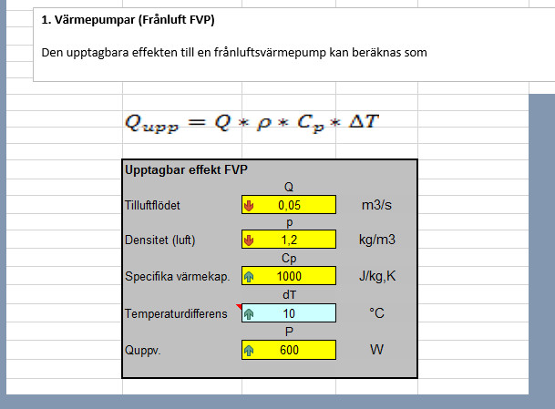

COP är skillnaden mellan instoppad eleeffekt i kylmaskinen jämfört med utgående kyleffekt. Räkna ut effekten på den kalla sidan P=q*Delta-T*4,2 och jämför med tillförd eleffekt till kylmaskinen (är alltså inte näteffekten utan vad kylmaskinen kräver för eleffekt vid just detta driftfall). COP= Kyleffekt/Eleffekt kylmaskin.
Först räknar du ut vad den dimensionerande 'Upptagbara effekten är (köldbärarsidan). För värmepumpar gäller vätskeflöde*densitet*spec. värmekapc*tempdif = quppv.
Sen så hur mycket el du stoppar in vid dimensionerande förutsättningarna.
De flesta konsulter brukar kolla leverantörernas produktblad på värmepumparna, där brukar detta framgå (rätt otydligt)). dT varierar ju beroende på köldbärarsystem
