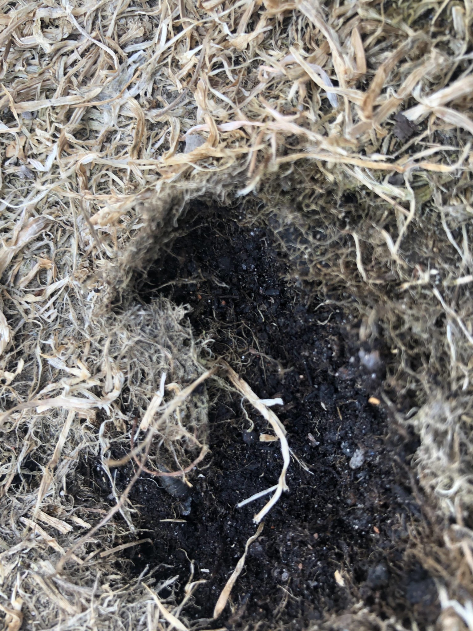

Snömögel (och de flesta andra svampangrepp) ger i princip alltid ett mer fläckigt utseende än vad bilden visar, skulle jag påstå. Här är det mer total ödeläggelse/dvala. Kommer du ihåg vad det var för gräs du sådde? Granngården har flera blandningar och olika grässorter beter sig väldigt olika, både i hur fort dom gror, hur fort dom växer, hur dom klarar torka, skugga, sol etc. och hur dom klarar övervintring. Rajgräs, t ex gror snabbt och ger en fantastisk matta snabbt, men är tämligen känsligt för vinterkyla. Ängsgröe å andra sidan gror oerhört långsamt -det kan ta uppemot en månad innan man ser grönt, men när det väl fått fäste så är det väldigt tåligt mot kyla och slitage. Rödvingel, med sina hårstråstunna strån som vi Svenskar älskar att gå runt på, klarar torka och skugga extremt bra, men är kanske inte jättetåligt mot slitage men får inte klippas för kort.
Nu är det ju rätt tidigt på säsongen och temperaturerna har varit ganska kalla men om du skrapar bort lite av den döda filtytan, ser det ut att komma nya grässtrån, eller är det stendött? Bor du i Dalarna så är det ingen panik IMHO, då det fortfarande är rätt kallt i jorden och gräset kanske inte har kommit igång ännu, beroende på sort. En visseligen kraftigt förenklad, men ändå rätt användbar tumregel är att det behöver vara över 10 grader i jorden för att gräset ska börja växa.

Gräsmattan har utsatts för stort slitage på ett ställe under vintern/våren, men på ett annat ställe har vi inte rört oss alls. Det ser lika ut på båda ställena.
Under filtytan ser det verkligen stendött ut. Bara jord. Känns som att filten kvävt allting under.
Hur var vintern? Var det mycket töväder och sedan frös på? Det är jättesvårt att säkert säga vad som hänt, men det ser mer ut som isbränna, tycker jag, dvs att vatten fryser till som ett lock över gräsmattan och kväver den. Nysått är ju generellt känsligare än etablerad gräsmatta så det kan förklara att bara de nysådda delarna drabbats.A artvandeley skrev:60 % rödsvingel, 30 % rajgräs, 10 % ängsröe.

Nu vet jag inte hur stor yta det rör sig om, men har du råd så skulle jag så om den. I värsta fall är det onödigt, dvs gräset kommer igen, men om det inte gör det kommer det ganska snabbt förutom ogräs dyka upp en massa "oportunistiska grässorter" som t ex vitgröe som är väldigt snabba på att gro och fröa av sig, men väldigt svaga och brukar ge bestående problem med kala fläckar på våren och torra fläckar på sommaren.
Jag skulle antingen refsa bort så mycket som möjligt av det döda gräset alternativt (om gräsmattan är förhållandevis jämn) kör en vertikalskärare över den för att riva bort filten. Sen skulle jag så direkt på gräsmattan och sprida ut ett mycket tunnt lager torv (milimetrar) över nysådden. Torven håller vatten bra vilket håller fröna fuktiga tills dom hunnit gro. Gräsmattedress som köpes på påse är i princip bara torv och sand så det funkar också, men det är torven du vill åt vid nysådd.
Vill du jämna av vissa partier så jämna iså fall av dom ytorna innan du sår gräset eftersom gräsfröet inte bör hamna för djupt i jorden.
