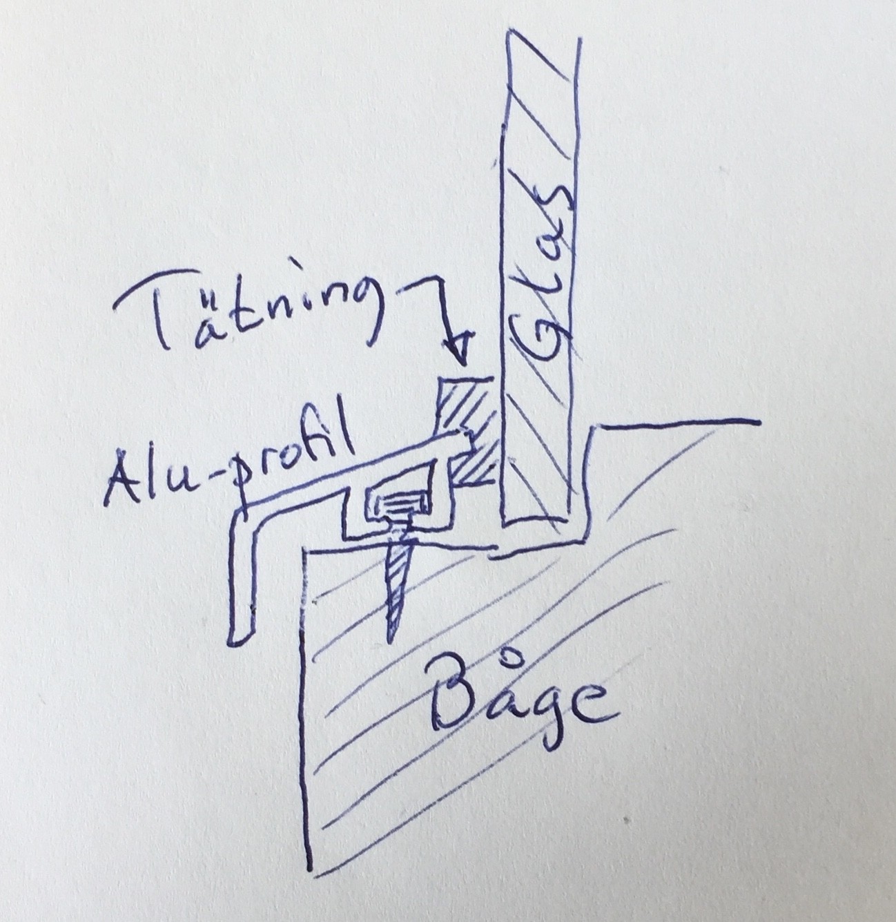

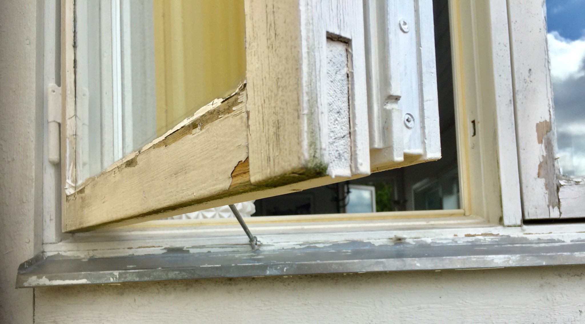

Som du kan se på den första bilden är det läge att renovera fönster. Dessa SP-fönster hade från början en aluminiumprofil (se skiss på andra bilden) som tryckte en gummilist mot glaset, men de läckte så den tidigare husägaren lät ta bort aluminiumprofilerna i samband med att glasen kittades om.
Aluminiumprofilerna utgjorde också droppkant för allt regnvatten från fönsterglasen, och utan dessa rinner allt vatten ned på bågarnas undersida. På bilden kan du se hur bågens undersida är grön av mögel där dropparna hängt.
Hur ordnar jag enklast nya droppkanter på bågarna i samband med renovering?
Närbild på en skadad fönsterbåge med mögel och avflagad färg, behöver renovering.
Handritad skiss av fönstersektion som visar en tätning, aluminiumprofil och en del av fönsterbågen.
