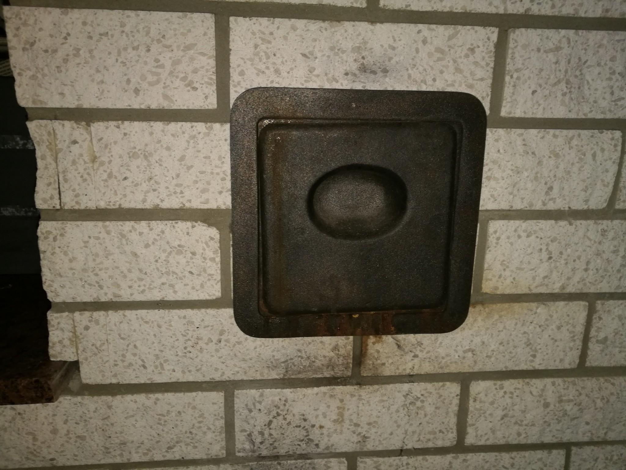

T Tna #1 Medlem · Norrbotten · 8 inlägg 29 sep 2018 12:29 Tna Medlem Norrbotten 8 inlägg 29 sep 2018 12:29 #1 Hur öppnas en sådan lucka? Inloggade ser högupplösta bilder Logga in Skapa konto Gratis och tar endast 30 sekunder
R rävlyan #2 Bannad · 3 603 inlägg 29 sep 2018 12:33 rävlyan Bannad 3 603 inlägg 29 sep 2018 12:33 #2 Prova med att lyfta den rakt upp i hålet , kan vara lite skräp i gejdrarna/hakarna knacka på den samtidigt som du lyfter om den bråkar
T Tna #3 Medlem · Norrbotten · 8 inlägg 29 sep 2018 12:41 Tna Medlem Norrbotten 8 inlägg 29 sep 2018 12:41 #3 R rävlyan skrev: Prova med att lyfta den rakt upp i hålet , kan vara lite skräp i gejdrarna/hakarna knacka på den samtidigt som du lyfter om den bråkar Tack för hjälpen. Det gick bra
