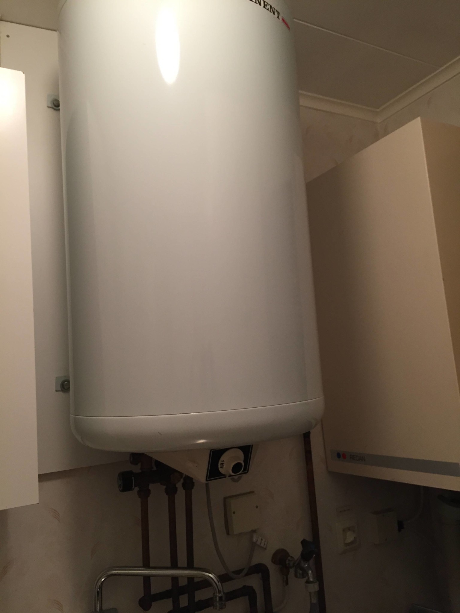

Troligen har elpatronen i en nibe eminent, evh 14, 100 L gått sönder. Tänkte ev försöka byta den, eller åtminstone kolla om det går att se att den är trasig.
Hittar mkt info om hur man tömmer osv, men var sitter patronen eg? Hur öppnar man beredaren?
Har bara fått bilder på den än så länge, den är min mammas.
Någon som vet?
  • En vit Nibe Eminent elberedare på 100 liter monterad på vägg.

Har du Jordfelsbrytare och den löser när VVB startar så är säkert överledning till jord i patronen
har du kalk i vattnet så avsätts det på patronen och kan inte bli av med värmen , den spricker
Dra ut termostatvredet
Sitter en skruv i bakkant på den snedställda underdelen , sen fällar man ned den sneda neråt framåt , den sitter med små nabbar instuckna in i framkant , då kommer allt ner och elpatronen sitter rakt upp

Hej, ställer fråga på en gammal tråd: Hur gick det?
Vi har just blivit med en likadan i ett gammalt hus. Den brummar vid påslag, (enfas, 1000 W) men värmer inte och det är sämre tryck i varmvattenkran än i kallvattnet.
