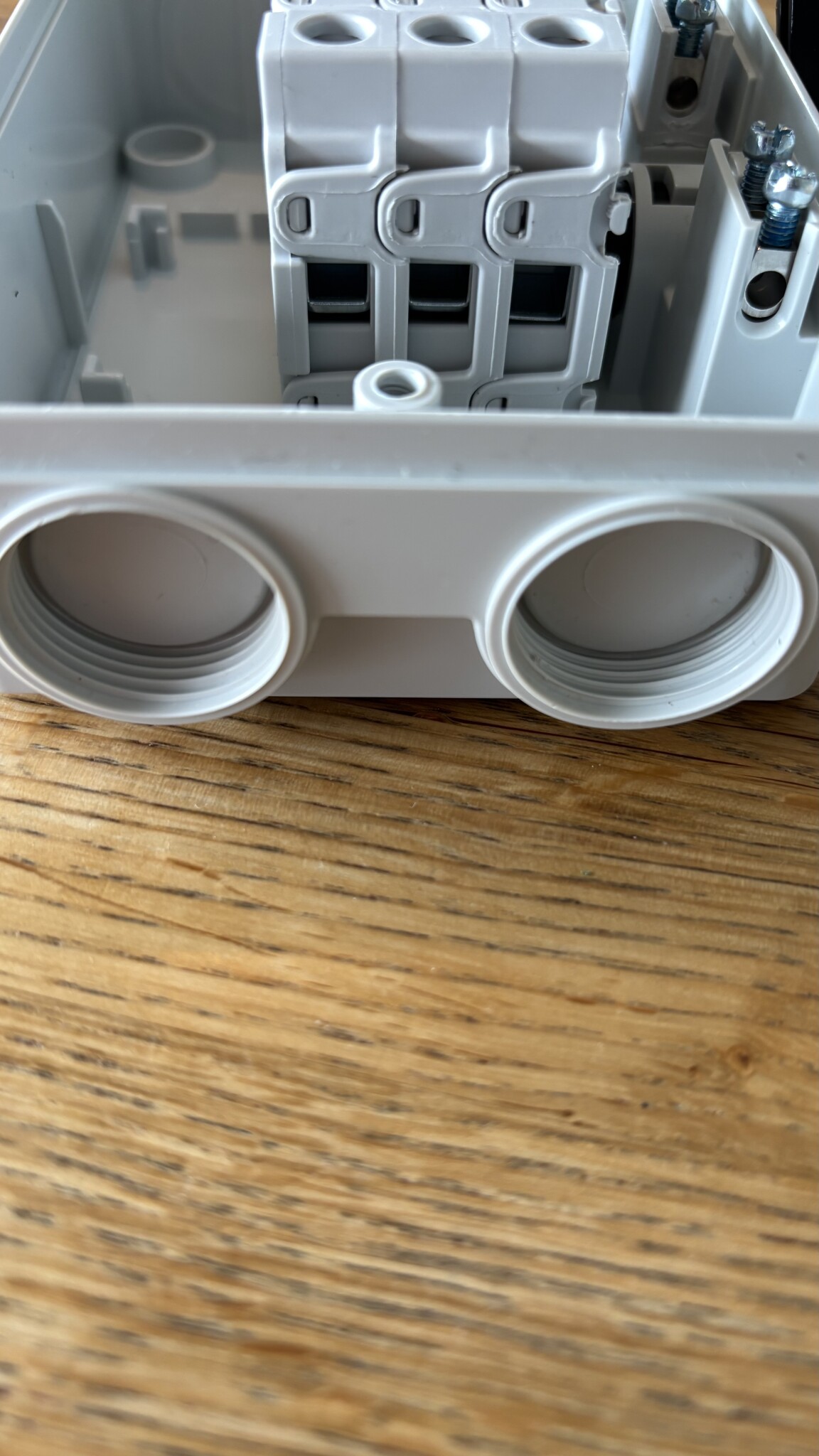

Hej.
Har tidigare med olika resultat öppnat upp dessa ”portar”. Nu undrar jag vilket är det rätta sättet som proffsen gör.
Det är inga knock out. Fabrikat Garo.

Jag har använt typ en sådan:
https://www.ahlsell.se/products/ver...ktyg/dragverktyg/skruvmejslar-hylsa/pim544247
med en hammare många ggr (100+). Och då slår du hylsan på väggsidan av förskruvningshålet eller med locket på för att minimera risken för att plasten spricker på locksidan.
erikssonjorgen

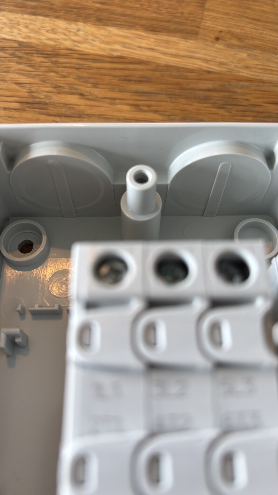

En doskniv är enklast men eftersom jag inte har en blir det en vanlig kniv. Slå in spetsen lite i ena kanten och vrid.
erikssonjorgen och 1 till
A
Jag brukar använda en vanlig spårmejsel och slå på denna från väggsidans kant med en hammare i spåret man ser på insidan. Fungerar alltid. Det är ju utbrytbara hål. Mejseln är alltså vinklad inåt och inte efter kanterna.
avh67f har helt rätt
Sen kan man ta en doskniv och jämna till kanterna om det behövs
erikssonjorgen
Totte_S
Spårmejsel vinkelrätt mot spåret och smäll till med en hammare.
erikssonjorgen
Purre
Dom går att ta med en hammare rakt upp och ner om man är pricksäker av sig. Men annars brukar jag bara ta en spårmejsel och hammare. Locket brukar jag låta sitta på när jag gör det.
Sen beroende på resultat blir det något drag med skalkniven.
erikssonjorgen
Tack för alla svar!
Jag körde doskniven och stack ett tiotal hål runt. Jämnade sedan till.
