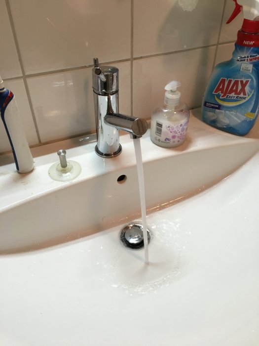

Har en 12 år gammal Tapwell-blandare som jag ska byta insats på men jag lyckas inte få upp den. Följer instruktionen och lyckas få bort 'spaken' och tillhörande spärrskruv men huvudet man ska bara behöva dra loss sitter som berget och vill inte rucka sig en mm. Någon som har tips på hur man kan få loss den?
Det är en Tapwell Birillo
Värme är ju klassikern med mekanik som är svårt att rubba- tex värmepistol...

Kan vara. Men fin i övrigt, och kostar ju en del ny (1.850kr som lägst vad jag hittat). Tapwell själva har bett mig testa med citronsyra. Ska se om det hjälper
Efter många timmars arbete effektiv tid över 3 dagar, mycket citronsyra och hett vatten enligt Tapwells rekommendation, fick vi äntligen loss reglervredet. Dock inte utan skador 😉
Nu ska vi bara få bort nästa del :x

Stor eloge till Tapwell som gratis skickar ut reservdelar till 13 år gammal produkt och ger snabb support över mail och telefon!
