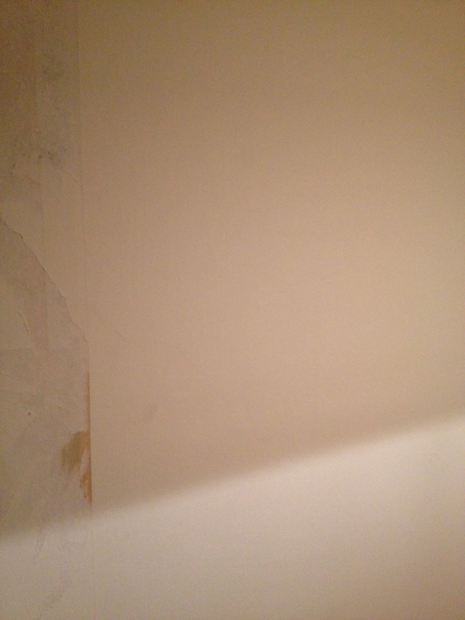

Så här ser det ut med sidoljus.
Så här med vanligt taklampa framifrån. Alltså inte så mycket förutom det till vänster där jag rivit loss lite slarvigt.
Slipa ner all tapet till massonitskivan och sen tapetsera direkt eller först med renoveringstapet? För när jag provade med 120-papper på excentermaskinen blev det inga vidare utan kändes som att det är allt eller inget som ska bort.
Om man måste både slipa OCH ändå sätta renoveringsduk före tapetsering funderar jag på om det ändå inte är lättare med gipsskiva men vore ju skönt att slippa.

Nej, jag menade utan renoveringstapet.ÉlPontus skrev:
Svårt dock att avgöra på en bild, men av det jag ser så tror jag en omgång bredspackling på den väggen duger som uinderlag för tapeter.
Sådana där easyup(eller vad de heter) som är lite tjockare döljer en del i sig själva.
Köp tapeter, spackla, slipa, sätt upp en liten bit på ojämaste delen av väggen och se hur det blir.
Kom på att jag hade stump på 1,5m renoveringsduk som jag tänkt sätta på ett annat ställe. Satte upp den igår som test där det var lite sämre underlag. Syns lite idag med sidoljus men inte så mycket. Så idag har jag köpt en rulle på bauhaus! Jag ska dock skrapa av lite noggrannare på övriga ställen innan det åker upp. Får se hur slutresultatet blir när riktiga tapeten väl är uppe...
