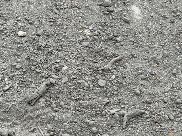

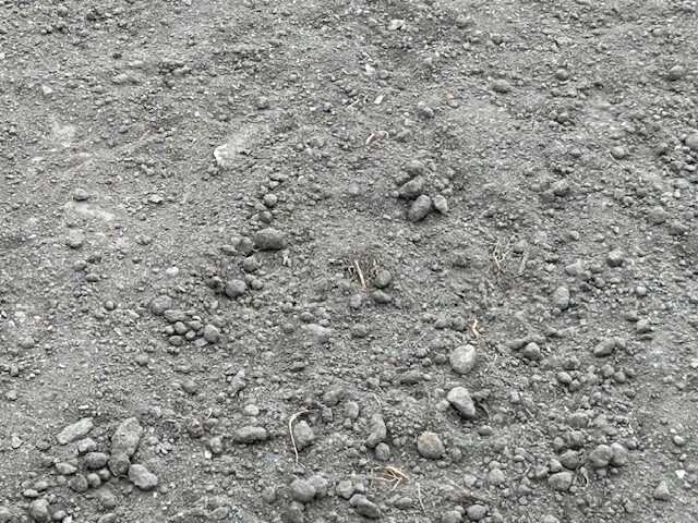

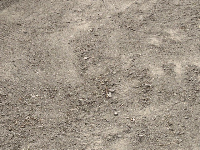

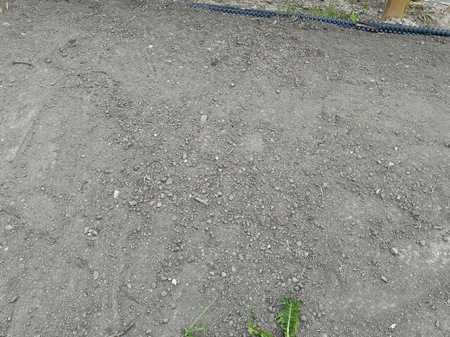

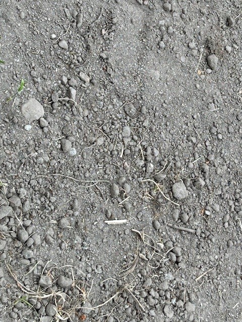

Tycker personligen den innehåller väldigt mycket småsten. Har dock sett avsevärt värre exempel på forumet. Så jag funderar på vad är acceptabelt. Utgångspunkt är att jag ställde fråga om matjord till firman. Han stämde sen av att jag avsåg gräsmattejord, då jag skulle fixa en gräsmatta.

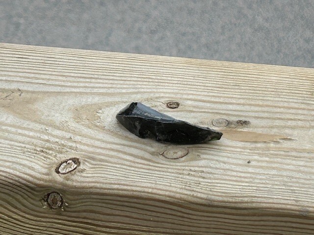

Jag tycker det är väldigt mycket smågrus, småsten på ytan. Ganska mycket i storlek 20-30mm, fåtal större än det. Dessutom ganska mycket rester av kvistar/rötter. Har även hittat ett apr glasskärvor, från flaskbottnar, och någon enstaka keramikdel från ett trasigt fat. Känner att jag faktiskt inte vet om detta är ok för denna typ av fraktion, eller om jag borde förväntat mig mer. men det känns att skall man ah en bra yta att springa på, så borde det vara lite finare i ytan, eller rättar detta till sig i takt med att gräset börjar väga??? Vissa av de bifogade bilder är ganska in zoomat. Så de sten som ser stora ut r nog upp till ca 30mm.
Är jag orolig i onödan?. Behöver jag toppa av med bättre jord?
Bör jag reklamera, eller är detta normalt??

Hittar du skräp i det så hade jag skickat ett jordprov för analys på tungmetaller, PAH, BTEX, alifater och aromater. Jämför sedan med Naturvårdsverkets riktvärden för bostadsändamål, känslig markanvändning. Masshanteringsbolag är en riktigt skum bransch, ofta blandar de ut förorenad jord av olika slag (från byggen) så allt blir lågförorenat och hoppas ingen ska upptäcka det.
Sigge1960 och 3 till
Ta kontakt med leverantören och reklamera, det ska inte finnas glasskärvor/porslin gräsmattejord.

Men med tanke på rötterna kan du passa på att fråga hur deras rutiner för invasiva arter ser ut, så du inte fått med parkslide-rötter.

nu gissar jag, men det måste ha använt s.k. jord från vägrenen helt eller delvis.
Sådär ser jorden ut jag fick för ett tag sedan också. Vad låg priset på?
