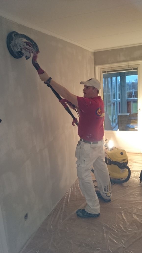

Det är inte för sent, går helt utmärkt att lägga in bilder i ett nytt svar i samma tråd. Här är exempelvis en bild på en idog yrkesman som slipar sin nyspacklade vägg.
Yrkesman i arbetskläder slipar en vägg med slipmaskin i ett rum under renovering.
