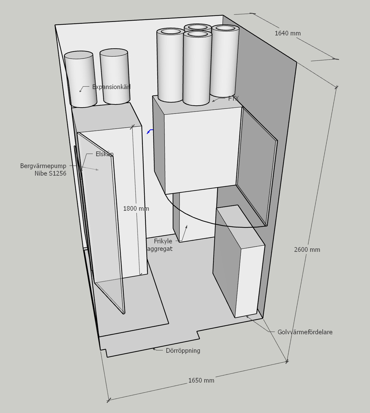

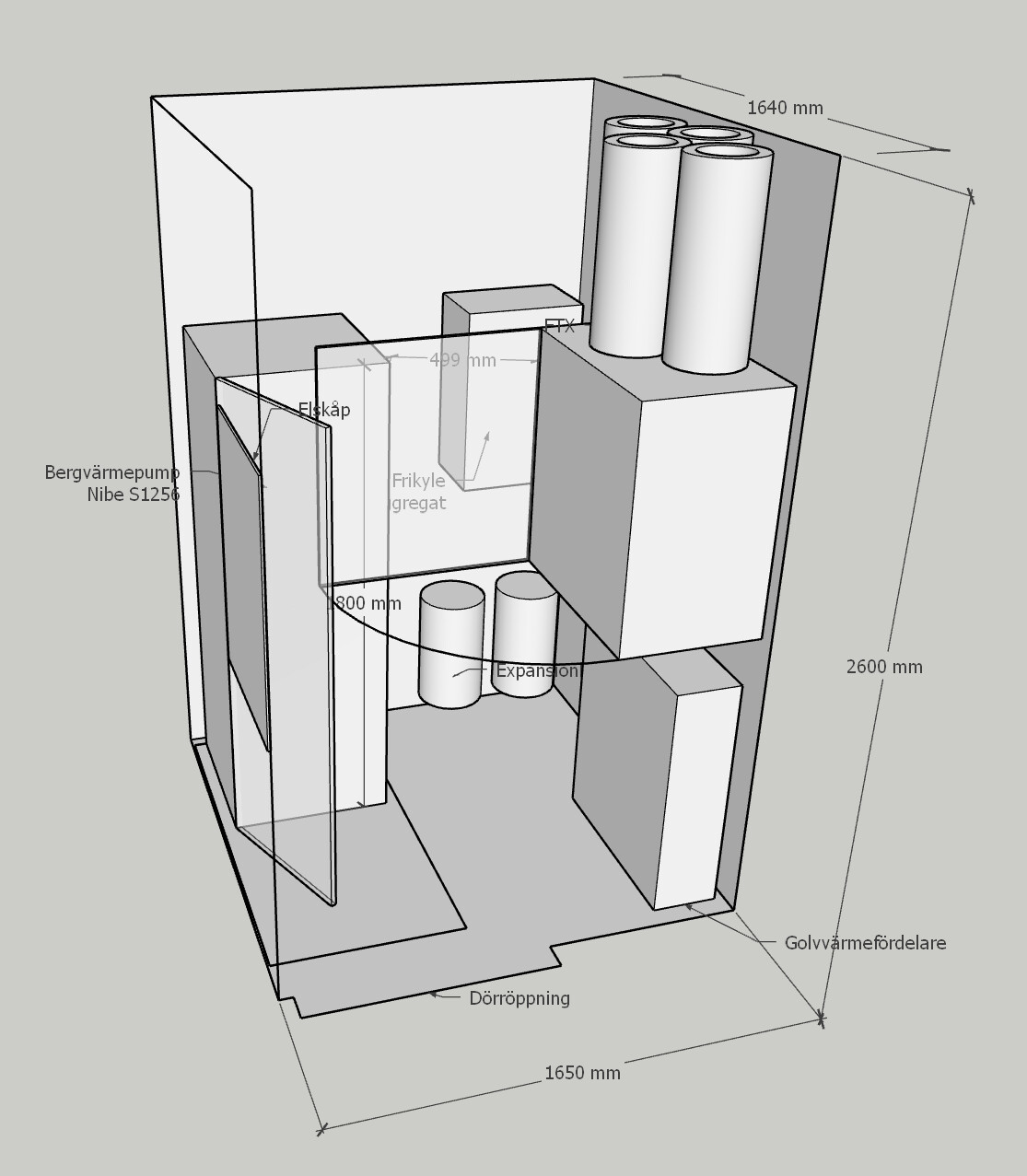

Håller på med planlösningen till en enplansvilla med kommunalt vatten, bergvärme med varmvatten beredare, FTX ventilation med kylbatteri och behöver hjälp av någon som är vass på VVS.
Rummet för tekniken är rätt litet och jag tror inte jag kan få till det större utan att "förstöra" planlösningen, och jag behöver hjälp med att bedömma om det det går att få plats med all utrustning i rummet och samtidigt komma åt för service mm. Mest intressant är att veta om all kringutrustning som hör till värmepumpen med frikyla (expansionskärl, rördragning, frikyleaggregat, kylbatteri (ej med på bilderna)) får plats i rummet och kan kommas åt i efterhand.
Tack
  • Planritning för teknikrum i enplansvilla med bergvärmepump, FTX-ventilation, frikyleaggregat och expansionskärl. Mått: 1640x2600 mm.
  • 3D-mockup av teknikutrymme i enplansvilla med bergvärmepump, elskåp, frikyleaggregat och expansionskärl; mått 1640x1650x2600 mm.

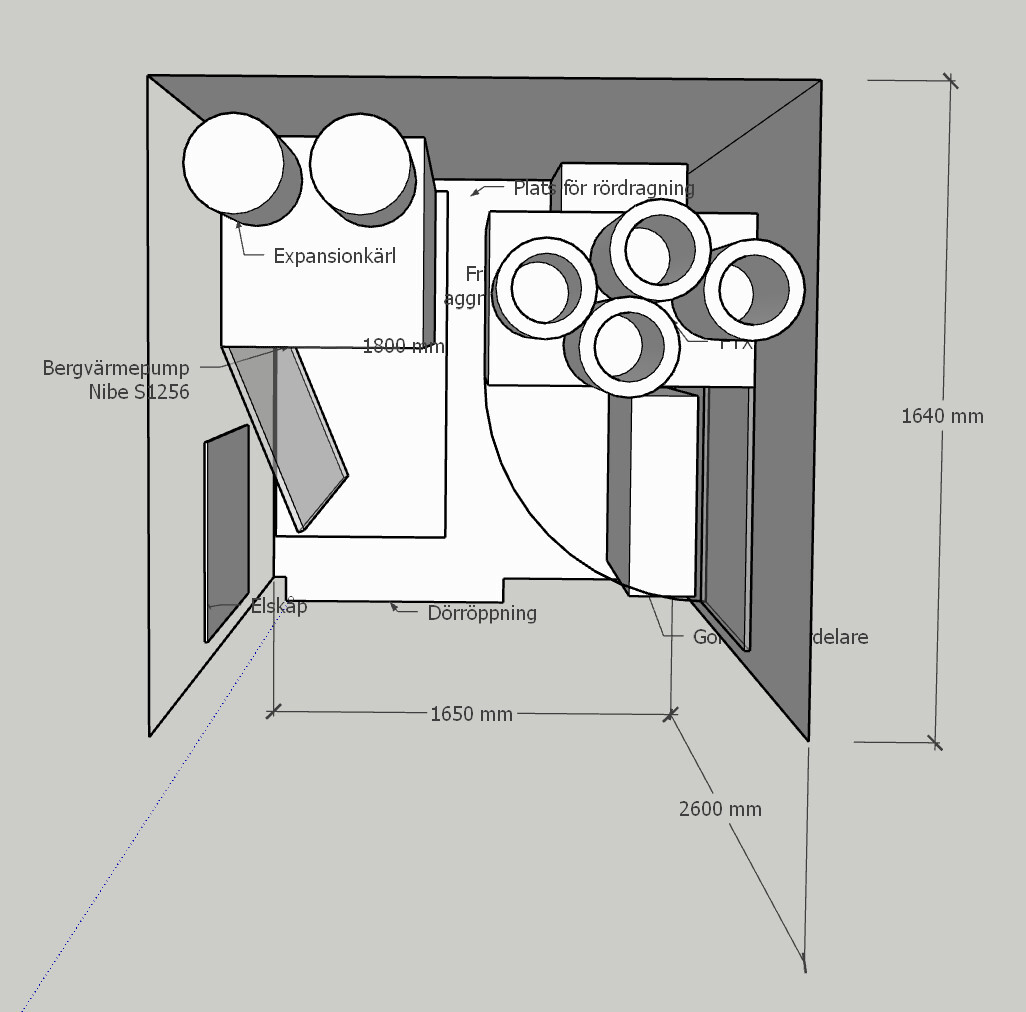

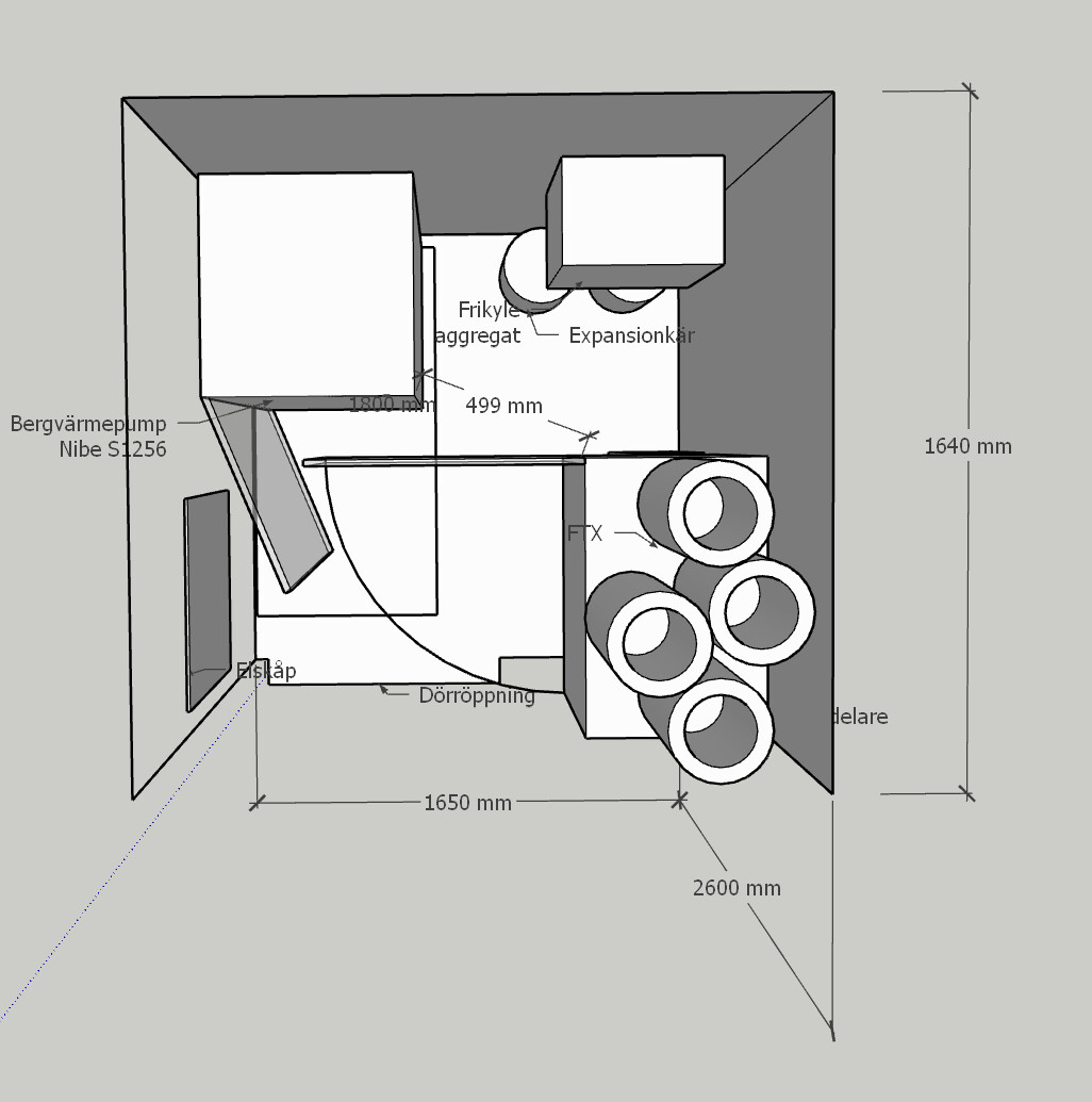

Ett alternativ kan vara att sätta FTX aggregatet så här och dra rören från VP till expanstionkärl och kylbatteri bakom FTX aggregatet. Om VP installeras innan FTX så borde det gå, men service och ev ändring av systemet kanske blir en mardröm?
  • 3D-modell av rumsplanering med FTX-aggregat, rördragning, bergvärmepump och olika komponenter för ett installationsprojekt.
  • Ritning av rumslayout med FTX-aggregat, rörrdragning, bergvärmepump Nibe SL256, expansionskärl och elskåp, inkl. måttspecifikationer.
Ska värmepumpen stå i ett skåp ? Se till så att det finns 100cm framför värmepump, om den någon gång skall repareras. man måste kunna få ut modulen och få på den på en pirra, så man kan ta ut den, om det inte finns plats i rummet den står i. Tänk också på att du måste ha golvbrunn och vattentätt skickt mot golv i rummet där vp står.
H-Thomasson
Definitivt golvbrunn och tätskikt i rummet. Värmepumpen är ju ett skåp i praktiken, på bilden är rutan på golvet Nibes rekommenderade fria yta framför pumpen och jag tänker att dörröppningen till rummet får vara framför pumpen så det går att få ut den rakt ut.
Frågan är om all installation som behöver monteras och dras utanför VP och FTX lådorna kommer få plats och vara åtkomstbara i rummen som dom är ritade?
Kan bara svara för vp, och där ser det bra ut, tror även att ftx ser ok ut

Vi har ett 60cm skåp till höger om BVP S1255. Där har vi volymtank, två expasionskärl (värme och kyla) plus inkommande kb rör och ett par cirkulationspumpar. Det blir inte skitmycket plats över.
Hur högt är skåpet? Är det lika högt som pumpen?
