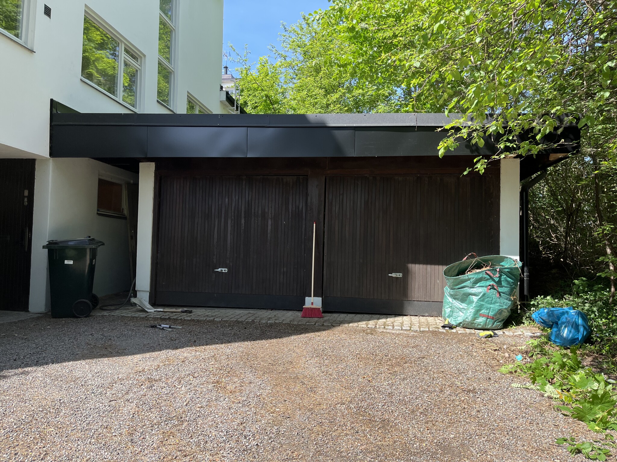

Har flyttat in i ett hus där bil behöver fylla på gruset på baksidan. Har ingen aning om hur mycket grus som går åt per kvm dvs hur djupt det ska vara med grus. Vi kör in med bilen där. Tacksam för råd!
  • Grusad uppfart framför garage med två portar, soptunna till vänster, blå och grön säck med trädgårdsavfall till höger.
Vad menar du när du skriver grus? Det som egentligen är grus är inget man vill ha på infarten men folk kallar ju både stenmjöl, bärlager, makadam och singel för grus.
Utifrån bilden skulle jag gissa på att det är makadam eller singel du vill ha och då är det absolut max 5cm tjockt innan det blir tungt att gå och köra i det. 2 stenar tjockt är egentligen det bästa om mna bara vill bättra på utseendet.

som sagt så vill du inte att det översta lagret är så tjockt att det blir som att gå i lös sand. Makadamm (krossad sten) är kantigare och låser bättre än rund natursingel.

Bredd x längd (meter) x 0,05 är önskad volym i m3. Om du vill ha 5 cm över hela utan utöver det som redan ligger där.
1 m3 singel väger ca 1,5 ton

Stämmer det är singel jag vill ha. Dammar det mkt när man lägger ut det? Krattar man för att då det jämt? Precis skrubbat gamla trädörrarna i närheten så det kanske jag skulle sparat :)

Singel rullar lätt, så du vill inte ha för tjockt lager.
