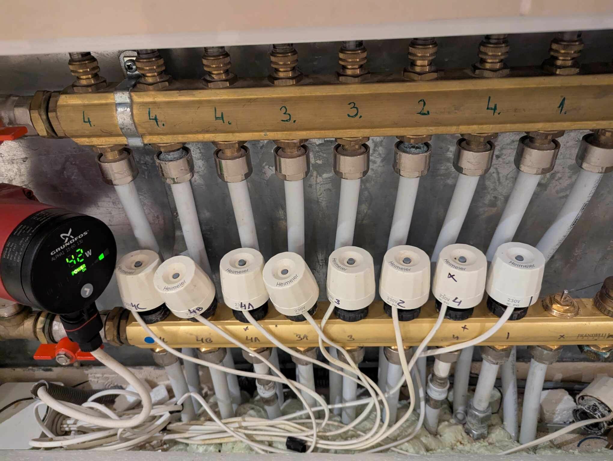

Jag har nyligen fått en ny fördelare monterad av en VVS-firma. Installatören nämnde att tre av de gamla ställdonen behöver bytas ut eftersom de inte fungerar. Han sa att man antingen kan göra det själv eller anlita en elektriker.
Jag tänkte försöka byta ställdonen själv, men jag lyckas inte få dem på plats, trots att jag tar i ganska mycket. Är det möjligt att jag är för försiktig och borde ta i mer, eller bör jag koppla ställdonet till elboxen först innan jag försöker montera det på fördelaren? Kan det vara något annat jag har missat?
Ställdonen är 230V NC från Heimeier. Se bifogade bilder.
Fördelare:
Fördelare med flera ställdon från Heimeier anslutna till vita rör och en cirkulationspump från Grundfos till vänster.

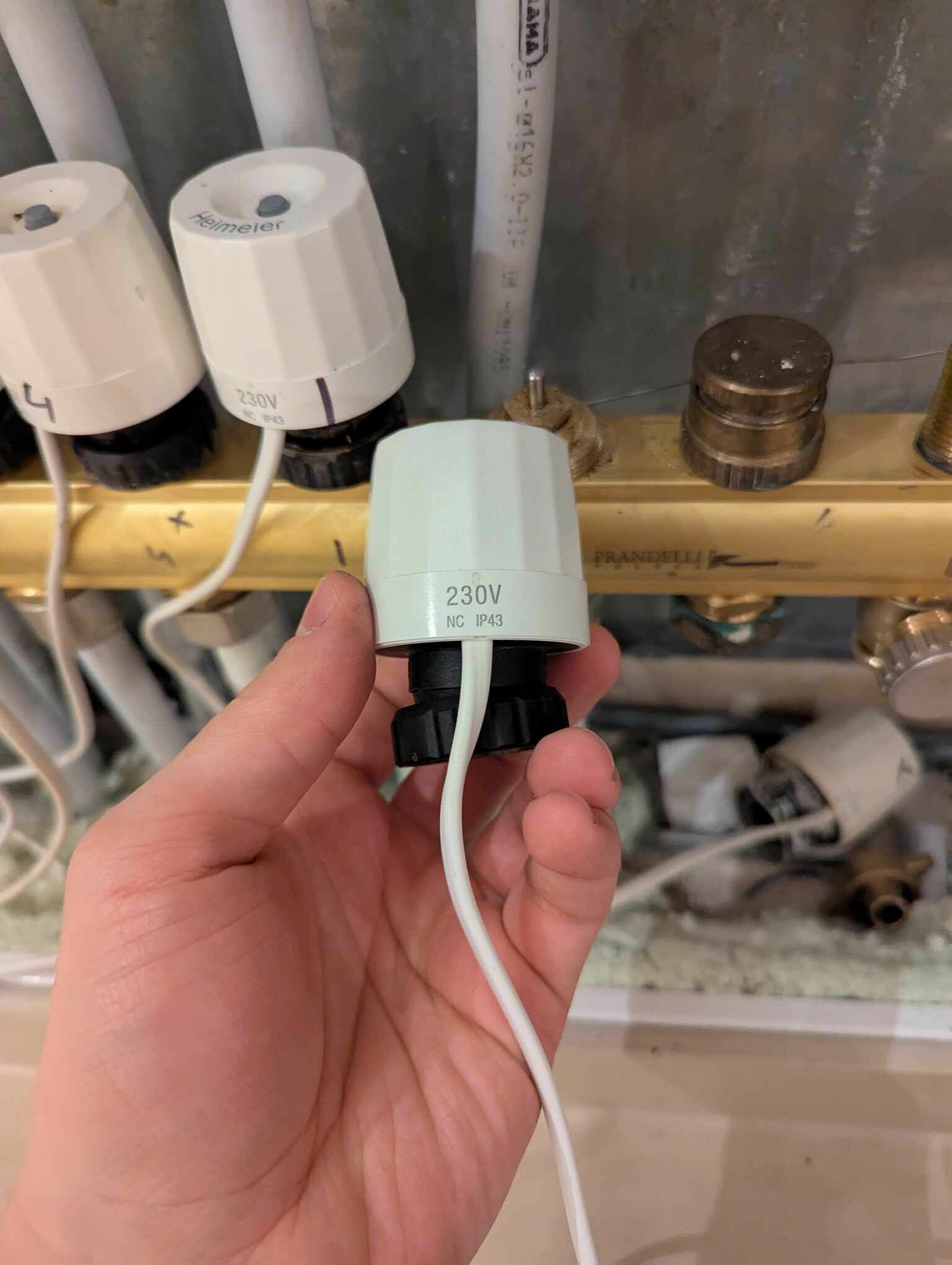

Trasigt ställdon:
Hand håller ett trasigt ställdon från en fördelare med fyra monterade Heimeier-ställdon, där ett är märkt "230V NC IP43".

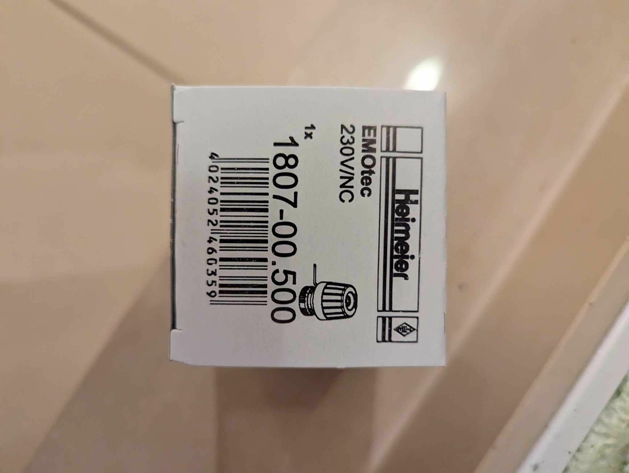

Nytt ställdon:
Förpackning för Heimeier EMOtec 230V/NC ställdon, med produktkod 1807-00.500, liggande på en yta.
Ny 230V NC Heimeier-ställdon hålls i handen framför en fördelare.
De ställdonen skruvar du fast med plastringen längs ner tror jag...

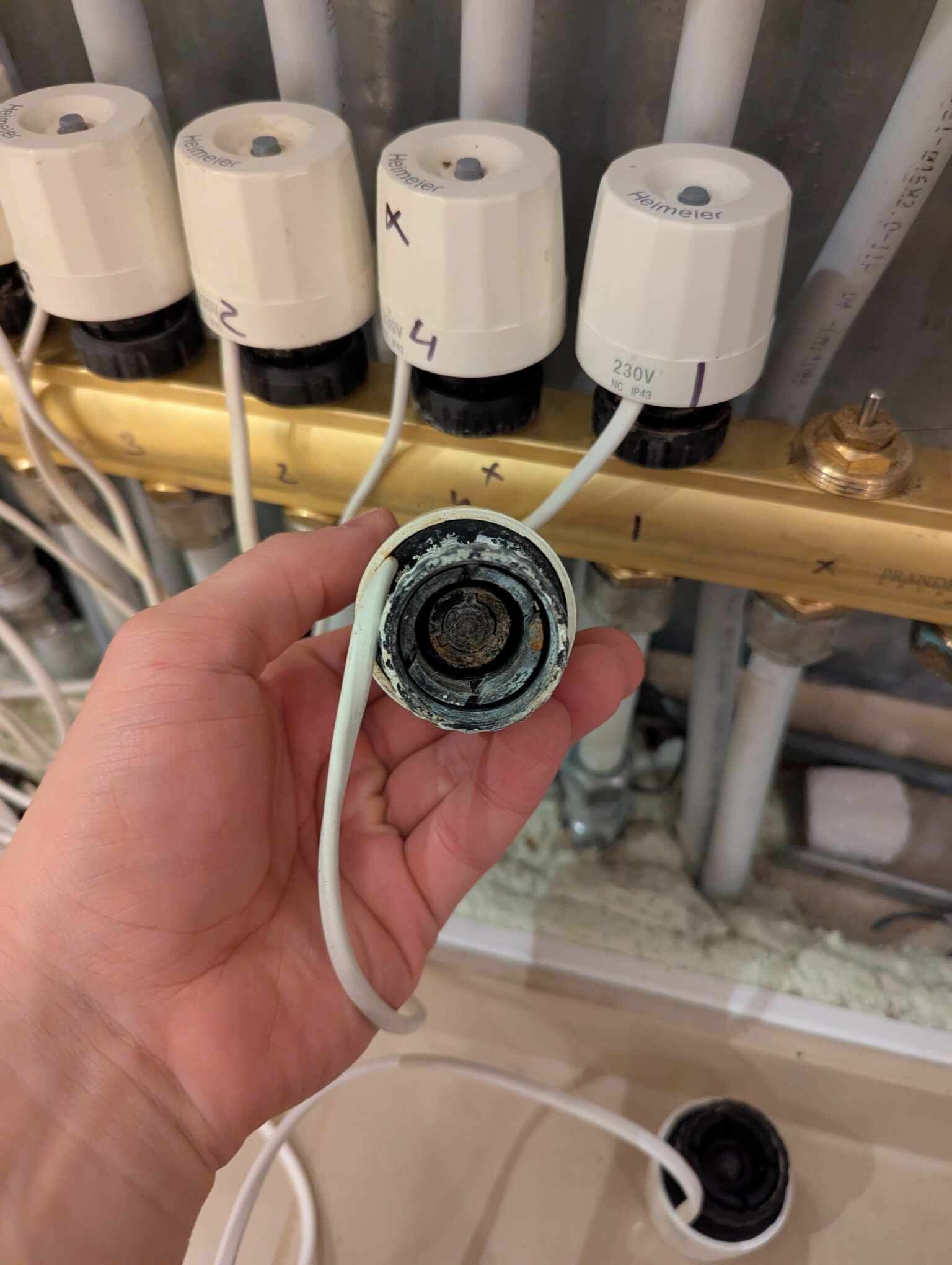

Jag har försökt göra det; trycka ner ställdonet först och sedan skruva plastringen medurs men den går inte riktigt i. Hoppar ut varje gång
Kan vara att donet är aktiverat och då trycker det ner mot piggen, Stäng av relercentralen och vämta 20 miin eller så, så går det nog att få ner domet så klamman fäster som den ska.

Är det inte tvärtom?
Ett NC-ställdon måste aktiveras en stund innan montage så att det hinner öppna.

Går piggen ner om du trycker på den?
Du ska kunna trycka ner den hyfsat enkelt

Japp, den går ner men man får ta i lite.

Det här gjorde verkligen susen! Efter att jag kopplade de nya ställdonen till elboxen var det inga problem att montera dem på fördelaren.
Tack för all hjälp allihopa!
