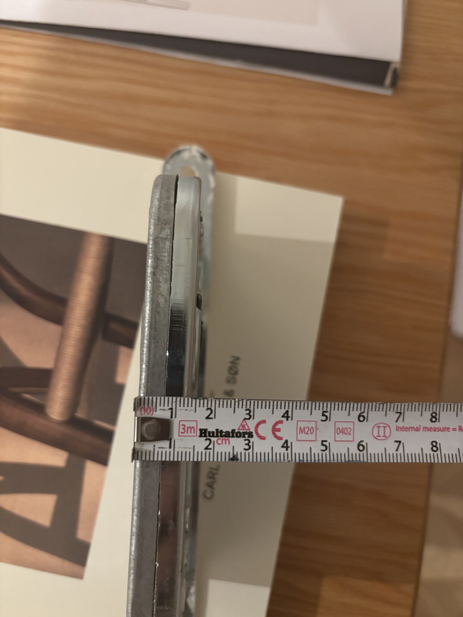

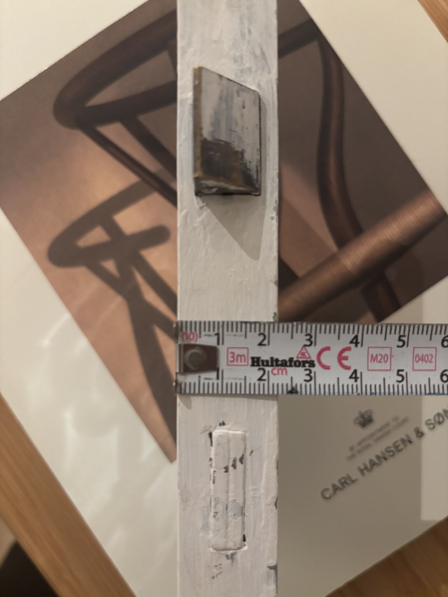

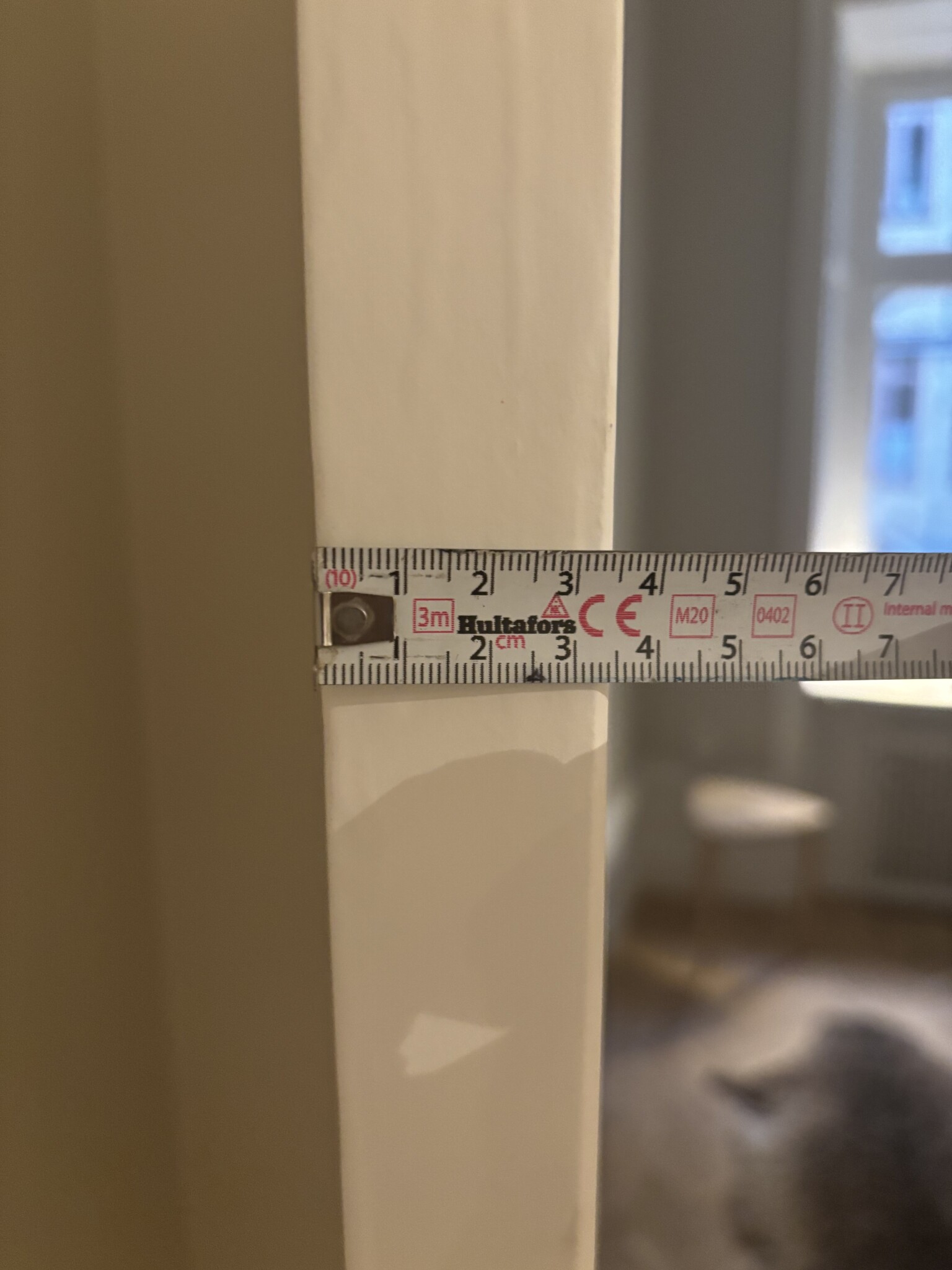

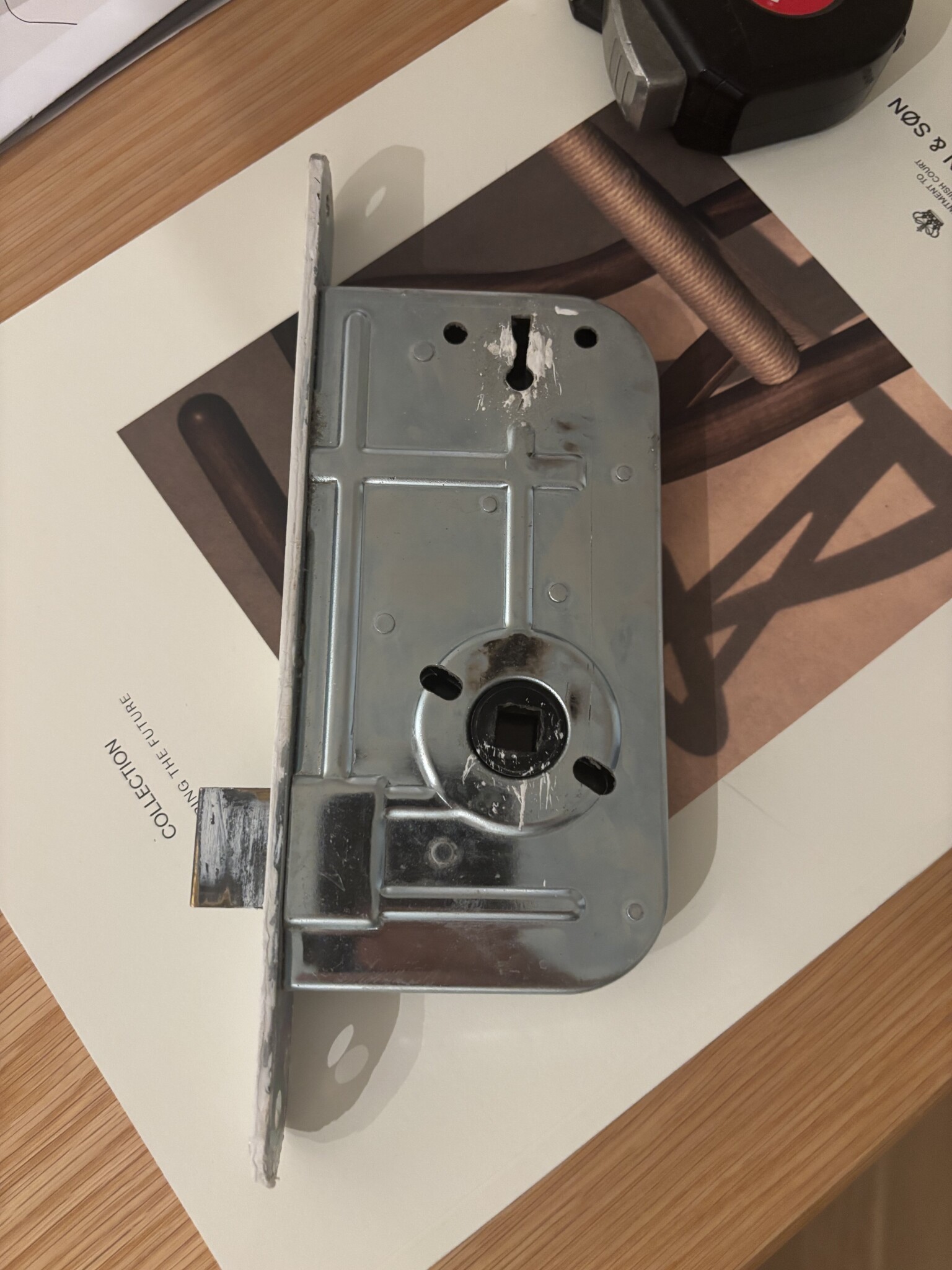

Vilka verktyg krävs och hur hår jag tillväga för att montera en låscylinder i en dörr som saknar hål för det?
Dörren är 35mm bred och låscylindern 15-20mm.

Borr och stämjärn räcker gott. Finns massor med filmer och guider om du söker.
fribygg och 1 till
Antingen gör du om så ett annat låshus passar eller så kompletterar du med ett annat lås.
Ibland räcker det att komplettera med ett utanpåliggande lås lika ASSA 576 eller 577 med låscylinder
Vill helst undvika utanpåliggande
Då gör du om så ett assa 565 låshus passar eller så kompletterar de med ett extra lås i dörren.
Det kan vara så att ett europalåshus passar bättre men jag föredrar svensk standard.

Det är stor skillnad på att ta upp ett nytt låsurtag och att göra om ett befintligt låsurtag.
Men det finns information på forumet samt installationsanvisningar för olika låshus men som sagt så är det lite bökigare att göra om ett befintligt urtag som skiljer från modulurtag
