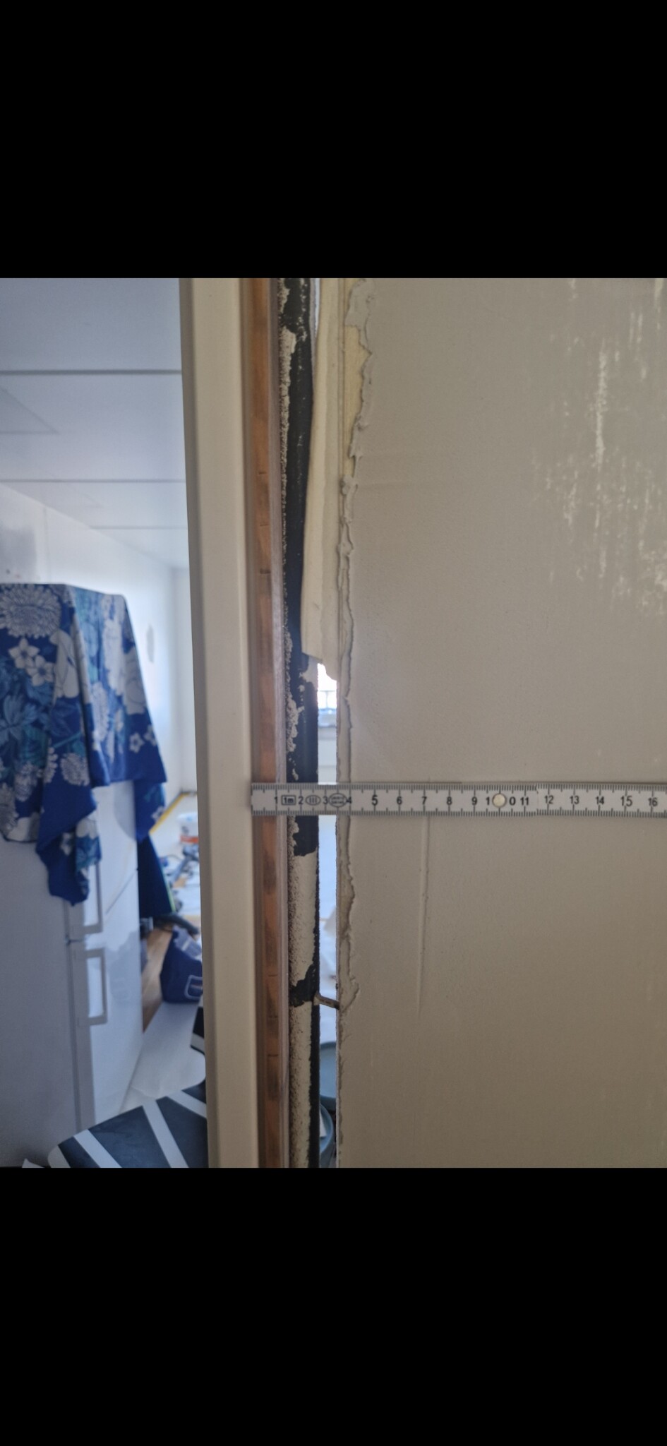

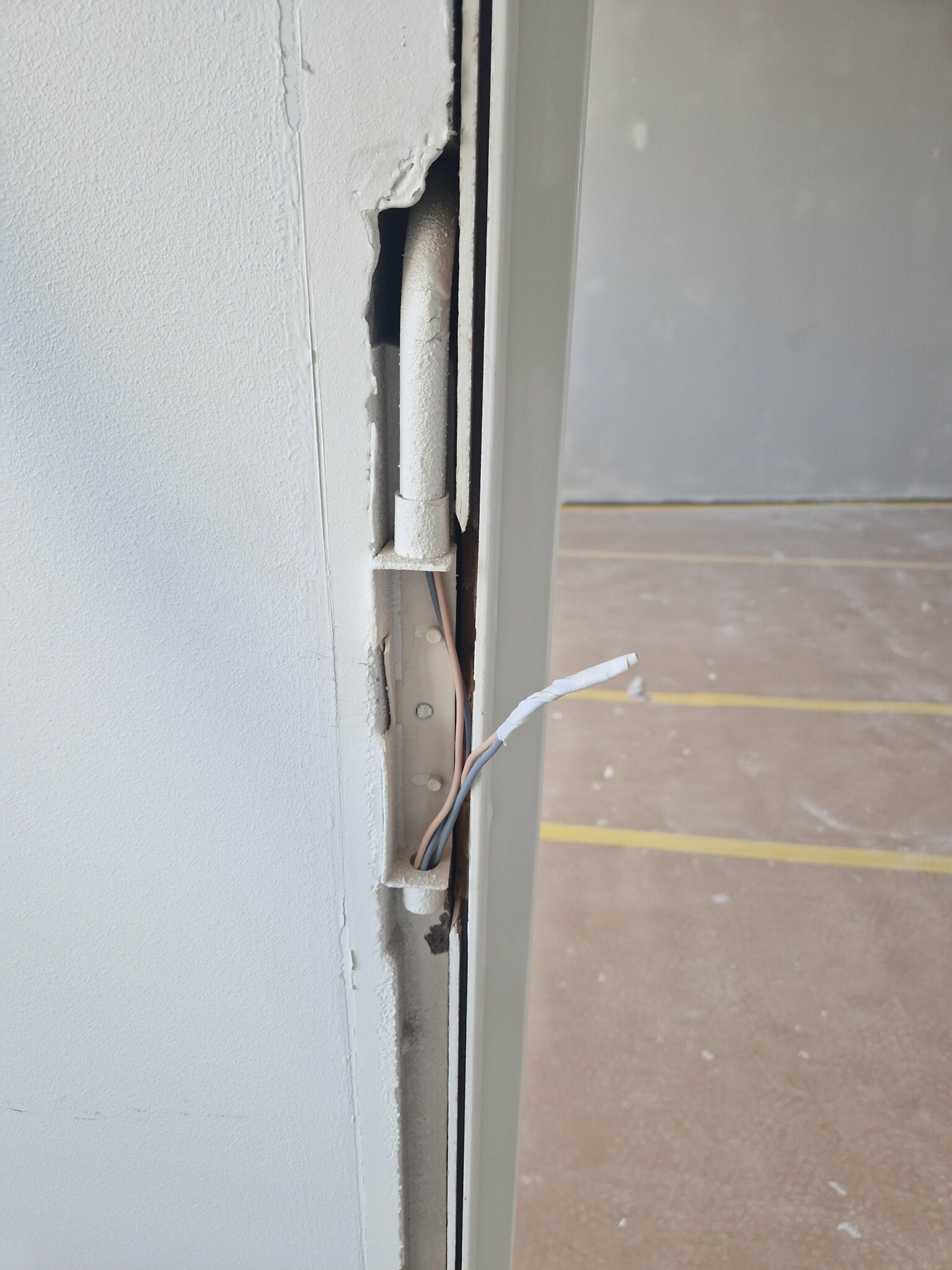

Tidigare har det suttit därrfoder gjorda i plast med inbyggd strömbrytare. Dessa har tagits bort för att montera nya foder och strömbrytare som ska monteras intill fodret.
Det tidigare systemet klickades i. Jag undrar hur jag monterar fodrerna i lättbetong? Limmar eller skruvar man?
På vissa ställen finns glipor så det kommer ej finnas mycket utrymme att skruva i för att fästa dörrfodret.
  • Öppning i vägg där därrfoder tagits bort visar exponerade kablar och fäste för strömbrytare vid en lättbetongvägg.
  • Dörrkarm vid lättbetongvägg där tidigare foder avlägsnats, med synliga kablar och mätverktyg som visar väggens bredd.

Något måste ju byggas ut för att bli av med glipan... Antingen karmen eller väggen.
Hade köpt en hyfsat rak regel och kapat till på lagom längd och bredd, fäst den i lättbetongen och därefter karm/foder i regeln. Så slipper man jobba mer än absolut nödvändigt med den förbannade lättbetongen dessutom
Bara skjuta med dyckertpistolen. Brukar använda 16ga i lättbetongen
