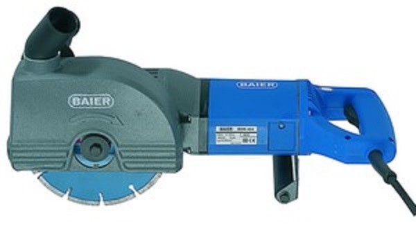

Hur är det med reglerna: får man inte ha skarvade rör inbyggda i väggen? Hur fixar jag det enklast i det här fallet annars? Då väggen där blandaren skall sitta är en tegelvägg är det inte möjligt att öppna upp den för att få till ett hålrum för rören. Man skulle istället tvingas göra hela väggen tjockare, något som inte är aktuellt i vårt fall.

Bärande tegelväggar i en brf är tjocka grejer. Inga problem att bila lite tegel i dem. Speciellt inte för tappvatten. Jag bilade för avlopp det vart lite värre
Du måste bila ungefär 80-90 mm vid 90-gradersböjen om du kör Prisol, detta för att röret ska komma ut rakt ur väggen. Om du gör en dubbelböj så behöver du bara bila så mycket vid själva utloppet (Som en svanhals).
Jag använde en vinkelkap och sedan hyrde jag en hilti av absolut minsta sort för att inte bila för mycket.

Värt att tänka på är att om man använder standardverktyg för att bocka prisol blir det mer än de 70mm som spekerör visar på den bilden. Jag skulle säga att vi landade på 80-85mm.
